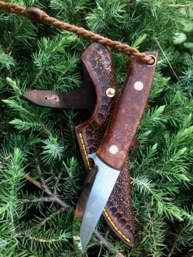

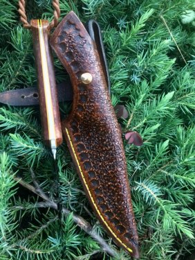

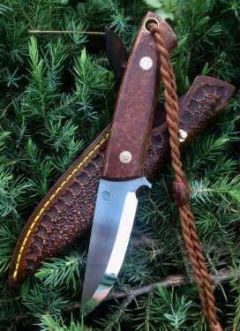

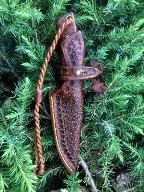

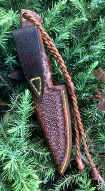

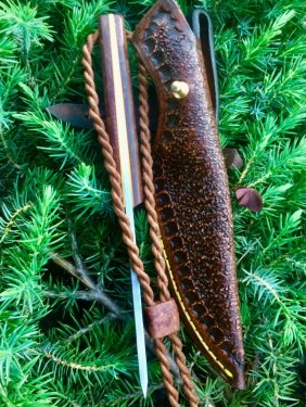

Всем доброго здравия давненько не чего не выкладывал,вот решил показать уважаемому сообществу крайнею работу.
Клинок кованная 5 хнм твердость 57-58 единиц сведение в ноль 25 градусов клинок 100/28/3,5 Рукоять из немецкого полимера снял крышку со станка 1938 года материал не горит не хрупкий по рисунку напоминает кап дерева на рукояти сделано сужение хвостовика склеен через фибру на корби винтах темляк кожа бусины из такого же материала что и рукоять Ножны кожа рд покраска пропитка от влаги немного теснения
Темлячная трубка зрительно великовата. Тыльники такие не понимаю в принципе, но это личные тараканы. Жёлтая нитка - ясно, что к латуни застёжки, но, кажется "выпала" - слишком чистый цвет. Материал рукояти хорош, смотрится очень интересно. Ножны просто загляденье (если нитку не считать)))
Очень симпатичный ножик, накладки занятные, у самого есть что-то подобное  - типа бакелитовой фанеры, но хаотично перемешанное - какие-то изолирующие элементы рычагов на электроподстанциях..ножны - огонь!!!
Мне этот материал на плашках не понравился , когда  его себе на нож ставил . Он не то чтобы хрупкий .... какой-то лохматящийся что ли . А так здешний ножичек очень даже презентабельно получился , и ноженки мне нравятся .
Только сейчас разглядел жёлтую фибру на рукояти. Претензии по нитке снимаю)
Ножик аккуратный...Не совсем понял странной формы дульку и...упор, что ли.
Тоже попадался такой "карбалит". Полировался в "стекло", не лохматился.
А ноженки СУПЕР !!! Ващеее....
по поводу лохматости такого не наблюдалось обрабатывалось как обычная стабилка запалеровалось в зеркало

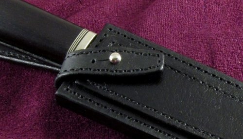

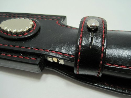

Отверстия на застежке переделать бы как нужно:
3.thumb.JPG.325c8cfb94862dd24c78f92e2b1da2d3.JPG.5c4ead1d1ed117941c5b16825b652b31.JPG
IMG_0051-1824x1368.thumb.JPG.498ff24bb934e7bc66d826e679a0d9ad.JPG.af24fb77864acf52867dd8f303b4208a.JPG
В нужных вижу два разных варианта
 Имеется в виду, что застёгивается на дальнее отверстие, если два. Или делается прорезь по направлению К ножнам, а не От, если одно. 🙂
