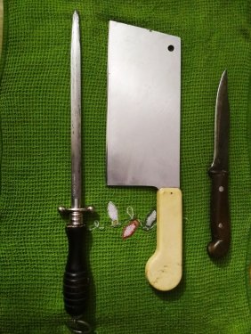

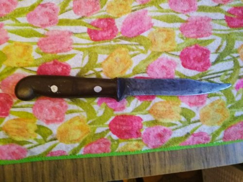

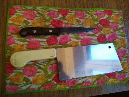

Прикупил перед новым годом за копейки тесачок и  самопальный нож. Почистил,отдал на заточку. Красота. А сегодня вообще,почти за спасибо,урвал Золингеновский мусатик. Фото до и после.
Мусат и общепитовский топорик сказка.
