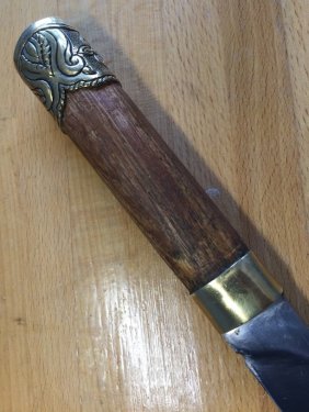

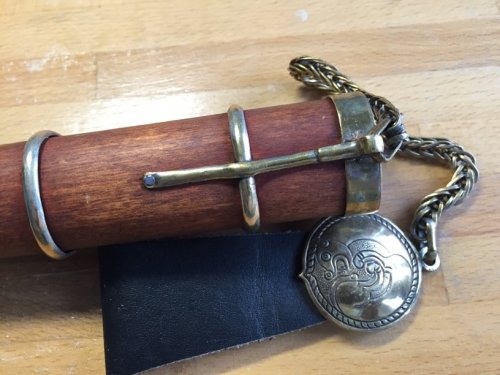

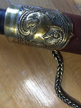

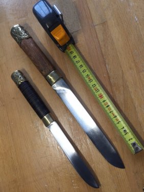

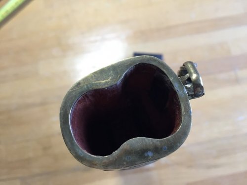

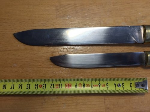

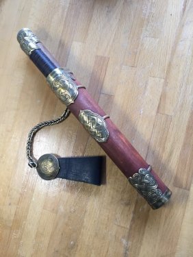

Несколько лет назад я выцыганил через тестя национальный тувинский нож. В Туве ножи вообще фетиш (НОЖ!!!). Национальные ножи так вообще страшное холодное оружие. Но вот мне, с кучей предупреждений «Увидят - тюрма сидеть, без вариантов » привезли парный набор. Первое впечатление ну скажем, не сильно… Заточка никакая от слова совсем. Как мне пояснили, охотник сам под себя подбирает заточку. Но когда толщина несколько мм, то тут не точить, тут переслесаривать спуски надо. Второй вопрос закалка, все сырое. Зато от ножа просто веет практичностью: все собрано добротно, подогнано. В устье ножен вклеен кусочек кожи, чтобы обеспечить плотное прилегание ножа. При перевертывании и тряске всё держится. Все декоративные элементы прикреплены намертво. Явный ХБ, никаких признаков ХО.

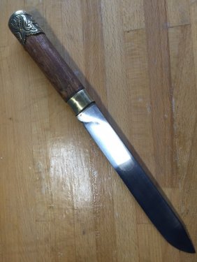

Полежал нож несколько лет у меня в сейфе, но так как сувенирку я не люблю, то решил привести в работоспособную версию. Что делал:
- убрал рукояти, сформировал спуски от обуха (они были лишь обозначены);

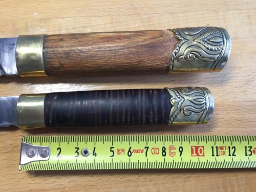

- клинки оказались из напильника, при снятии рукояти это сразу стало видно. И слова Богу, а то я уже подобрал заготовки, подходящие по размеру. Перезакалил. Малый клинок вышел твердостью около 58 , большой около 56;

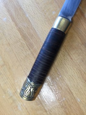

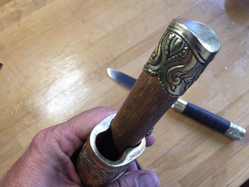

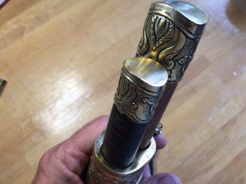

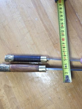

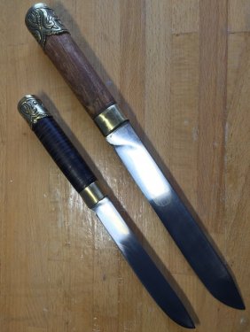

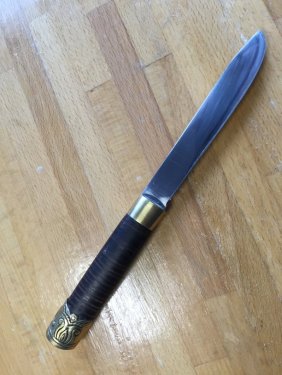

- сделал новые рукояти, оставив декоративные элементы. На малом ноже деревянная рукоять оказалась на мой взгляд слишком слабая, а толщина определялась размером устья в ножнах, сделал наборную из кожи, хоть это не аутентично. Второе изменение в исходных ножах было дополнительное крепление поперечным штифтом кроме клея. Но я проверил ножи на силовых нагрузках, все ОК, и решил штифты не вставлять.
