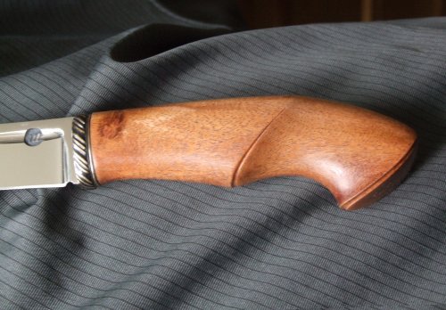

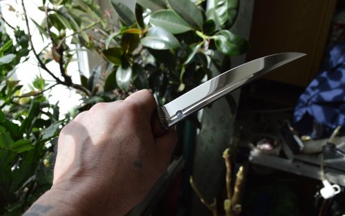

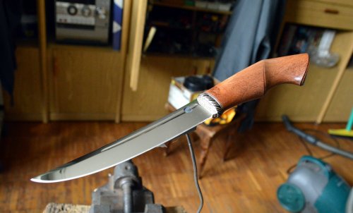

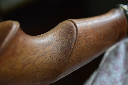

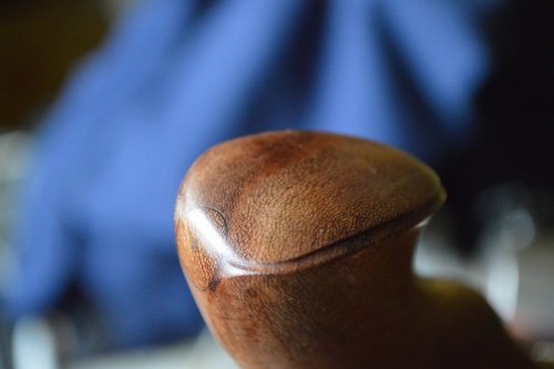

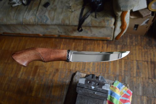

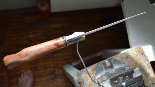

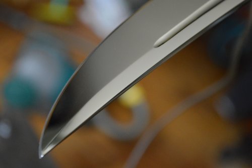

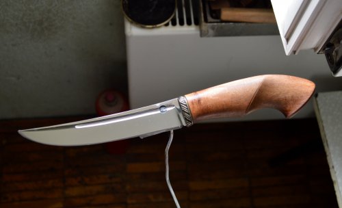

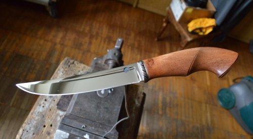

Мои потуги в реабилитации от полугодового состояния лени и ничёнехотения...
Строго не пинайте, косяков тьма... чиркнул лентой уже отполированый клин в двух местах...

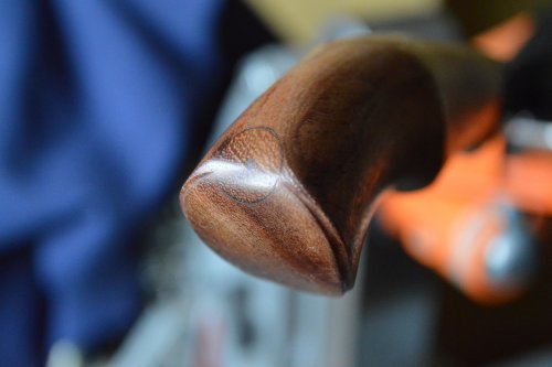

чёрт дернул расковырять иголкой подозрительную трещинку, замазал, а не в тон, рукоять вторая, первую из монзо разхерачил... в припадке критики самого себя за косяк геометрии (не понравился силует). Псих кароче, не исключаю, что попал под пандемию ящура...
Короче хужей нет простоя... Так же извиняюсь, что пока без ножен, запрягли в магазинный марафон к дачному переезду...

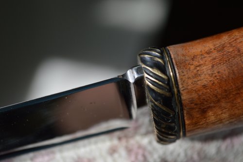

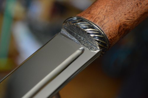

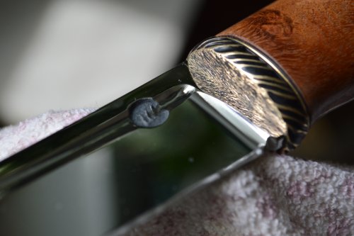

Тока на фото увидел, что не весь клей оттёр с больстера.
Ножен пока тоже нет, но постараюсь сделать. Одни косяки б..., в рот..., и её..., на..., ...зды!

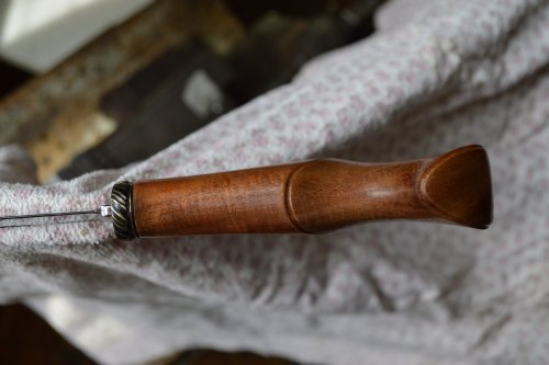

ТТХ: Общ. длина275мм.
Вес: 162гр.
Клин: Толи ШХ, то ли Ушка от Игоря Шалимова, не вспомню... ящур. 150Х26Х4,6 мм. на клин по плоскости.
Рукоять: Древо ХЗ, крепкое, тонет, не воняет. 125Х34Х25 мм., "яйцо" тыльника 42Х28 мм.
Монтаж сквозной М5, плюс эпокса. Больстер и проставочка бронза.
Короче, не ругайтесь сильно, друзья... вижу всё сам. Исправлюсь...
Как и на Ганзе, всё понравилось. И работа и ножик.
А придираться, то это не моё, тем более к тебе. Если и есть что, то всё-таки это ручная работа. Иногда глаза замыливаются и пропускаешь мелочь.
Да.. Шоб я так мог..
Там видел, но тут лучше фотки. Мне критиковать нечего, я деталями любуюсь. Классная работа, Михалыч!👍
класс!!!
Да, тут фото-то как-то по-баще!
Здоров, Виктор Михалыч! Даааавно тебя не было видать с работами.

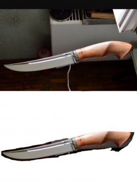

Шо ж ругаться, когда ты сам в себя обуви кинул столько, что на обувной магазин хватит! Нееее, ругаться не бум. Я просто чуть рисану, как я бы это делал, не более... Надеюсь адекватно оценишь и на меня войной не пойдешь))))
И еще удивлен проставками из чего-то(фибра, кожа?) за больстером. Не помню я чет у тебя проставок-то таких.
Но то так, не тапок.
Володя, здравствуй. Я по началу публикаций в интернете, когда тока прозрел о такой возможности, так радовался критике и подсказкам, спорам как бы лучше было, почему так, а не этак... Каждый иной взгляд, каждое замечание за кривизну, неряшливость, спешку воспринимал как "манну небесную". Это ж офигеть, мастера (бесплатно!!!) тычут меня носом в мои косяки! Всегда ждал, жду и буду ждать обоснованной критики, не уставая впитывать аки губка, все замечания!!!
Таперча попытка "отмаза"... Володя, вот какая кракозябра родилась в воспалённом, ослабленном ленью мазёке, слава яйцам хоть какой листок остался показать, что хотел сделать (обычно все листочки с рисунками идут на подложку для пасты при полировке). Ты понимаешь, изначально цель не ставилась сделать работягу, для продолжительной работы, хотелось ух какую "загогулину" с каким то типа "восточным" намёком. Прорисовывалось, выкидывалось, снова прорисовывалось... потом вылепил из пластилина рукоять, прикинул, понравилось! Ну а дальше, дальше, Володь, прЫнцип! Строго по чертежу!!! Можно канеш поменять рисунок, кой какие детали, но основной вид должен быть как отрисовал! На рисунке нет дола, но он изначально планировался, я просто зае....ся его точить, он дугой, и на убыль, от обуха два прохода на нет к носу, да ещё и дугу соблюсть и выдти в центр предыдцщего пропила... Но вот так вот захотел, и уже хрен остановишь... Короче, твой рукоять, более будет удобна, для продолжительной работы (без спорно!!!) Но вот кракозябра  уже уйдёт, сумасшедшинки не будет... Ох чёй то, я распи...лся... к дождю видать!

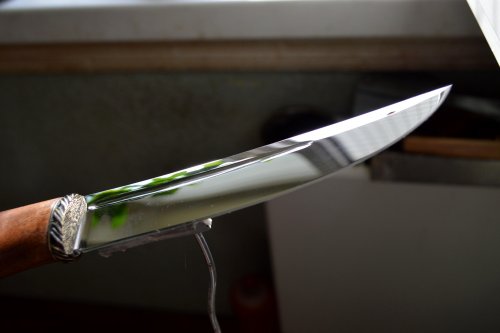

Кстати, еще (можно считать косяком, а можно и нет) дуля изначально не планировалась, сведение клина довольно толстое, и при заточке, очень не красиво выглядел участок, где заход ленты на рикассо, блин как то уёб...но, весь вид портил, а не доходить ещё хуже!!! Вот и пришлось сделать дульку.
