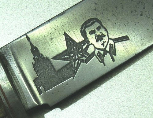

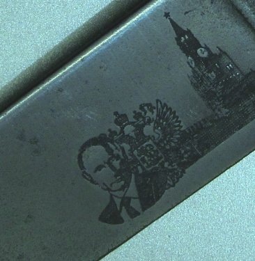

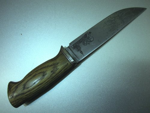

Травлю клеймо, а так-же маркировку при помощи фоторезистивной плёнки и напечатанного на прозрачной плёнке для принтера шаблона.
на этом ноже клеймо протравлено таким способом. Способ требует эмпирического подхода. Зато можно, при должной сноровке, протравить мелкие элементы.
если интересует посмотрите в интернете "травление печатных плат фоторезистом". Там много интересного.
