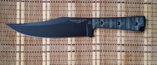

Еще одна железяка от TOPS. Как водится, жутко военная.
Нож тактического стратегического назначения.

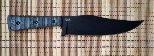

ТТХ:
Длина клинка: 198 мм
Толщина клинка: 6.5 мм
Сталь: углеродка 1095 с зонной закалкой
Длина общая: 318 мм
Вес: 409 г

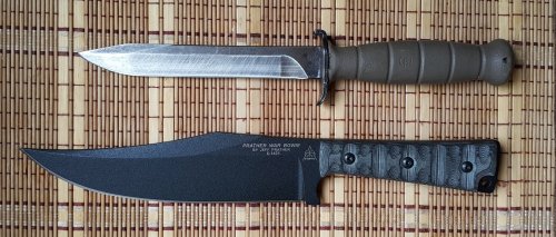

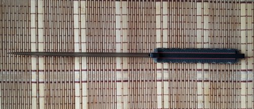

Здоровенная и тяжеленная железяка, которая, тем не менее, сносно режет. Даже при такой толщине обуха, из-за ширины клинка на РК угол получается вполне приемлемым, не как у колуна. Ну, и углеродка в добавок.
Тяжелый клинок уравновешивается тяжелой рукояткой. Точка баланса чуть смещена в клинок, прямо перед рукояткой.

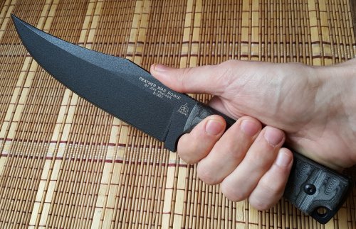

Рукоятка большая. Можно сказать, как у якутов, кулак плюс два пальца. Руке любого размера будет хорошо. Можно взяться плотно вперед, можно расслаблено за середину или за самый конец рукоятки, например, для рубки.
Насечка по бокам рукоятки довольно интересная, не слишком агрессивная. Впадины, куда заходят пальцы, глубокие. Похожая фактура образуется при традиционной японской оплетки шнуром рукоятей катан.
Насечка на обухе клинка нормальная, умеренно агрессивная, а то TOPS любят делать зверскую насечку на обухе.
Обращает на себя внимания огромный клип-пойн, он же щучка по-нашему, более чем на половину длины клинка. Что дает острый, хорошо проникающий кончик. Кончик при этом прочный из-за толщины обуха, плюс зонная закалка.
Можно ковырять этим кончиком смело. Он скорее погнется, чем сломается.

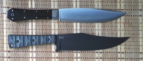

Что еще интересно, хоть нож и боуи, но без традиционной огромной гарды. Упор идет в край клинка. Что, конечно, огромный плюс для всяких бытовых работ. Ножом можно работать как кухонником.
Собственно это кухонник на стероидах и есть.

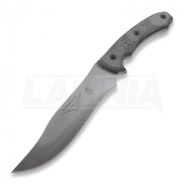

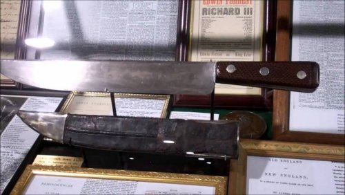

По форме рукоятки и ее безгардовости, вообще, произошел возврат к самым ранним моделям ножа Боуи. Например, как нож Резина Боуи, брата того самого полковника Боуи.

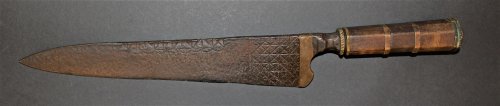

У испанского-средиземноморского ножа мясников бельдюк, рукоятка схожей формы и тоже без гарды.

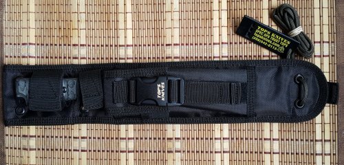

По ножнам.
Ножны из кордуры с кармашком. Внутри ножен пластиковая вставка. Нож удерживается двумя застежками на липучке. Ножны вешаются, как на ремень, так и на MOLLE.
В комплекте: кусочек паракорда и фирменный свисток TOPS.
С одной стороны, нож в ножнах (в пластиковой вставке) сидит плотно, не стучит, но, с другой стороны, вынимается легко.
То есть, сила трения недостаточна. Если нож вешать рукояткой вниз, то он будет держаться исключительно на застежках.
В целом, ножны хорошие. Но я бы предпочел ножны из кайдекса.

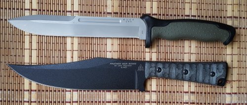

Главный недостаток этого ножа - это отражение его достоинств, его вес.
Типичный такой нож по-американски. Надежен как чугунный мост, но и весит тоже, как тот же чугунный мост.
Если передвигаешься верхом (на машине, на лодке, на вертолете), то такой нож будет нормально.
Но если предстоит топать многие километры на своих двоих, так еще два раза подумаешь, стоит ли его брать с собой. А может лучше легкую финку?
