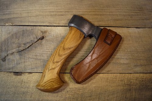

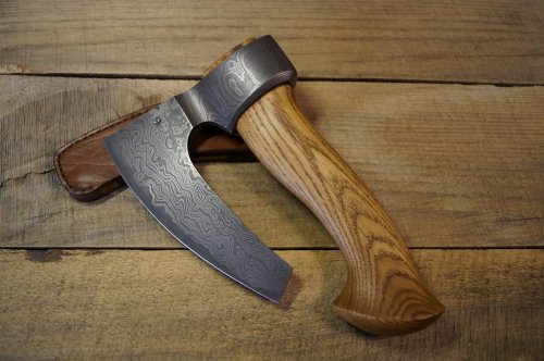

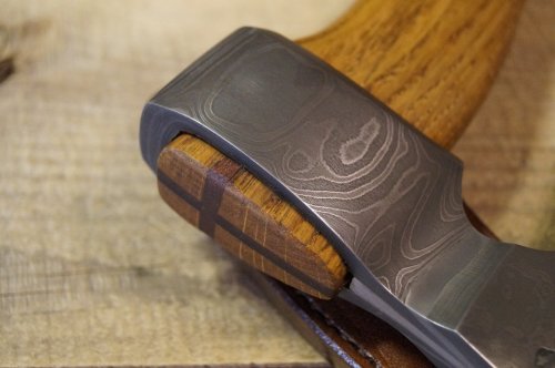

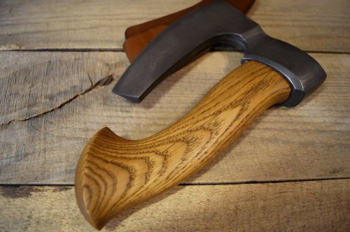

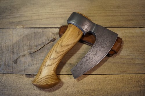

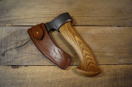

Топор "кулачковый".
Голова из дамаской стали (50 хгфа+ у 8+ сталь ленточные пилы по металлу). Сварная конструкция. Топорище из дуба. Чехол кожа.
Вес: 850 грамм
Длина РК: 170мм
Длина рукоятки 225мм
Выглядит офигенно!!!. Давно себе подобную вещицу хочу, на охоту возить.
Симпатяга!
Ух ты!!! Какая матёрая вещь!!!
Вот вопрос насколько удобна такая форма ? А так красив .
Ну так он и есть "кулачный"...или кулачковый
Для определенных задач оч удобен.
Достать, погладить, попробовать порубить, сматериться и убрать обратно. Ну а так весч красивая, но, топорище коротковато, разве окорочка разделать.
Так не для рубки он...для тёса...Ты же берешь топор под самую голову если что то "интеллигентно" застрогать нужно...Ну вот тут под это и "заточен" топорик. Так и зовется - кулачковый
 Ну и зайчика почикать можно на порционные куски, птичку.
А я думал, для чего такой девайс. А тут вон оно че! Действительно, что нибудь подтесывать должно быть удобно👍

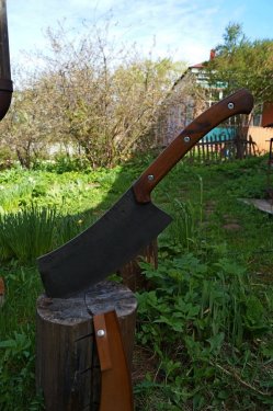

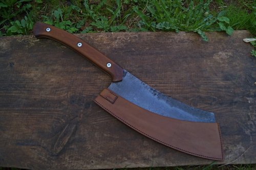

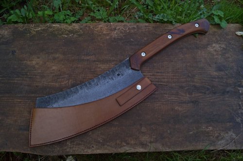

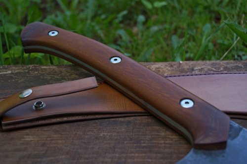

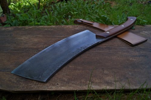

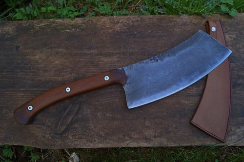

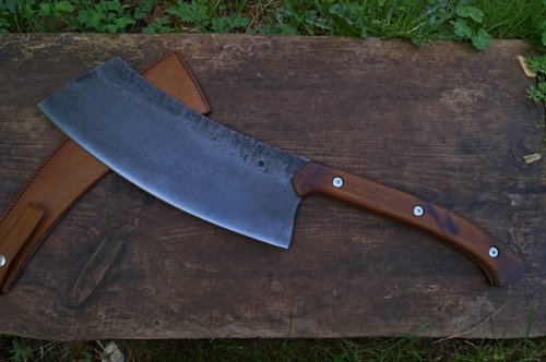

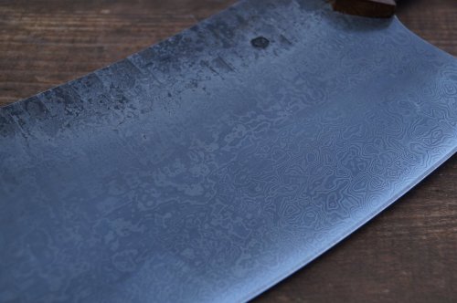

Топор для мяса.
Клинок: цельно кованный, центр 9хс в обкладках из углеродистого дамаска, (в пакете 50хгфа+у8+65г) Рукоять: накладной монтаж, из текстолита.  Ножны: кожа рд.
Длинна клинка 380мм
Высота клинка 130мм
Толщина клинка 8мм
Твердость клинка 59ед
Длинна рукояти 330мм
Вес топора 3000гр.
