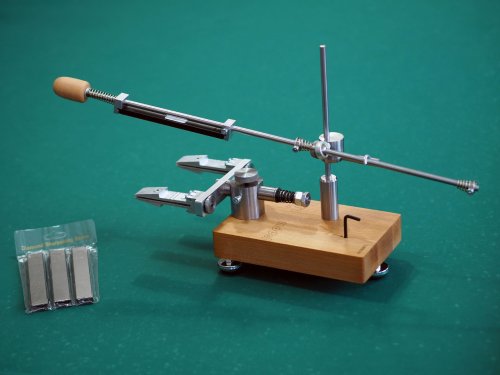

Александр, вы на одном форуме выставили свой станок, с описанием. Тут же как ,,кость,, кинули... Хотя бы расскажите о своем произведении. В барахолке правда есть описание, а тут что?

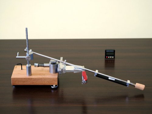

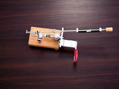

Я просто посмотрел как образец подобные темы здесь. В ближайшее время сниму видео обзор и дополню тему, в надежде на обсуждение, отзывы, советы...
Основание: бук, 224мм * 136мм * 40мм.
Вес: 3 кг.
Материалы: сталь, магналий, бук. Из бука сделано основание и рукоятка.
Комплектация: заточная система с повороткой, 2 стандартных зажима, парковка, ограничители с пружинами, держатели, три алмаза на выбор, ключи.
Диапазон углов заточки от 9 до 38 градусов (18 - 79 полный угол), в стандартной комплектации (зависит от клинка).
Длина горизонтальной штанги 600мм.
Длина поворотной планки 150мм.

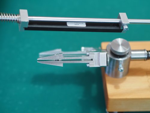

Что то не совсем они стандартные. Покрупнее бы посмотреть. Из магналия? Какого конкретно?

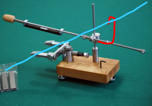

И КМК, крючок парковки должен быть такой, чтобы шток с рукояткой смотрел не в лоб заточнику, а вниз в сторону. А то не ровен час буковая рукоятка засветит в глазик😁
SegaD написал(а):
1. Что то не совсем они стандартные.
 2. Какого конкретно?
3. КМК, крючок парковки должен быть такой, чтобы шток с рукояткой смотрел не в лоб заточнику, а вниз в сторону. А то не ровен час буковая рукоятка засветит в глазик😁
1. Стандартные, имеется ввиду для моей системы.
2. АМг6
3. В данном случае не получается отводить дальше. Я тоже хочу в будущем дать больше свободы парковки пользователю. В моем случае (я сижу слева от станка) ручка на меня не смотрит. Хотя хват может быть разным и может кто-то и сидит перед станком. Покупатели пока не жаловались.
 В модели F2 будет полностью другая вертикальная штанга, с подъемным блоком и шарниром и свободой парковки, но цена будет раза в полтора выше. В F1 тоже буду позднее работать над этим.
Шарнир не позволяет. Использован максимум.
А если вниз как у Вас нарисовано, то можно. Так изначально и было. Сейчас ножку крюка укорачиваю и разворачиваю его стойку, чтобы было как на фото.
Тогда снизу поворотный сектор для опоры сделай. Заодно вертикальный угломер будет. Как в моей теме про ГиП. Я у себя стандартную парковку не использую. Поворотная опорная удобней.
