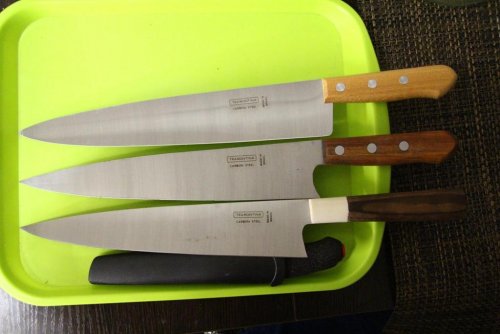

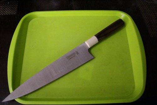

Посмотрим что из себя представляет так называемая рукоять D
hungryforester написал(а):
Снова взял, испортил харрошую вещь...
Ничего я не понял, но нож красивый.
Искры, пыль, вот это всё?
Да и площадь нужна.
Я все грязное делаю в саду у тестя, все что нужно - колода да болгарка ))). Доводка уже дома.
Собственно поиск новых форм.
Или изучение старых.

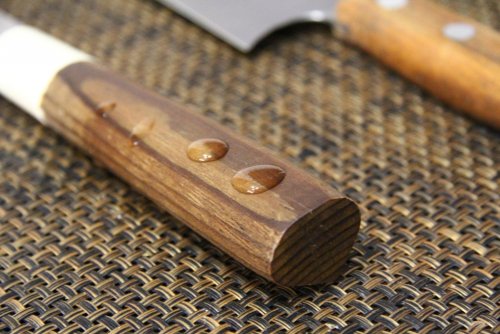

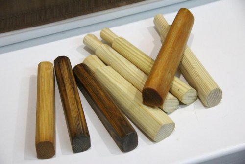

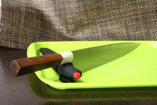

Варка в перенасыщенном растворе соли 8 часов, после просушки варка в воске 3 часа (для плотных сортов может и больше). Тот что выше варился четыре и на перегреве в свечном парафине, так что дерево начало "подгорать" от этого и такой цвет, при чем он на всю глубину деревяхи, но операция пожароопасная. Для начала лучше конечно на водяной бане.
Если кто будет повторять варку в воске необходимо и обязательно(!) охлаждение без выемки. Т.е. когда воск уже затянулся пленкой, а лучше когда полностью затвердел, иначе это фигня, а не пропитка. Так же как и при пропитывании в вакууме надо держать ручку еще какой-то время после снятия вакуума.

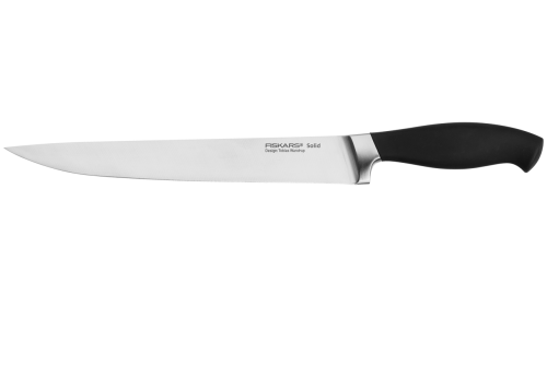

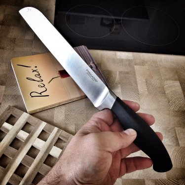

Я полтора года назад переделывал кухонник Fiskars.
Купил пару их ножей - Сантоку оказался очень удобен, я здесь где-то даже обзор по нему выкладывал, а вот второй нож никому в руку не лег. Пару лет он так и пролежал, после чего я его укоротил и нож получил новую жизнь, теперь он один из самых используемых.
Внезапно так.
