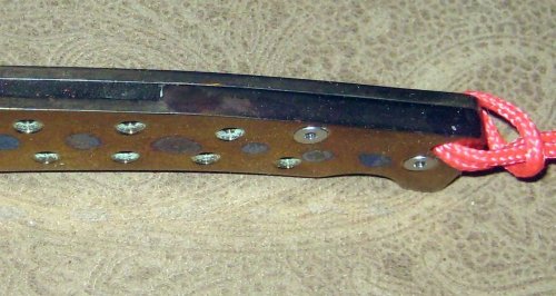

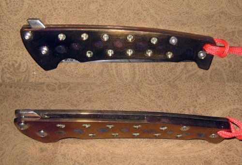

77
Продолжаю пробовать странные способы отделки и сборки ножей. В этом флиппере попробовал имитацию как бы тимаскуса - аргоном "капнул" медной проволочкой на титан, затем сошлифовал выступы вровень, отполировал и нагревом оксидировал. На фото цвет не получился совсем, завтра днем попробую переснять без вспышки.
Второе новшество для меня - проставка в задней части тоже приварена аргоном, и опять присадкой не титан, а медная проволочка. Так оно не трескается, а при нагреве там, где чуть больше меди, получается синее на общем темнозолотистом фоне. Варить титан без присадки оплавлением краев с этим именно ОТ-4 не получается - трескается. А главное эта несчастная проставка не смещается при сборке ножа и не уходит из плоскости, что для меня пока проблема.
Клинок из LO-R 4528, ТО Баликоева. Шайбы бериллиевая бронза, флип постепенно улучшается, но желает много лучшего. Подшипник ставить не стал, так как ножик делал как скорее рабочий, а подшипники все же пока мне непонятны по прочности.

фотографии немного непонятные.
Да, простите.

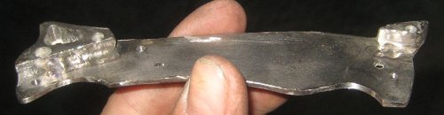

Следующий ножик пока в работе, но у него вварная и задняя проставка, и упор, заменяющий верхний штифт, ограничивающий ход клинка вверх. Пока ничего не шлифовано, но идею понять можно:
