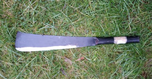

Изделие:

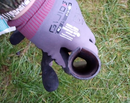

Мачете подкупало аскетизмом и следами ручного труда, которые уже не встречаются у китайцев/бразильцев. Мачете из одного листа стали, ручка свёрнута трубочкой, клинок в широкой части расковывался, РК отбивалась перед заточкой,  видимо на холодную. Толщина листа около 2 мм. Рукоят я подклепал до овала, убрав острую грань стыка краев листа .

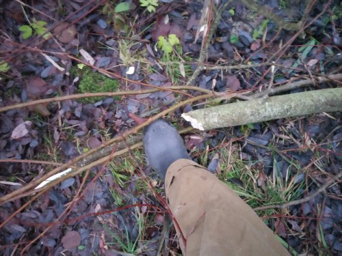

Примитивизм изделия требовал не медленно испытать его на нашей северной флоре(для полки и любования он не подходит).

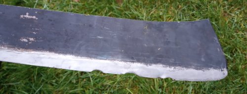

Начал я рубку "лозы" на обочине с прутиков диаметром 1-2 см, они летели с одного удара. Я плавно переходит на более толстую придорожную поросль, не с одно удара конечно, тут я рубил как топором. Пока звук ударов не указал на изменения в форме РК, см фото.
Результат закономерный, но не фатальный, я тут же выполнял замины молотком на наковаленке. В дальнейшем переточу на сведение потолще.

Даже при таком почти первобытном качестве материалов и изготовления предмет рабочий, а его цена на родине настолько низкая, что для своих задач это просто превосходный инструмент.

Вещь. Косы также отбиваются, я бы попробовал сгладить замины на бабке (типажей бабок 2, одна из них с национальным колоритом и лучше действует )))

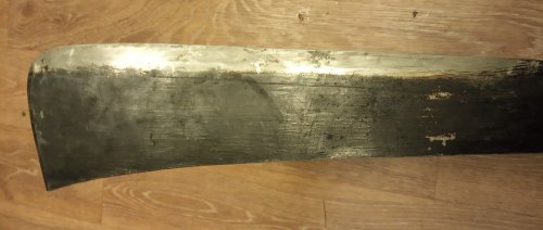

Продолжение:
После жёсткого не целевого использования было выполнено  восстановление РК.

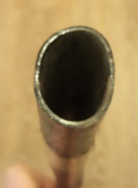

Так же добавлю фото сечения рукоятки было/стало после доработки.
Голая труба кажется совсем неудобной.
Я бы в нее ручку-палку засадил бы, как на британских билхуках. Или, хотя бы, оплетку шнуром сделать.
На самом деле, весьма удобно, втулка больше ладони по длине, руку не наминает.
