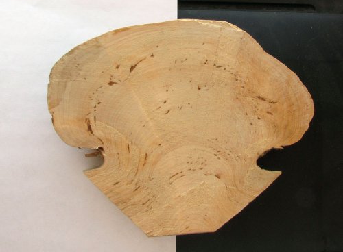

Домашние условия они, по нонешним временам, таки весьма разные. В доселишные времена ускоренная сушка (запаривание) исходит из того что в руском доме стоит русская печь
там деревяшка не варится, но томиться. Теперича чугунок нужного размера это конечно вопрос, но тем печка и хороша, что и кастрюля пойдет. Воду не лил, просто засыпал стружкой из под электрофуганка. Кастрюлька в печке простояла сутки
раскопал стружку чтобы посмотреть, от сувельки шел парок
Закопал обратно в стружку и оставил досыхать.
Древесина стала цвета столовского (если кто помнит ссср) чая.

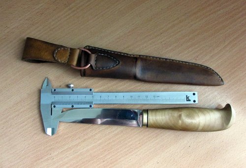

Пробовал вырезать куксу но вылезли трещины.
а вот в рукояти вела себя нормально, правда и кусочек был не велик, не на всю рукоять.
Пробовал естественную сушку. Закопал привезенную из леса сувель в ящик куда сыпется стружка от фуганка. Там она где то год прожила потом просто на полочке лежала года три. Все это в неотапливаемом подвале. Трещинки на спиле появились (я его ни чем не замызывал), но не глубокие. Не критично. Сохранился естественный цвет древесины.
Последний раз сувель заливал рассолом и выдерживал в печи сутки. Потом засыпал стружкой в мешке из под сахара и увез в городскую квартиру. где закинул на антресоль. Потеря трети веса произошла недели за две, потом еще полтора месяца досыхала. Цвет деревяшки изменился весьма не значительно.
вот уже отпиленный "блинчик"
