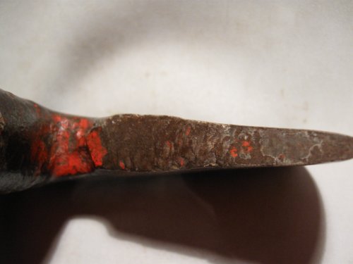

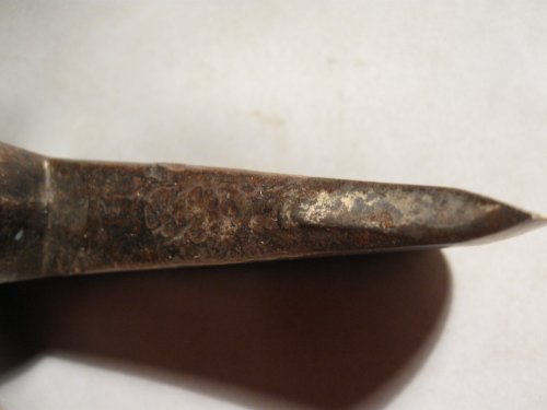

Закрадывается у меня подозрение, что машинно-кованные топоры ( наверное только  не Кеми ) не имеют слоистой структуры. А то, что видно снаружи это просто граница между закаленной и не закаленной частями.
Это не троллинг, это попытка разобраться в принципиальных вещах.

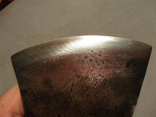

 Интересная тема. Тоже убирал ломовитость и колуноподобность, для использования по назначению. Но схема стандартная, силовик в обкладке.
К сожалению клейм не сохранилось, не определить кто его произвёл.
Где здесь силовик ? В упор не вижу.
ВОТ СИЛОВИКИ :
Хм. Я чётко вижу. Сразу подумал,  што Вы не туда и не так смотрите.

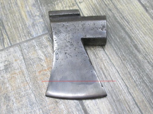

Ну вроде как смог выделил в паинте, ниже красной линии видно границу перехода
В упор не вижу.
И не увидите,Дмитрий,без N-ной степени шлифовки и травления(в некоторых условиях последнее может стать в авто-режиме,без доп. усилий,но некая зачистка поверхности-обязательна).
 Граница есть, так она на любом топоре с зонной закалкой будет. Это не признак вставки. Это область закалки.
Хорошо,Дмитрий.А Вы не могли-бы обьяснить что Именно,в структурном смысле,обуславливает видимую разницу мат-ов?

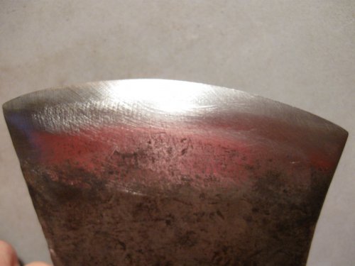

Я никого не собираюсь учить. Я хочу установить истину. Вот на топоре тоже была отчетливая граница , пытался убрать прямую фаску - и граница пропала.
на 7 ее, вообще, изначально было не видно.
