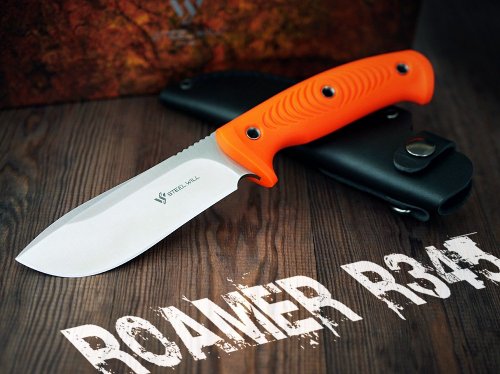

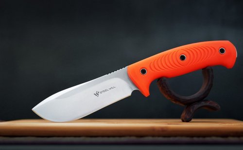

Steel Will R345-1OR Roamer.
(предоставлен на обзор компанией Солдат Удачи, за что им конечно спасибо).
«Компактный охотничий нож классического дизайна, способный так же эффективно решать и множественные аутдор задачи» (с).

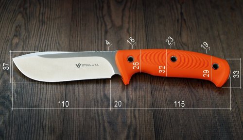

Сталь: 9Cr18MoV
Рукоять: TPE
Ножны: кожа
Вес: ок. 200 г.
Младшая модель серии. Нож поставляется в стандартной стилвилловской коробке с вложенным «не ХО инфолистком».

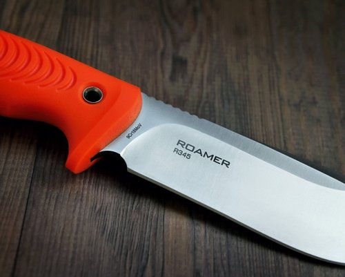

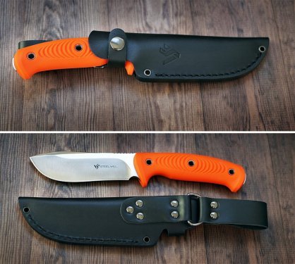

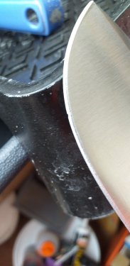

Качество на высоте – все ровно, симметрично и без зазоров. Заводская заточка конечно не идеальная, но пользоваться ножом можно сразу, сведение ок. 0,7 мм.

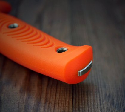

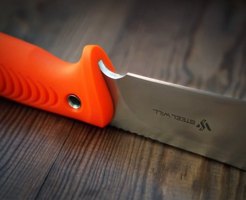

Если уж совсем придираться, несколько трубок рукояти развальцованы с небольшой ступенькой, что сам заметил только на фото, т.к. рукой это не ощущается.

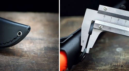

Ножны из кожи со свободным подвесом на Д-кольце, простые, не громоздкие, хорошо фиксирующие нож. Шов усилен люверсами, а не глухими клепками, оставляя возможность для дополнительной навески или размещения на снаряжении. Как и у всех подобных ножен, необходимо придерживать фиксирующий хлястик, чтобы он не попадал под РК при извлечении ножа.

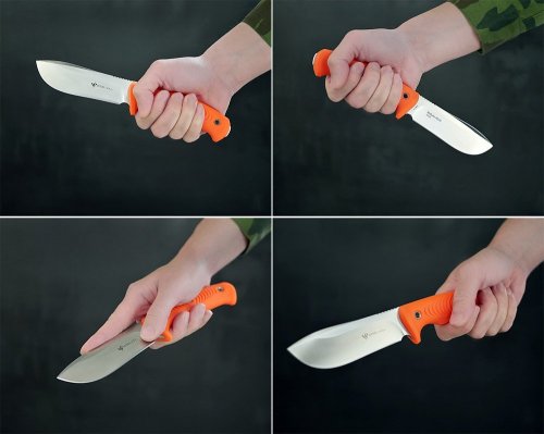

Гарда, грибок, обьемное профилирование и аккуратные бороздки по бокам - вопросов к удобству рукояти просто не возникает, все на своих местах. Материал достаточно цепкий, рукоять хорошо заполняет ладонь, а размер оставляет запас для работы в перчатке или более «свободных» хватов.

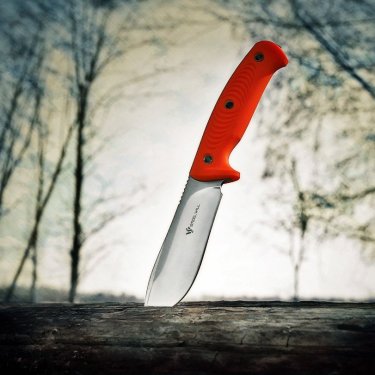

При первом взгляде на подобные ножи, у всех знакомых (да и у меня тоже),  вердикт обычно однозначен – шкурник, скинер, охотник и т.п., т.е. некий «тупоносый» узкоспециализированный инструмент. Конечно немного утрирую, подобные формы довольно широко распространены на мачете, тесаках и даже т.н. ножах выживания… но при заметно больших размерах клинков. Было очень интересно, как Roamer отработает в качестве обычного походника.

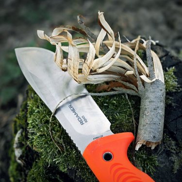

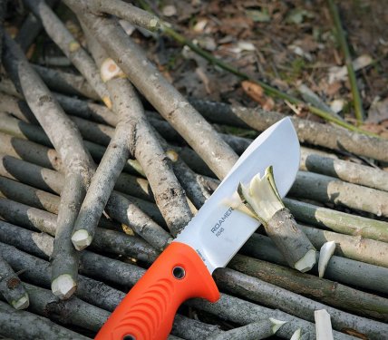

Нож стружит.
Перерезает.

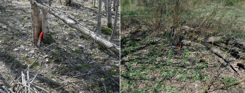

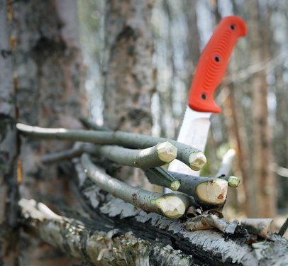

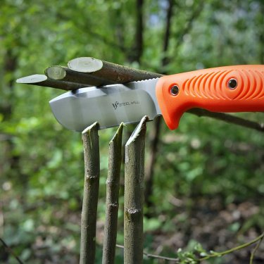

На раз срубает какие-то небольшие ветки.

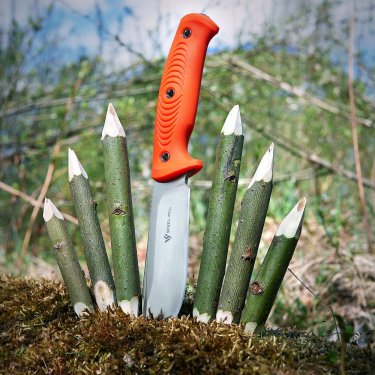

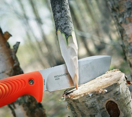

Легко может затесать колышек…
… десяток колышков.

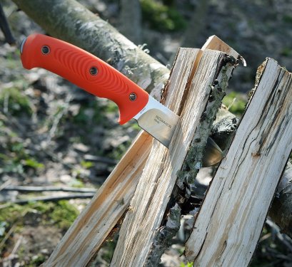

Батонит.

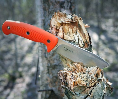

А если уж совсем прижмет, свалит и задубевшее от дегтя дерево, толщиной с клинок… нудно… долго… по чуть-чуть… но все ж перерубит, факт…
Каких-то сложностей не возникло. Всему этому помогает общий баланс ножа, немного вогнутая линия основной РК и выраженное брюшко клинка, выведенное под удобный угол.

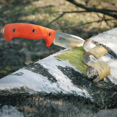

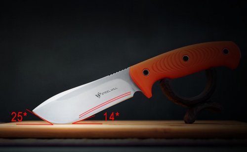

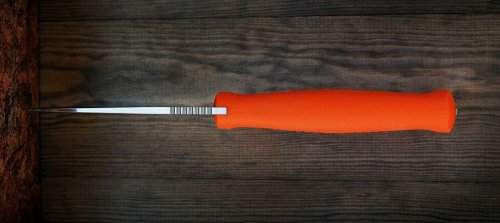

Хоть острие клинка задрано к самому обуху и имеет «угол схождения» ок. 85* (бересту Roamer снимает реально как шпатель)...

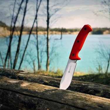

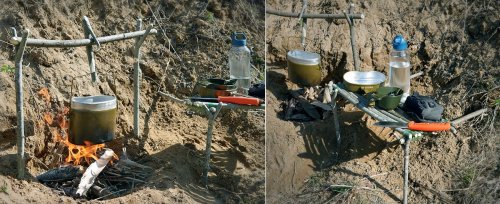

это никак не мешает вполне комфортно обустроиться на обрывистом бережке

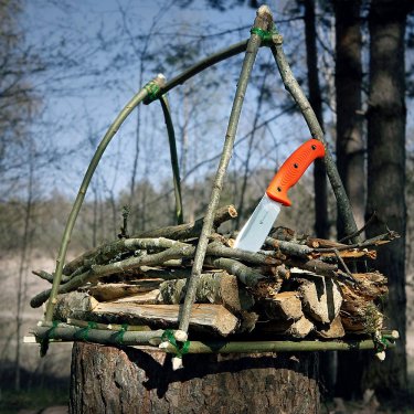

или поэстетствовать и сделать какую-нибудь дровницу… не в руках же в самом деле хворост таскать

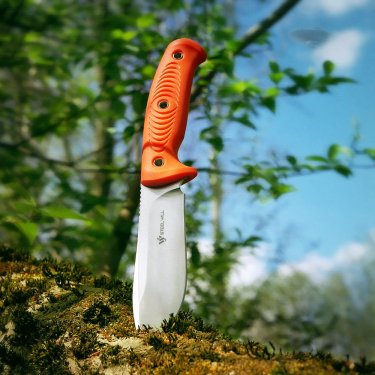

В итоге, не смотря на некоторую специфику формы, Roamer R345 действительно вполне способен решать различные походные задачи. Не как упрощенный мини недотесак, а именно как нож… при этом довольно компактный и не тяжелый.

Сталь ножа простая, но имеет довольно агрессивный рез и не требовательна к уходу - легко правится, не ржавеет (в обычных условиях).

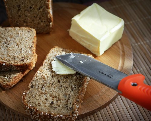

По продуктам сильно не гонял. Понятно, что этот нож не для выковыривания глазков из картошки и тонкой шинковки салатиков
но, как говориться, и без куска пирога он не оставит, и всегда поможет намазать маслица на хлеб

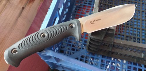

Купил 345-й черный. Очень ухватистый, очень удобный, "почти твердый" пластик рукояти превосходен. Хорошие ножны.
Сталь говно. Под картонным чехлом (в коробке клин и ножны в отдельных пупырках) обнаружил недопустимо большую, адски противную забоину. Либо (как по китайски Криворучко?) уронили на заводе, но где контроль? Либо какой-то недоумок тестил клинок в клинок с зубилом. Не стал возвращать, памятуя что там 9хрень, но это в самом деле хрень, т.к. забоину убрал за пять минут алмазами вместе с полумиллиметром брюшка. Было же так, плюс заусенец на половине длины.
Пойдет в жесткий поюз на завтрак на траве и тому подобное. Режет он хуже чем ФинВульф с 1.4116 из коробки. Делать рез лучше не имеет смысла.

Слушай, ну я D2 алмазами стачиваю неудачно чихнув. Тем не менее D2 на мой взгляд отличная бюджетка. 9хрум не пробовал, пишут, что она по свойствам вроде как похожа на D2.
WeS написал(а):
Слушай, ну я и D2 алмазами стачиваю лишний раз чихнув. Тем не менее D2 на мой взгляд отличная бюджетка. 9хрум не пробовал, пишут, что она как-бы аналог D2.
Как бы, ну не знаю, там на нем угол заточки не такой большой, и заусенец очень противный, его убрать реально только увеличивая угол. Пластичная сталь, наши из Златоуста так ЭИ-107 калят
