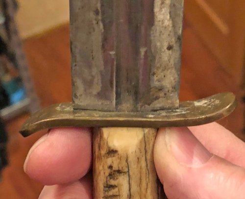

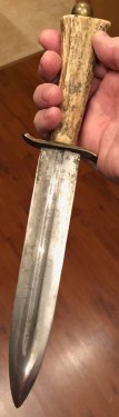

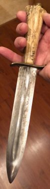

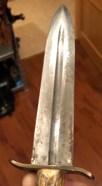

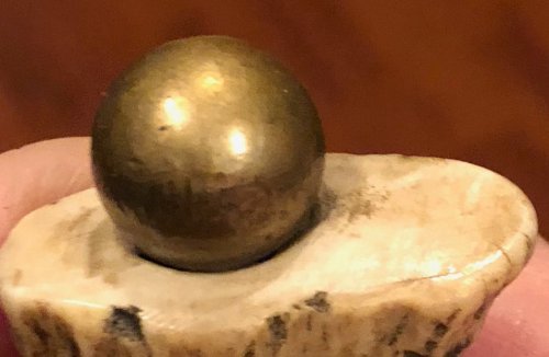

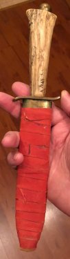

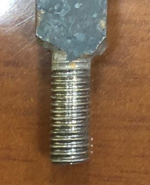

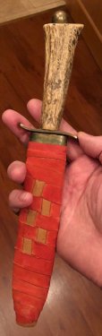

Лежит у меня среди зк и ножей дядь Васей, но смотрю я на него и меня терзают смутные сомнения, не старый ли клин, уж больно по стилю выбивается. Все думаю, не расколоть ли рукоять, не глянуть ли внутрь?
Дол уходит в рукоять и форма клина похожа. Вполне может оказаться старой ворсменской работой. А чего рукоять колоть, лучше шарик срезать.

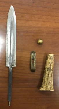

Не отвинчивается, сука, а я хочу резьбу сохранить, если там дюймовая, то точно старый. Родная вряд ли такая была.
А вдруг она там левая? В другую сторону попробуйте. Можа тот кто собирал прикололся.

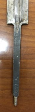

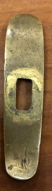

Разобрал.

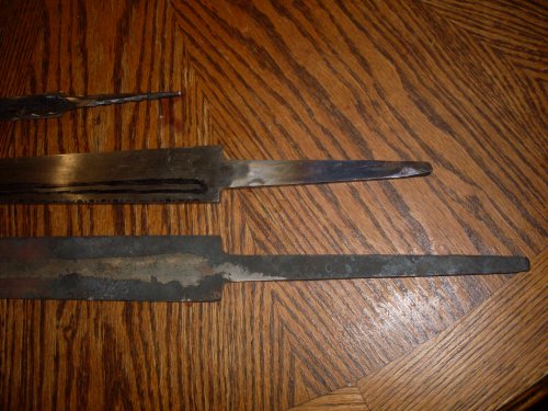

Похоже из полосы делали, а не ковали. Соответственно вываливаемся из времени, когда ковали.

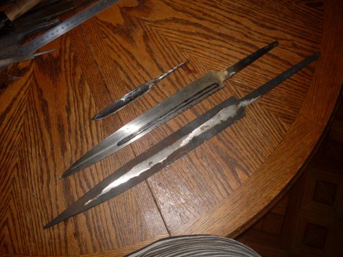

Это спорно.На хвостовике,ближе к резьбе видны следы отслоения окалины после ковки.Это специально не сделаешь.А то,что клинок ободран,так это все делают.Кован ли клинок в полный профиль,трудно сказать.Вот мои клинки,все кованы в профиль...а ободранный и шлифованный может и не выглядит кованым,но тем не менее...

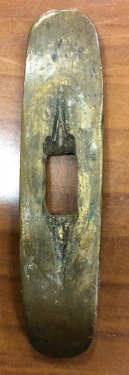

Мне видятся остатки позолоты на гарде?
))) Уж больно работа слабенькая для позолоты...Ручки кривые были у "мастера"...
