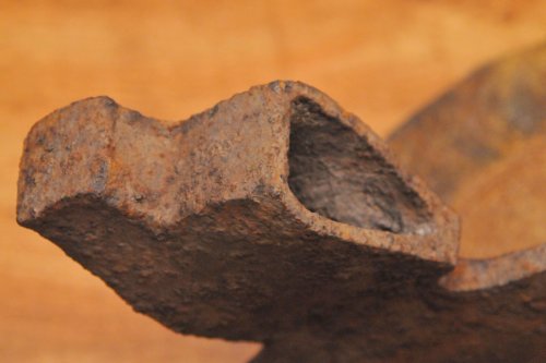

Гера, подскажи пожалуйста, по этому "малышу": мясник или все же потес? Тоже сомнения берут: симметричен, кромка 36 см. почти прямая, 3+кг весом,- вроде на мясника похож... И по родине что скажешь, Австрия?
Kolyada22 написал(а):
Купил его, уже на почте. Руки чешутся, рукоять  в заготовке под кроватью лежит, томится))..
Нет, ну этот-то точно потес- форма очень однозначная, гусь. А вот немец или австриец- только клеймо скажет
А то, что симметричный, прямая РК и наковаленка с выступом на обухе( тесак отбивать?по постам выше) - не в пользу мясника? По клеймам не отличается мясной от потеса? Приеду, заберу на днях, буду искать!!

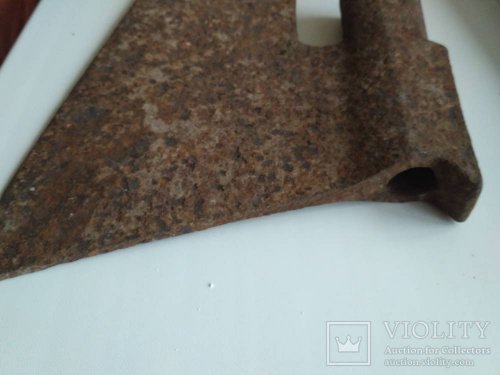

Режущая Кромка все же изначально была скругленной, видимо, стоял топор в сыром месте, РК поржавела, а продавец для "товарного виду" середину лезвия подпрямил. В общем, снова задал ему родную небольшую радиусность и вымачивается в КРОТе, дорогой.

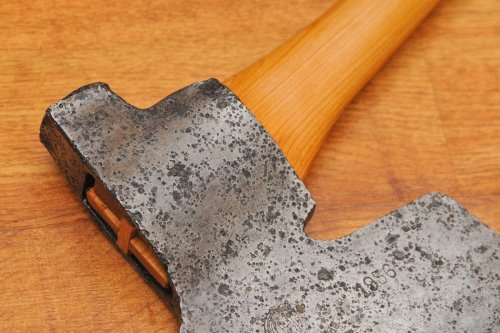

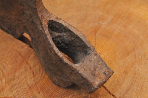

Вот руки добрались и до подарка, который мне прислал Сергей Бьерн из Москвы- найденный им лично на Брянщине австрийский плотницкий топор. Скорее всего, занесло его к нам с ветром Великой Отечественной...
Сперва я его отчистил от земли и ржавчины, вылезли клейма- буквы G и H, год- 1936 и штамп гарантии о ручной ковке.
Также проглядывает орёл- скорее всего австрийский.
Электролитическая очистка дала хороший результат, раковины почти не портят топор
По типу этот топор относится к большим плотницким топорам, в английском языке они называются broad axe, то бишь широкий. Такими обтёсывают брёвна, подгоняют кольца сруба и тд- везде, где нужна такая широкая РК.

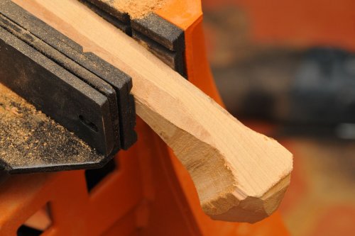

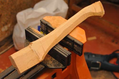

Решено было ставить рукоять короткую, под правую руку.
Материал- вишня, как раз раздобыл доску с хорошей фактурой.

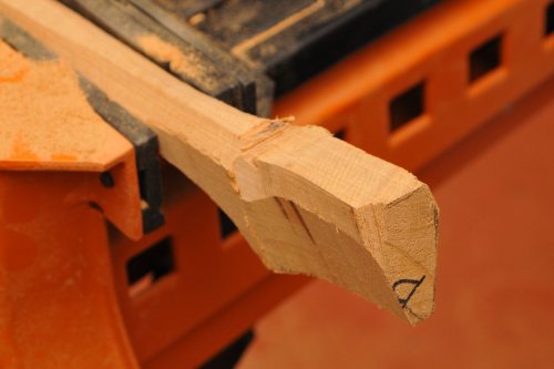

Доска была 50 мм толщиной, так что начал я с работы сабельной пилой Bosch-1100.
На фото результат 10-минутной работы.
Затем наступила очередь рашпиля extra coarse- при желании им можно было бы заменить пилу )))

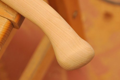

После, как водится, два размера наждачной бумаги, и вуаля!
Отдельное фи хочется высказать австрийцам с их традиционной "шишкой" на тыльнике топорища- не грибок, не торец, а именно круглый "шишак"...
Затем льняное масло, привезённое мной из Швеции как подарок от Сванте Дьярва- вишня роскошно смотрится с пропиткой, роскошный рисунок и тон:
В результате получился вот такой топор, радость портит трещинка от горизонтального клина, наверное переделаю, хотя топор не для работы, в коллекцию- посмотрим как она себя поведёт.
