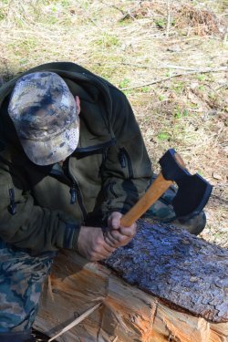

Жертва- сухая ель 60 см в диаметре, кора поедена, но мясо свежее и плотное.
Подготовка (вертикальные зарубы) проведена шведским армейским Хултом. Забыл валочник на длинной рукояти, но не пожалел )))
Первым выступал Wetterlings Broad Axe. Всё ожидаемо, топор рубит, скалывает хорошо, тешет тоже без вопросов. Но на большом бревне, как в моём случае, при тёсе поперёк волокон костяшки пальцев ожидаемо встречаются с древесиной, вердикт- симметричные потёсы хороши на нетолстых стволах- до 25-30 см. Я прошёл два сектора, да и то- за счёт того, что это было начало бревна. Дальше нужно изменять угол рубки, а вдоль волокон тесать не очень правильно, по крайней мере таким типом потёса.
Кстати, голова зашаталась на топорище, даже при наличии дополнительного металлического клина.
Дальше наступила очередь GB 1900 с выносом рукояти и развёрнутой лопастью относительно всада.
Общий угол выноса РК/рукояти составляет 15-20 градусов, т.е. в зоне среднего хвата костяшки пальцев уже в 2-3 см от плоскости тёса.
Тут вопросов не возникло вообще, и я прошёл всё бревно до конца этим топором (5 секторов)
Тешет топор очень агрессивно из-за одностороннего спуска, дал поработать приятелю, ему тоже очень понравилось. Причём в дальней части бревна начиналась уже "дровяная" часть ствола- обилие сучков и косослоя, и с сучками ГБ справился на ура. РК не затупилась, сколов нет, хотя рубил сучки я по честному. Справедливости ради- на этих же сучках я проверил и Веттерлингс, уже вне тестов- и тоже безупречное качество стали на РК.
В целом на 5 секторов Грансфорсом я потратил времени как на два сектора Веттерлингсом, в первую очередь из-за удобства оффсетной рукояти ГБ.
