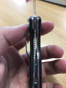

Друзья всем привет!
Назрел вопрос по Тинейшес. с недавнего времени стал замечать, что лайнер стал далеко заходить за пяту клинка.
Значит ли это, что замок просто изнашивается и с этим просто нужно смириться, либо есть какие то пути решения этого вопроса.
