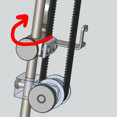

На данный момент делаю чертежи (ремень и шкивы приобрёл). Кронштейн, втулки, база.... Нужен нормальный изготовитель.
Всё плохо ((
Диаметр ведущего шкива какой?
Сколько см пройдёт СУ при одном обороте этого шкива?
О какой точности тут может идти речь?
Что не даст крутиться СУ на кругляке стойки?
Всего один ответ (с вашего позволения)...
Диаметр шкива можно изменить (это же макет).
Про кручение СУ на кругляке стойки не понял...
Каретка с родэндом и шестерней будет крутится вокруг вертикальной стойки. Надо б две стойки или лыску на стойке, а то будет крутиться. Да и консольное расположение каретки не есть гут.
Что будет крутить каретку?
Для перемещения каретки вдоль вертикальной штанги нет никакого препятствия...
Когда ослабишь зажимной винт каретки из-за зазора между ремнём и зубчатым сектором каретка может поворачиваться по стрелке в ту или другую сторону в зависимости от направления движения ремня:
Плюс еще каретка может чуть опускаться под своим весом из-за растягивания ремня (даже если он не резиновый, а полиуретановый). Что точности позиционирования по вертикали совсем не добавит.
Ну, и пусть поворачивается (если сможет), свобода перемещения никогда не была противником движения.
Кроме того, ремень стоит довольно жёстко. Плюс данного решения состоит ещё в том, что мы можем рукой быстро перемещать каретку вверх/вниз. Потом довернуть регулятором (верхним или нижним).
Ремни данного класса (корд - стекловолокно) как раз и предназначены для точного позиционирования элементов и практически не растягиваются (точность позиционирования - запредельная).
Касаемо опускания каретки под своим весом. Расчёт показал, что для удержания данного "груза" достаточно натяжения ремня - 5Н (500 гр).
