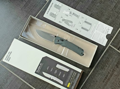

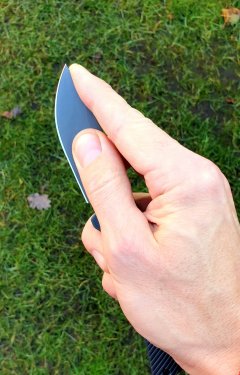

Этот нож мне понравился с начало чисто визуально (форма, расцветка, клипса для глубокого ношения), честно сказать это первый SOG который мне понравился. К тому же оптимальные размеры EDC ножа для моих потребностей. Ну и относительно неплохая цена (нож привезён из штатов коллегой по работе, там они дешевле чем у нас).
Когда нож был уже в пути узнал, что он оказывается ещё и полуавтомат, то есть имеет вспомогательную пружину на открытие.
Теперь сухие данные о ноже (всё мерил сам):
Длина клинка – 86 мм
Ширина клинка – 28 мм
Толщина клинка – 3 мм
Сталь – D2
Твёрдость* - от 60 до 61
Длина рукоять – 123 мм
Ширина рукоять – 24 мм
Толщина рукоять – 14 мм
Материал накладок – Термопластик GRN
Вес ножа – 133 г
Покрытие клинка – TiCN (titanium carbon nitride)
Замок – XR Lock с предохранителем на открывание
Открывание – шпенек с обоих сторон и со вспомогательной пружиной (assisted opening)
На клинке прямые плоские спуски, сведение от 0,4 мм у рукояти и до 0,6 мм на кончике (продумано).
Нож производится на Тайване в трёх цветах: сером, чёрном и голубом.
Нож привезли в очень солидный упаковочке.
Так как нож в упаковке пришёл уже разложенном положении (что не обычно, думаю что бы разгрузить вспомогательную пружину?), то начну с его складывания. Просто оттягивается XR Lock с любой из сторон и складываем лезвие взводя тем самым пружину. Кому как удобнее, я же оттягиваю замок с обеих сторон большим и средним пальцем, указательным складываю лезвие, ставлю на предохранитель.
В принципе нож отлично держит лезвие в закрытом состоянии и без предохранителя, в других отзывах многие жалуются, что этот предохранитель сильно мешает когда нож сжимаешь в руке, но его можно довольно таки быстро и безболезненно убрать, так же как и вспомогательную пружину, сняв лишь накладки и лайнер. В моём случае любым хватом предохранитель я просто не чувствую, видимо другая анатомия ладони.
Открывается нож только если на предохранителе ''светится красная лампочка''
, вспомогательная пружина просто пуляет клинок, приятное ощущение, не понимаю как это может не нравится.
В качестве упора, то есть ''наковальню'' о которую постоянно бьётся клинок при открытии, используется загнутая часть лайнера. Упор довольно таки твёрдый, думаю не обошлось без закалки, в противном случае его бы уже давно ''расплющило''. Шпеньки находятся очень далеко сзади, за линией РК, что не крадёт длину клинка и не будет мешать при заточки.

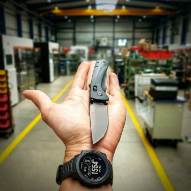

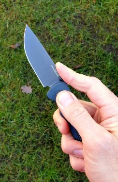

Нож очень удобно лежит в руке любым хватом. Нож хоть, по граммам, и тяжеловат (лайнеры без вырезов для облегчения), но в руке и на кармане штанов вес не чувствуется.
Насечка на обухе не агрессивная (не врезается в кожу), но одновременно не позволяет соскользнуть даже при не сильном надавливании.

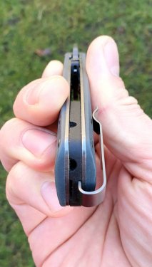

Нож оснащён не большой, упругой клипсой для глубокого ношения (как раз как мне нравится), которая легко переставляется на другую сторону. В кармане клипса держит хорошо, да и широкая рукоять отлично для ношения в кармане.
Я всегда старался избегать ножи с покрытиями на клинках, не люблю явные царапины и потёртости, но этим ножом за два месяца резал всё кроме жести и покрытие выглядит как новое, был приятно удивлён. В описании ножа на у всех интернет-магазинах покрытие характеризуется как TiN, то есть titanium nitride, а он как всем известно имеет золотистый цвет. Тёмносерым цветом, как у этого ножа, обладает TiCN titanium carbon nitride который является лучше заявленного.
Длина клинка подходит для всех моих эдэцешных потребностей, ну и в +/- совпадает с ''классикой жанра''.
Размер рукояти позволяет мне удобно работать в перчатках моего XL размера. Темлячное отверстие, по моему, находится на ''правильном месте'', только вот оно очень мелковато чтобы продеть через него полноценный паракорд.
Бюджетная сталь D2 с креообработкой на клинке ничуть не лучше чем на Pohl Force, но лучше чем на Kizlyar Supreme. За два месяца не было ни сколов, ни потребности заточки.
*- стекло царапает
AT в названии означает Assisted Technology. Действительно в этом ноже технологичности выше крыши, это и XR Lock который по заявлению производителя может здержать нагрузку до 680 кг и может саморегулироватся в процессе пользования, на рычажке замка поставили две пружинки, одна отвечает за хождение взад-вперёд, а другая чтобы рычажок не перекашивался. Простой и надёжный предохранитель. Имеется шариковый подшипник для смазки которого в клинке, в направлении к оси имеет отверстие (такого я ещё не видел).
Сталь D2 с криогенной обработкой, не знаю как это реализовано, но звучит всегда круто.
По качеству, всё на высоком уровне, всё ровно, всё симметрично, всё аккуратно.
Короче говоря нож мне очень нравится, с удовольствием пользуюсь им без нареканий.
