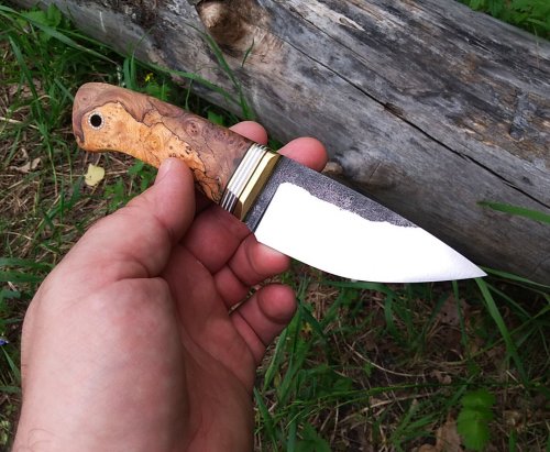

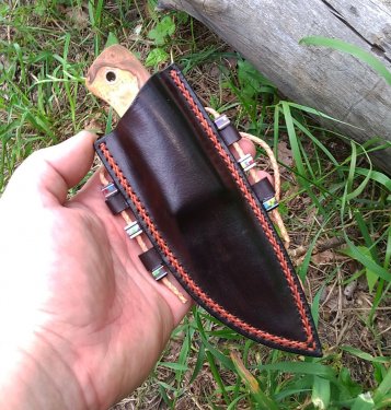

Добрый день, Друзья.
Еще одна работа.
Шейник "Крепыш"

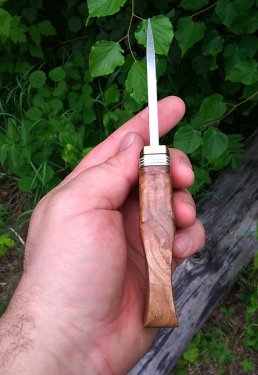

Клинок сталь кованная Х12МФ от Павла Приказчикова. Размер 90х35х3мм (3,54х1,38х0,12 inch) Сведен в 0,2 к кончику 0,5. Твердость 60-61 HRC.
Рукоять 74мм.  Стабилизированный шпальт ореха от Сергея Гринина, мельхиор, фибра, кориан.
Ножны кожа растительного дубления 3,5мм. Подвес плетеный кожаный шнурок. Финиш - аппретура
Отличный!
Технически атлична!!! Шпальт - огонь. Шов на ножнах ваще пестня.
По формам сомнения...По мне чуть крупноват для шейника и больстер крупным излишне смотрится. Не сомневаюсь, что удобен, но...
Повторюсь, технически безупречно.
Спасибо. Это самый крупный из шейников. Завтра  может запилю что нить из старенького. Клинок 68 мм миниатюрный.
Подпишусь под каждым предложением!
Шов на ножнах - ащщщееее!! Давно хочу таким макаром прошить, но все как-то... Не сподоблюсь.
И тут согласен. Есть такое....
Я бы уточнил - широковат. Клин, уж точно.  Отсюдо вытекает все остальное, 35мм это сурьезно.... Тут и длинна должна быть другой. А так-то, если помнишь, я шейники и с 120мм клинками делал.
Ширина, мне такая нравится. Это все идёт от увеличения размера. 68мм 78мм 90 мм три типа шейников у меня с одной формой. Это самый крупный.
Не, ну я ж не против)))))
Я покажу тукана там как раз более классические формы. Ширина 30 и длина 90. Мне нравится с формами экспериментировать.
