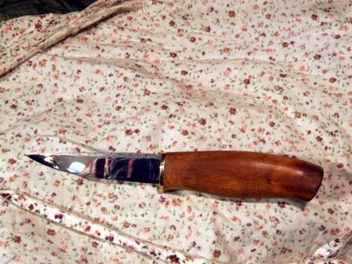

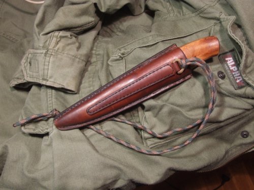

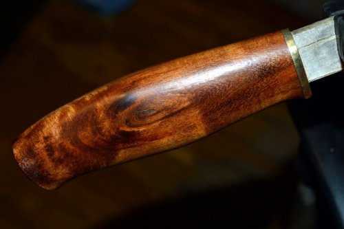

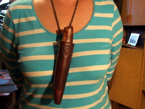

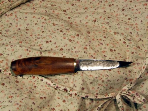

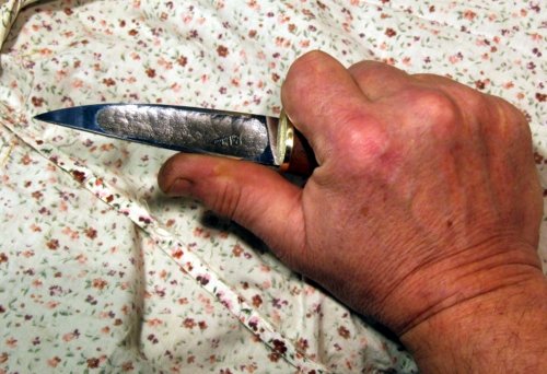

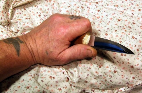

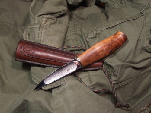

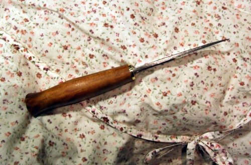

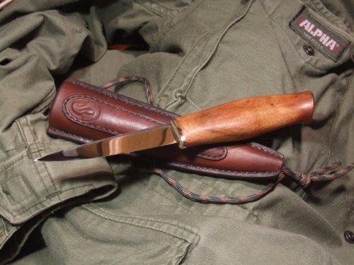

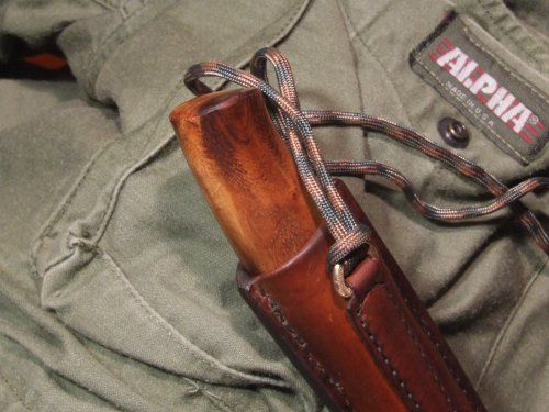

Огрёб по полной на Ганзе, за неряшливые ножны, критику по самому ножу считаю не обоснованной, сделано для разнообразия в несколько не каноническом стиле... но ведь удобенъ!!! Всё подогнано в ноль, рукоять отполирована, в ножнах туго.  Викторов упрёк за грязь торца ножен принял "яки губка", косяк кули там...
Про короткость ножен не согласен, будет трудно доставать, коли "талию" перейдёшь.

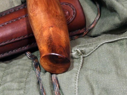

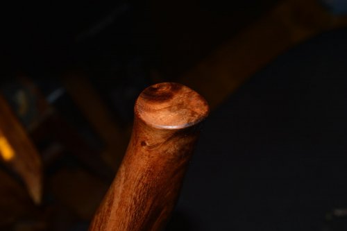

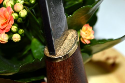

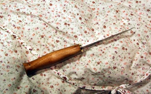

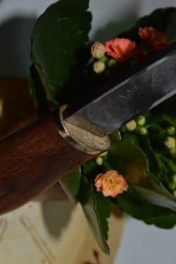

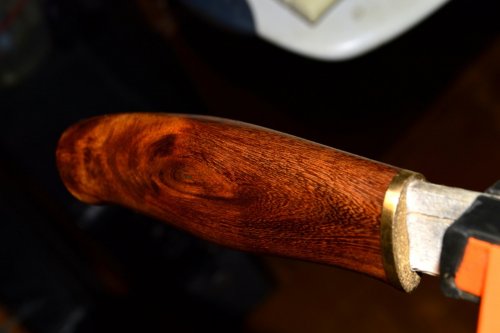

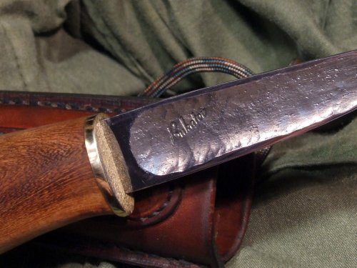

Шейник. Монтаж всадной, хвост в 5 мм. от края тыльника. Больстер бронза.
Клин от Алексея Букатова (Buka23) 103Х21Х4.

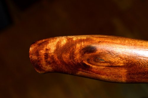

Деревяха не знаю что, по плотности как дуб, пёстренькая, масло слабо берёт.

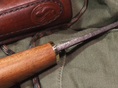

Ножны кожа Р.Д. Намазал каким то ништяком, забило весь шов как пластилином... вид канеш не колинкор. Потом отмою бензином заново...

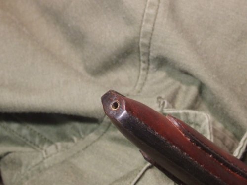

Дренаж в носу трубка дюр. Не отполировал нос и трубку, каюсь...
Короче вот...
Нож маленький фотов тоже мало...

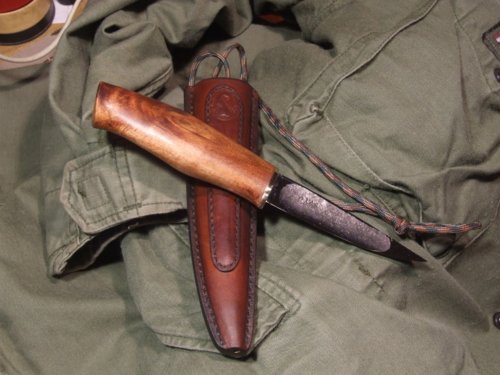

и нож и штанишки класс! картинку(тисненку бы еще отдельной фоткой.
Витольд, здравствуй. Какую такую картинку? Котяру чёль?
Михалыч, на упреждение сработал.))) Я-то не сильно и упрекал вроде, в принципе и забить можно.))
Нож нормальный такой. Привык просто к твоим как нарисованным. К хорошему быстро привыкаешь.))
Да, ладно... Что можно было "вылизать" перед фото, и сам вижу... Поторопился, как батя говорил: "Спешка вы#бет горячку..." Бум впредь более внимательны!
Да уж... На ганзе уже поднакидали приветствий... Не однозначно, и не плохо и не хорошо. Наверно шнурок капроновый все портит... А вообще ну че бы не похулиганить?
