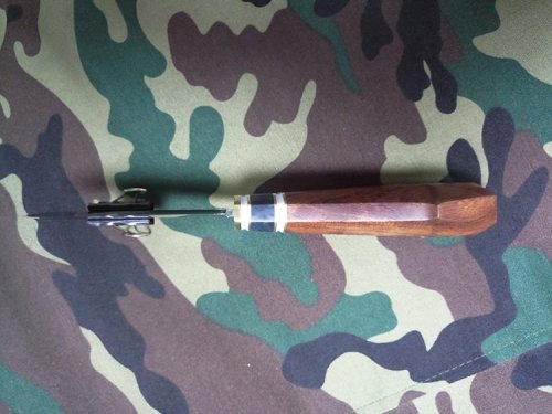

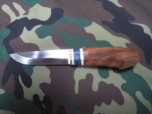

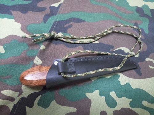

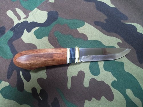

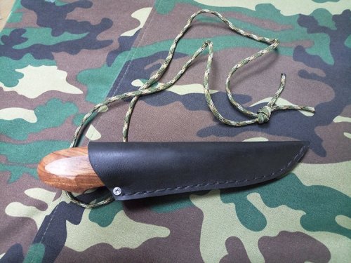

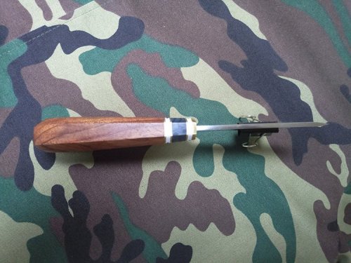

Всем доброго времени суток!
Вот такой ножичек получился - клин "Karesuando KR3561SS" (немного переточенный по обуху), длина 95 мм, ширина 24 мм, толщина 3 мм, твердость. 58 HRS, тип стали - нержавеющая, спуски сведены в ноль. Рукоять - бубинго, больстер латунь, проставки - белый пластик, латунь и кусок стабилизированной карельской березы. Монтаж сквозной на мебельную стяжку + эпоксидная смола.
Делал нож для себя, под свою руку - хват отличный. Впервые пробовал сделать рукоять гранями.
Интересно Ваше мнение.
