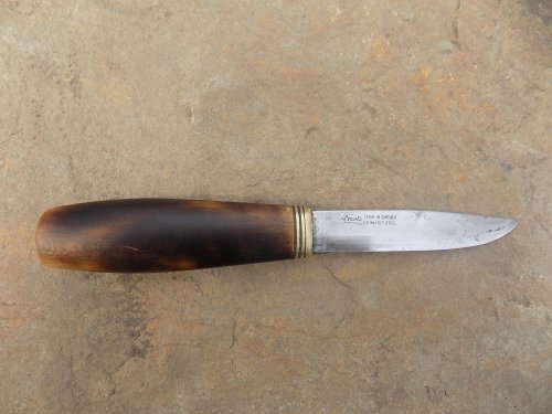

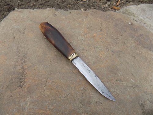

Сделал тут вот.
mh089
22 Сен 2018
10
Давно валялся клин винтажного ламинатного Фроста, подогнанный Кареном из Лондона (благодарность ему).
Рукоять -кавказский клён. Больстер - какие-то латунные пластиночки от неизвестно чего. Черные проставки - пластиковая папка для бумаг Эрик Краузе. Пластик такой - стромкий.
Обжиг, льнянка.
С формой рукояти особо не загонялся. На скорую руку рашпилем.
Поживет еще...Нормально.
Вот вопрос к знатокам.
Клен был просто полено, которое колол топором. Соответственно заготовка под рукоять как коряга вышла, которую в печь.
Как в кухонных условиях отторцевать под больстер и осевое отверстие?
Намучился.
Торцевал, торцевал, да идеально не выторцевал. Больстер сел чуток кривовато. Почти незаметно, но есть.

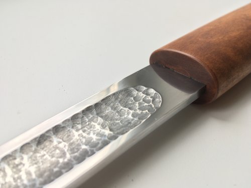

С подгонкой чопиков вообще никаких проблем - вставил на клей и обрезал лишнее. Я тоже в первый раз якута делал, тоже максимально утилитарного, вот что получилось. Это в порядке нафиг не нужного совета брату по разуму. 😆
