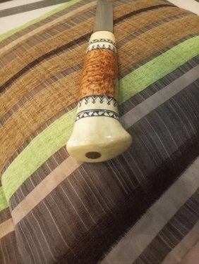

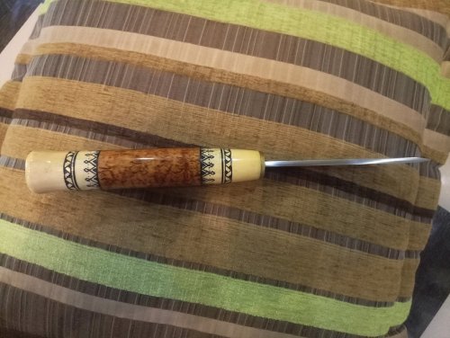

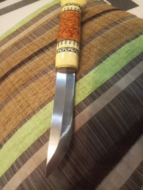

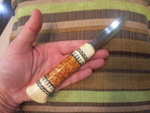

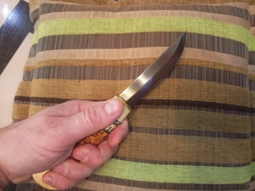

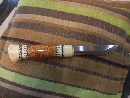

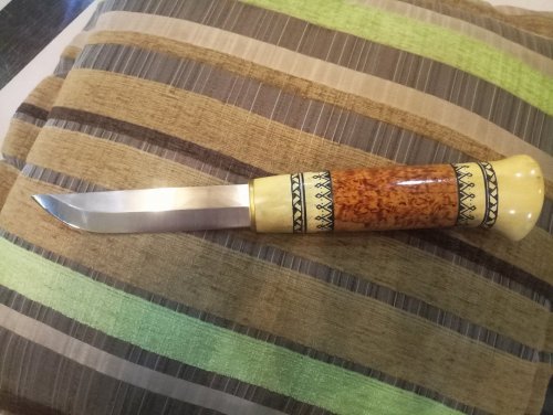

Всем привет! Нож по "саамским" мотивам - клинок Lauri, нержавеющая сталь, длина 100мм, ширина 20мм, толщина 3мм. Рукоять - латунь, лосиный рог, карельская береза, длина 125мм, финиш - даниш. Монтаж сквозной на стяжку+эпоксидная смола.
Приветствую Сергей. Симпатичный получился. Рукоять богаче клинка вышла, как на предидущей финке. Ножны не шили?
Алексей, ножен пока нет и наверно шить не буду - что то с кожей не очень дружу.
Попробуйте сделать из дерева.
Симпатичный, но худоват.
Андрей, хорошее предложение, надо будет подумать.
Нож очень славный.
Красавец!
С ув.
Прекрасная работа!
Отличная работа. Резьба- уважуха. Но ножны все равно надо.
