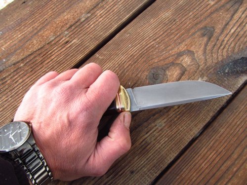

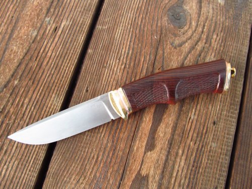

Здравия всем!

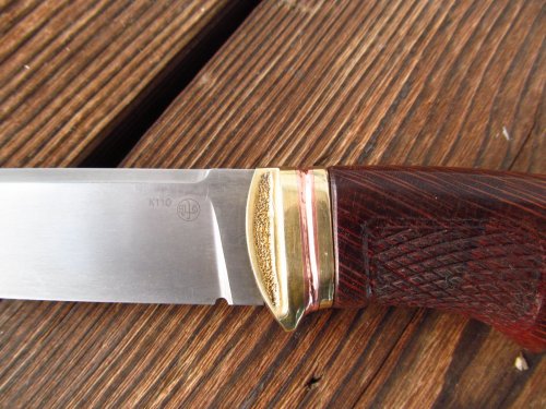

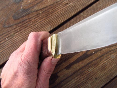

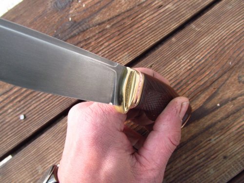

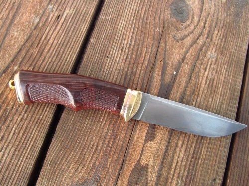

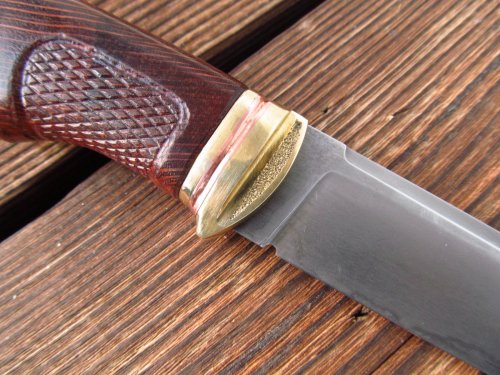

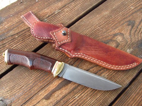

Вот создался вот такой ножичек.

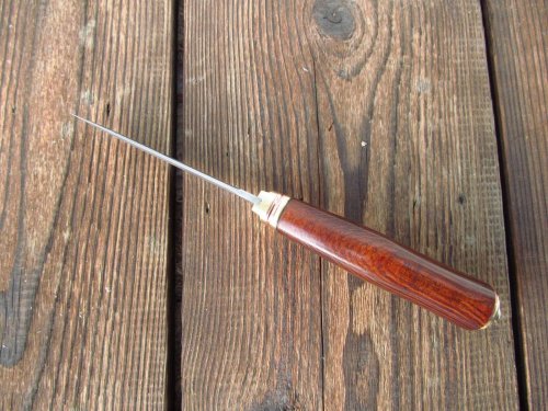

 Клинок А.Приказчикова, К110, 113х27х3,2мм. С клинком ничего не делал, только отполировал до пасты 5/3, клеймо почти стёрлось, протравил в ХЖ и почистил 3000-й наждачкой. Ну и на хвостовик припаял втулку с внутренней резьбой 5мм для стяжного монтажа. Дульку еще нарезал.

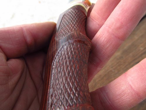

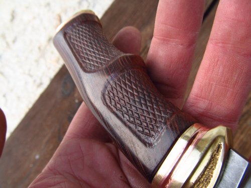

 Рукоять 115мм. Латунь, медь, лайсвуд поперечный. Насечка, проточки. Сборка на стяжку болтом М5. Тыльник медь, латунь, на эпоксу и два штифта.

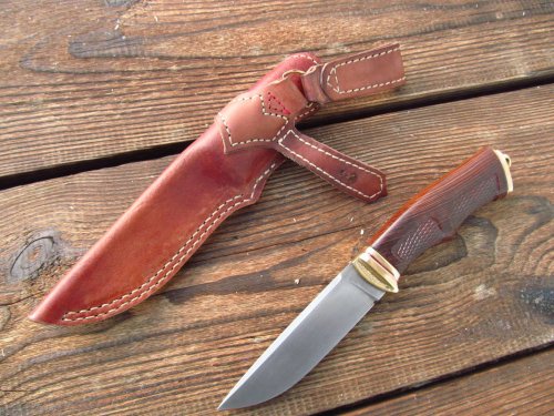

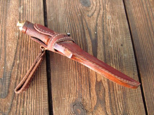

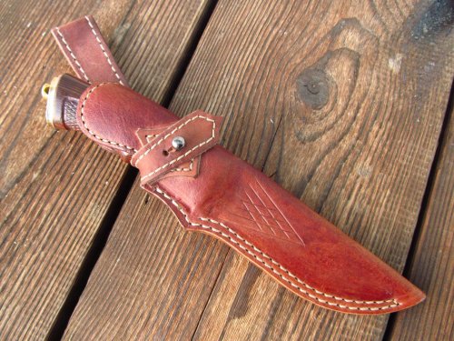

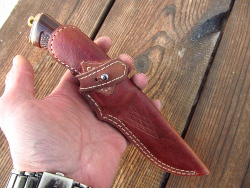

 Ножны кожа РД. Саламандер и салтон. Подвес свободный.
 Фотки как сумел, зато много.
 Не прячусь, судите.
Ну по порядку.
В общем и целом удачно! Решение больстера понравилось.
Теперь про то, где дьявол кроется.

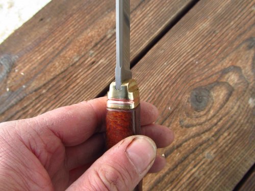

1. Врезка клинка в больстер - чище надо.
2. Медь стоило выделить черными проставками.
3. Так же надо бы черную проставку между деревом и больстером.

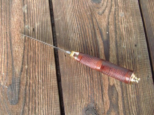

4. Болт на тыльнике - зачем? Портит он все.
5. Тыльник можно было на скрытые усы закрепить.
6. И вот три ступеньки на тыльнике - дерево-медь-латунь - ну мне как то не зашло.
путник 407 написал(а):
Вот спасиб!))
И я по порядку отвечу где смогу.
2. Проставки не захотел ставить. Мне игра цветов нравится. Сознательно.
3. То же, что и 2.
4. Да, блин, традиция типа.. Хотя сам не понимаю нахрена ножу темляк.
5. Ну вот так "увидел"
6. А мне три ступеньки хотелось как раз, друг за другом. И небольшой изгиб оттеняет.
Ну в  общем принято, спасибо, Серега!
По 1-му нечего сказать, с переменным успехом пока.))
Продолжу.
7. Ножны - швы кривоваты, красный треугольник зря, кобурная кнопка не в цвет больстера, дырки-прорези на хлястике надо аккуратней.
8. На мой взгляд рукоять можно и пофигуристей в районе тыльника и длинней - 125мм.
9. Ну с теснением у меня то же проблемы...
3. То же, что и 2.
Тоненькие, буквально 0,5 мм и больстер совершенно по другому заиграл бы!
Над швами работаю, всё поймать не могу как шить чтоб ложились красиво. Отверстия в хлястике норм получились, это на морозе чуть пальцем не провёл чтоб улеглось. Кнопки латунной нету, поставил бы.
Пофигуристей- согласен. Расчитывал что выборки фигуру дадут, не угадал.
Канаву перед шитьем или дави или режь.
Всегда или давлю, или режу. Я пытаюсь "косичку" поймать на шве. Всё в одном порядке делаю, но даже на одних ножнах местами получается, в других местах прямо идёт. Ничо, я терпеливый теперь уже, наработаю.
Шикарно замахиваешься, Вить. Смело. Видимо, всё хочешь успеть попробовать. Молодчина. 🙂
Мне нож понравился, даже недостатки искать не буду. Понравился и всё тут. 🙂
