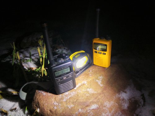

Рации - хорошая штука. Сам в страйк играю уже 5й год, взяли на команду раций, полезнейшая штука. Тем более любим с ребятами еще по лесу на велосипедах поездить, так же рации выручают.
Сначала моторолу юзал, потом разбил по случайности. Затем уже баофенг китайскую взяли, чисто для страйкбола и гарнитуру к ней. Кому интересно, вот так выглядит. Тема прикольная, но сейчас уже меньше времени страйку уделяю, так только на вело-покатушки по лесу беру.
