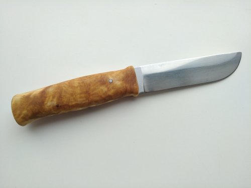

Привет всем. Принимайте новичка. Увлекся изготовлением ножей. Прям реально интересно. Вот первый нож. Клинок ШХ15, ручная ковка, зонная закалка. Ковал местный кузнец любитель.

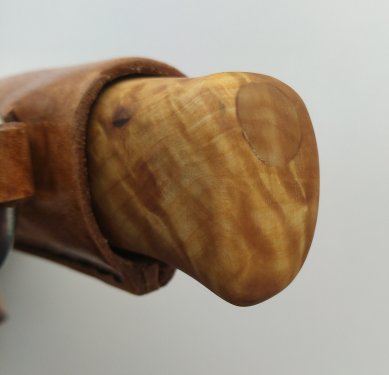

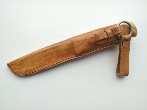

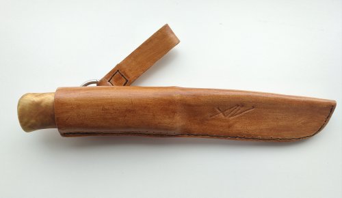

Рукоять сувель берёзы. Выполнил монтаж клинка без больстера, у Helle подсмотрел, очень понравилось. Ножны из кожи растительного дубления, подвес скандинавский.
Косяки конечно есть, но мне нравится как получилось. Приму конструктивную критику.

Прежде чем конструктивно критиковать, позвольте несколько вопросов:
1. Монтаж сквозной, как я понимаю? Иначе зачем чопик в тыльнике?

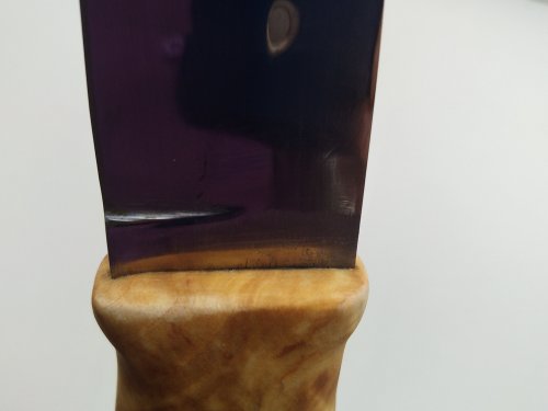

2. На клинке фальш есть или это так хамон вылез? Чет я по фотке не разберу... Слаб глазами стал...
3. На чем слесарился клинок? Вы ли его слесарили или кузнец-любитель?

Хамона не видно. Может нужно было макнуть в ХЖ на пару минут? Может вскрылся бы хамон...

Узел крепления подвеса - переделать, пока не потерял нож. Прорезать еще хотя бы одну шлёвку.

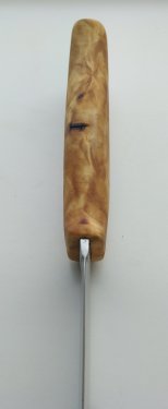

1. Сквозной, но не на стяжке, на поперечном штифте. Смотри фото прилепил.
2. Что такое хамон? Видно границу закалки лезвия.
3. Кузнец. Я не умею.

Держится крепко, тянул со всей силы. Впрочем ножны не очень нравятся, возможно переделаю.

Владимир! Советую посмотреть видео Мусы Альмова по пошиву ножен финского типа. Про подвес там все рассказано.

Хамон это и есть линия закалки. Она же линия хамон.
