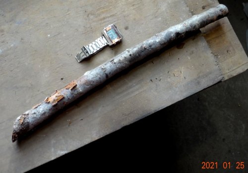

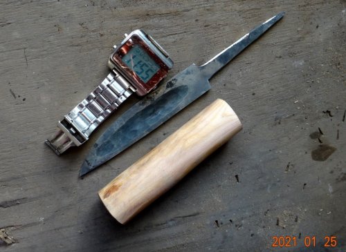

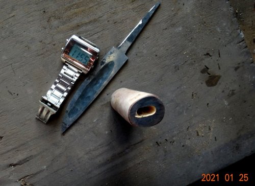

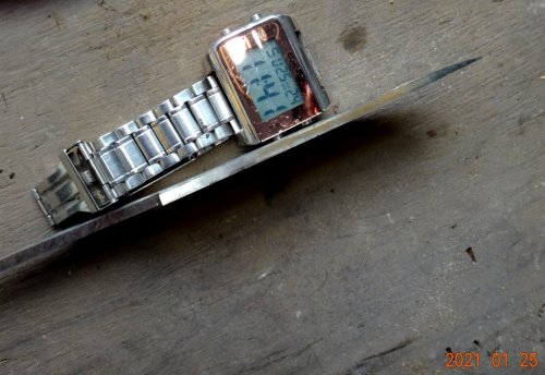

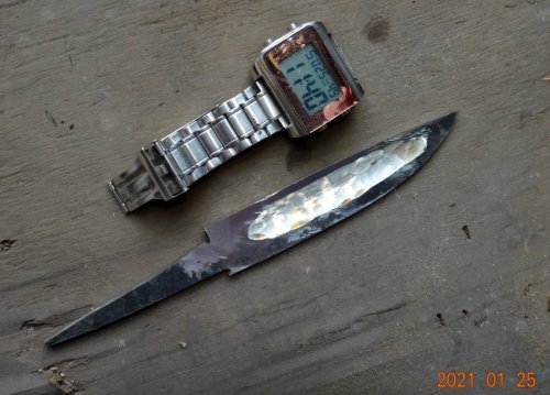

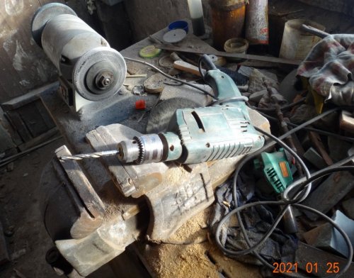

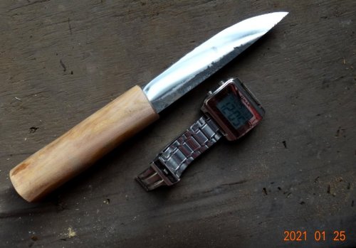

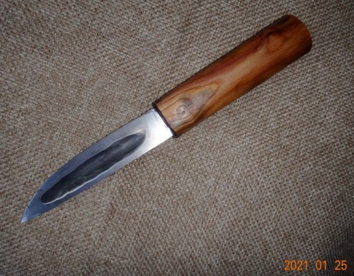

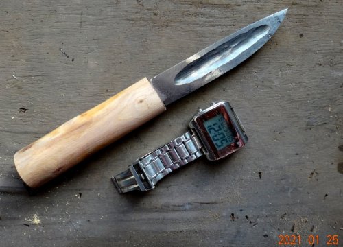

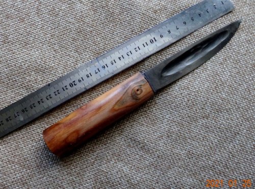

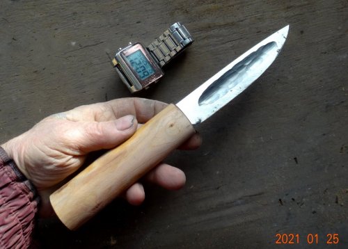

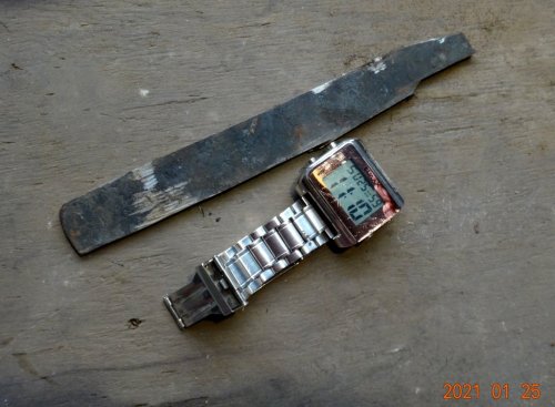

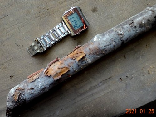

Так вот, я считаю меня это не касается. Продолжим. Сегодня с утра поехал в мастерскую. Договорились с женой, чтобы она снимала сам процесс на видео. Но небольшой морозец где-то -25 и северо-западный ветер усилил не много. Так что поехал один. Печку не топил, а сразу начал. Железяка была приготовлена для другого ножа. Сталь там это раскованная реактивная тяга от японского внедорожника. Ещё одна пластина в запасе осталась. Металл крепкий,напильник не берёт. На рукоять  взял ветку вишни. Основную работу сделал в мастерской. На время изготовления рукояти, почти готовый клинок опустил в хлорное железо.  Клеил холодной сваркой и обрабатывал рукоять Сэлтоном уже дома.  Ещё показал оборудование и инструмент, чем делал это изделие. Время везде показано.

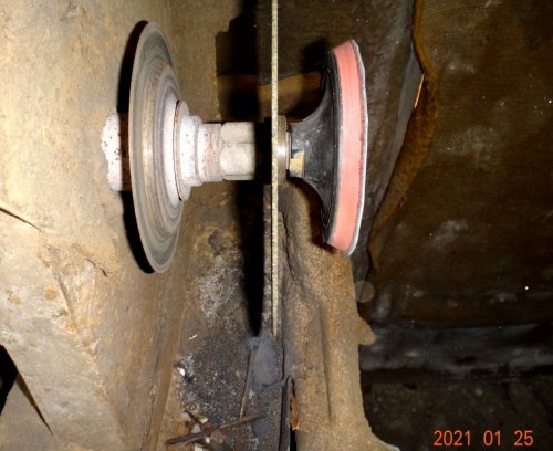

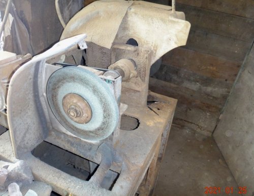

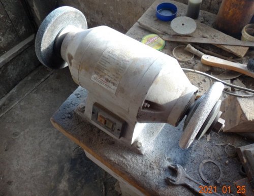

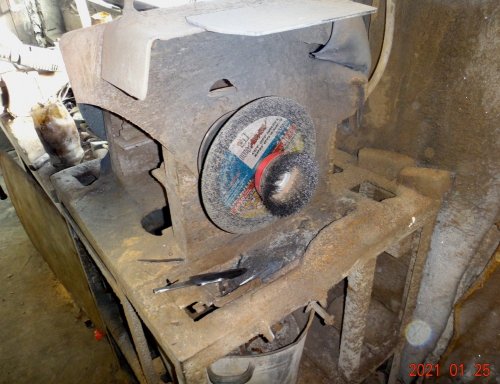

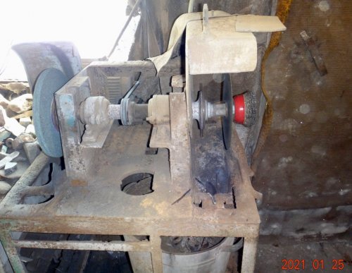

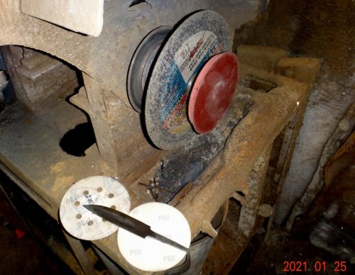

А теперь снимки оборудования и инструмента и снимки сделанные уже дома. На первом снимке показан белый круг, на котором я делал дол и иногда я его использую для декоративной обработки дерева и металла.

простой вопрос: изготовленный в мастерской за 55 минут предмет можно назвать полноценным инструментом?
Ну вот, уже сомнения. Спуски показаны, сведение тоже, монтаж тоже и что ещё не хватает?
Да Сергей это нож. По мотивам Якутских ножей. Он полноценный инструмент. Я сказал, Я Сделал. Всё! Смотрите обсуждайте.
dokavasia написал(а):
Да Сергей это нож.
нет, Василий. то, что было сделано в мастерской за 55 минут  - не нож, а заготовка из двух частей. пользоваться им как полноценным инструментом возможности не было до момента окончания сборки и приведения в рабочее состояние, сиречь заточки. так что, вы не сделали того, о чём говорили. впрочем, полагаю вам и не это было нужно, а только
