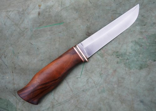

Доброго всем вечера.
Вот изготовил ещё один  ножик.Клинок почти ромб делал первый раз, так что сильно не ругайте.Рукоять попробовал к этому клинку вот такой формы,вроде сочетаются.
ТТХа сталь Р6М5 -был диск фрезы по металу размеры 125х28х3мм,больстер- медь,латунь,G10.Всё собрано на стяжку и эбокситку.Дерево орех,пропитал лнянкой и сверху на несколько раз шеллаком.Ножны будут,пока не придумал пока какие.Нож делал себе так как -"сапожник без сапог" .по поводу льнянки знаю тапок кинете;).но пока у меня только шелак и льнянка,есть ещё даниш,но он не хочет долго застывть.
Да нормальное средство льнянка, просто пользоваться надо с умом. Она при полимеризации даёт большую усадку, максимальную из всех масел (минимальную - тиковое, если мне не изменяет память). Поэтому рукояти с больстером, или составные, не надо пропитывать глубоко. При высыхании масла их может порвать.
А нож нормальный, даже хороший. Сам такие формы не люблю, но если вам в руку ложится - ну и на здоровье.

Даниш мне може попался бракованный,но пару раз покрывал и разводил уайт спиритом,но всё равно рукоять долго липкой была.А льнянкой, из дерева перестаёт выступаеть я шеллаком покрываю.долго не жду.Может не правильно,но на кухне несколько трудятся с такими рукоятками вроде норм.

Нет хвостовик длинной 5см.выточил фигурное отверстие- треугольное,шпильку также и чуть шпильку сваркой прихватил,конечно для наборной рукояти не подойдёт такой способ.

А по поводу форм,честно хотел совсем другой сделать но отвлёкся-испортил, вот решил ромбик сделать- всё таки опыт.
