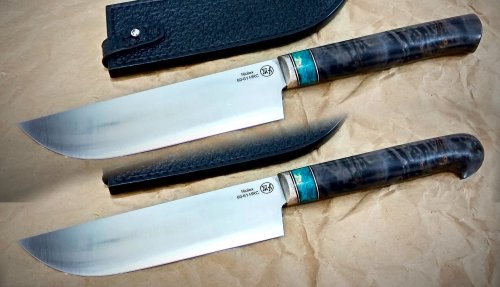

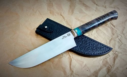

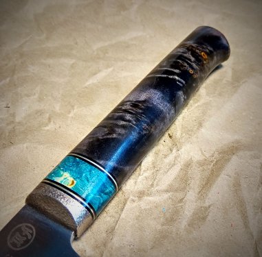

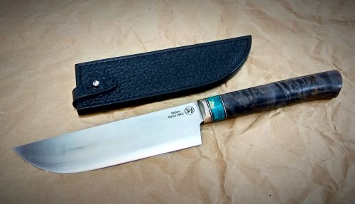

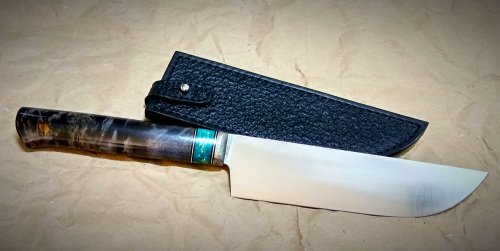

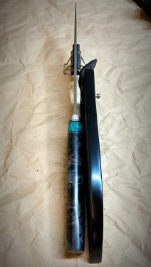

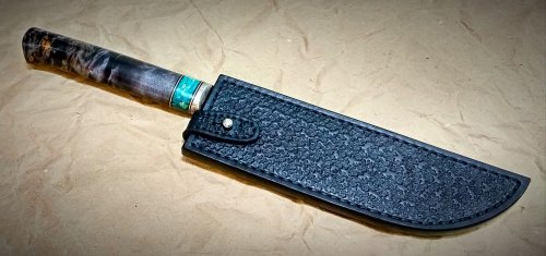

Всем привет! Давненько не был, буду исправляться.
Скрытый текст
Пикниково-походный нож.
Клинок: ниолокс с криообработкой,  тв.60-61ед.  160х38х3мм, сведен в 0,2мм слабовыпуклой линзой.

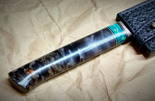

Рукоять: 125мм, мельхиор, стабилизированные капы клена и березы.
Ножны: кожа растительного дубления, тиснение, покраска, пропитка и т.д...Ножны чисто для переноски без подвеса.

Очень хороший почти пчак.

Тимур, здравствуй. Хороший работяжка, что без гюльбанда, по мне так даже практичней в работе! А вот тыльничек "закрюкатить" было б повеселей, ну КМК... Если тока брусочек стабилки не позволилъ... Хороший комплект!!! Тимур, ещё чё хотел... надписи ТТХ, стали, как то не комильфо... знак свой, ещё ничё,  чутка помельче тока, а вот все енти херцы, да марки стали... ну ты понял!

Блин...наверное тут первый раз с тобой не согласен про "закрюкатить"...
В оригинале больше нравится.
Приветствую, Виктор! "Закрюкатить" стабилки хватило бы, но зачем...аутентичности не добавит, да и на кой она...практического смысла тоже не вижу, это ж не сабля.
Ну а надписи енти...марки, херцы - тренды, бренды...времена такие.

Аутентичности бы добавило, но...если уж нет гюльбанда, то и навершие такое нисколько не портит. Повторюсь...понравился нож.
Так и я о том же: гюльбанда нет, дола нет, ножны не из дермонтина...зачем крюк🙄
