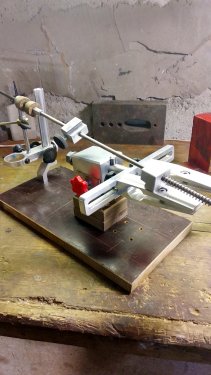

Попытаюсь сформулировать мою просьбу.  Нашёл на просторах инета видео про ручную точилку. Из г-на и палок собрал нечто подобное. (фотки не делал, но при необходимости могу сделать). Точу в основном водостойкой наждачной бумагой, наклееной на "бланки" из ламината. Ножи точить удаётся. Волосы на руке брить после заточки тоже удаётся. Но! С возрастом переставлять постоянно нож и выставлять угол уже тяготит. Хочется поворотное устройство. И вот дилемма: приобрести отдельно поворотное устройство для своей точилки или приобрести недорогой заточной станок?

Смотрел "Проф" на выставке. понравилось. Нет недостатка простого вектора - "клевание носом" .... ( решается в простом векторе закреплением к столу или доске или специальным основанием).
Но... теряется режим апексоида
я за вектор... много за вектор. Соотношение цена / качество приемлемое.
Ну если немного добавить, можно на базовый профиль посмотреть. Более брутальное изделие, со своими плюсами и минусами.

Ну тогда Вектор или творчество "кустарей"...
В принципе в 15 уложится и вектор и набор камней....
Помнится на том сайте камни КК от Гриталон... если нет серьезных ножей, то лучше глянуть ОА Гриндермана....  + порошок для правки.
Хотя КК тоже справляется, но на "говнонерже" стирается шустрее

Присмотрись к семейству ,,казаков,,.
А вообще, если руки из плеч растут, можно отдельно купить пу и замутить что-то своё.

От того же ,,Вектора,,...
