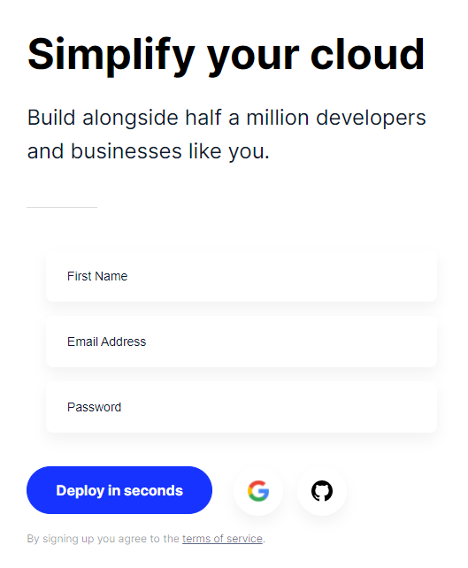

Первым делом, нужно зарегистрировать аккаунт по ссылке:
1751226566079

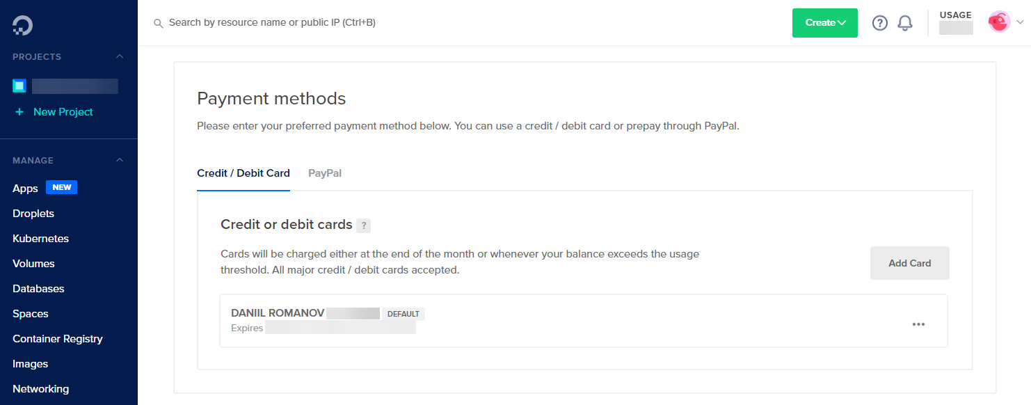

Во вкладке "Billing" привязываем карту:
1751226597385

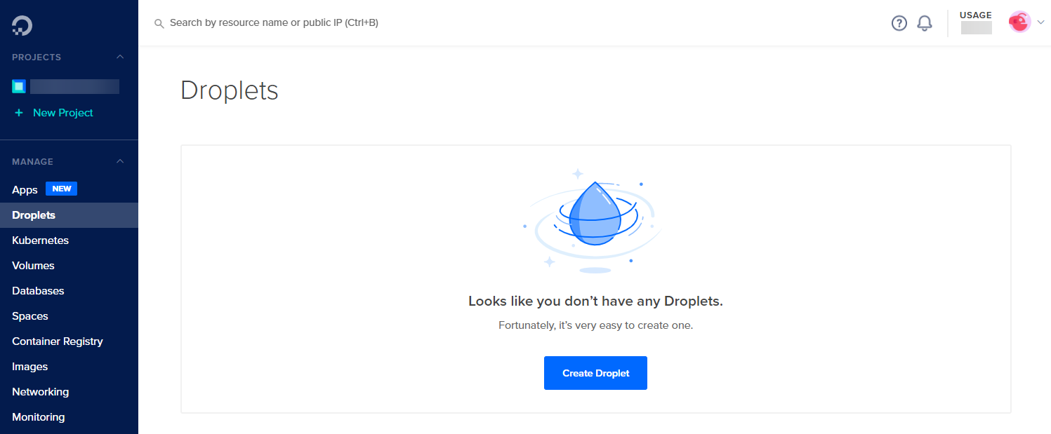

Переходим во вкладку "Droplets" и нажимаем "Create Droplet":
1751226627185

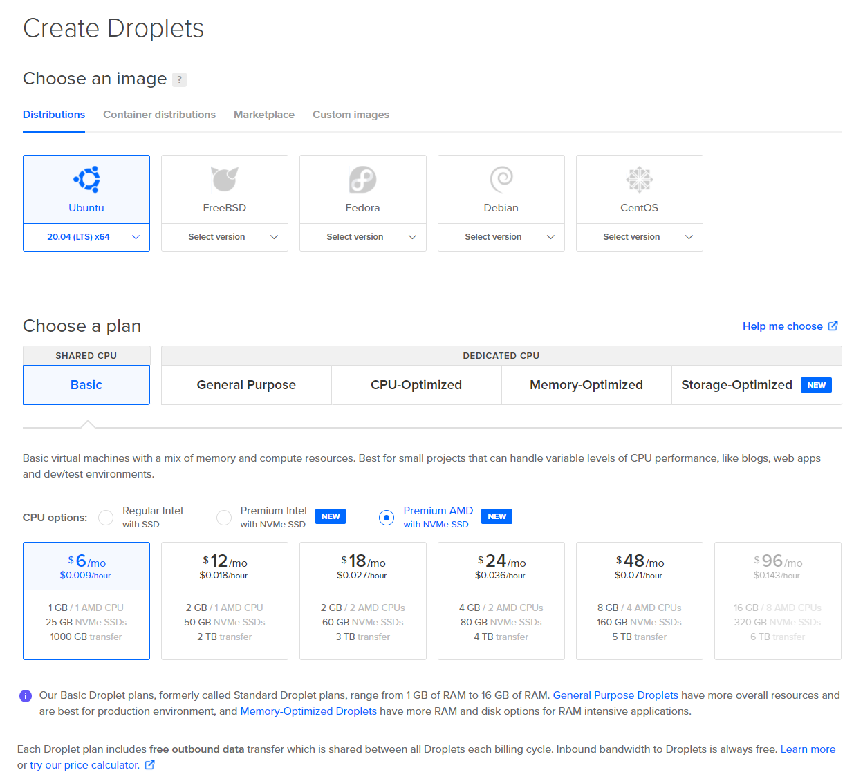

После чего выбираем необходимую конфигурацию:

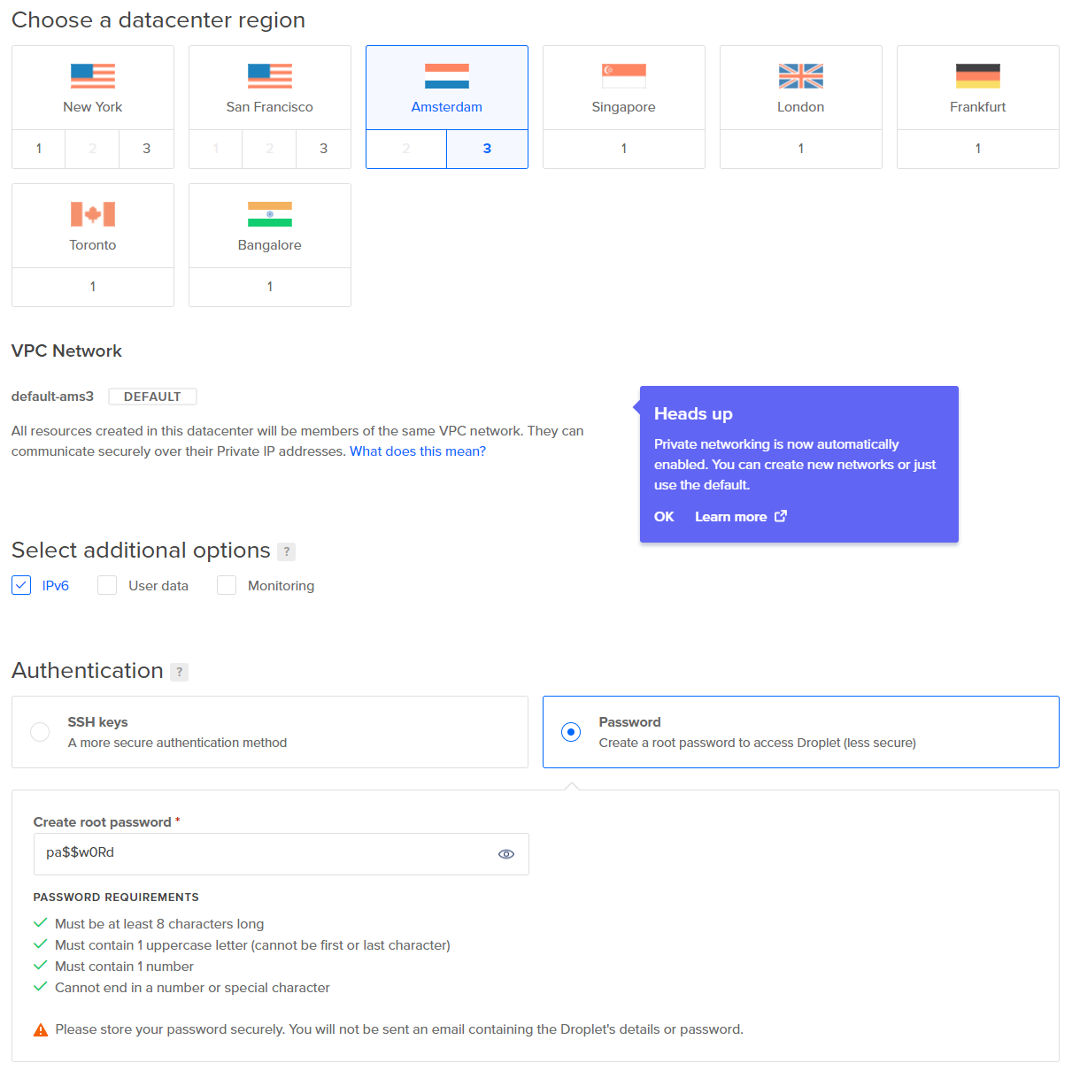

Выбираем расположение сервера, добавляем по необходимости IPv6, задаём пароль для подключения к серверу:

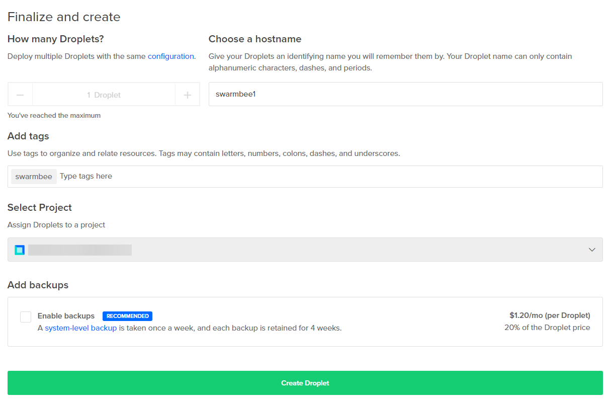

Выбираем "hostname" — имя сервера, вбиваем "tags" — для быстрого поиска, и выбираем проект. "Create Droplet":
1751226761696

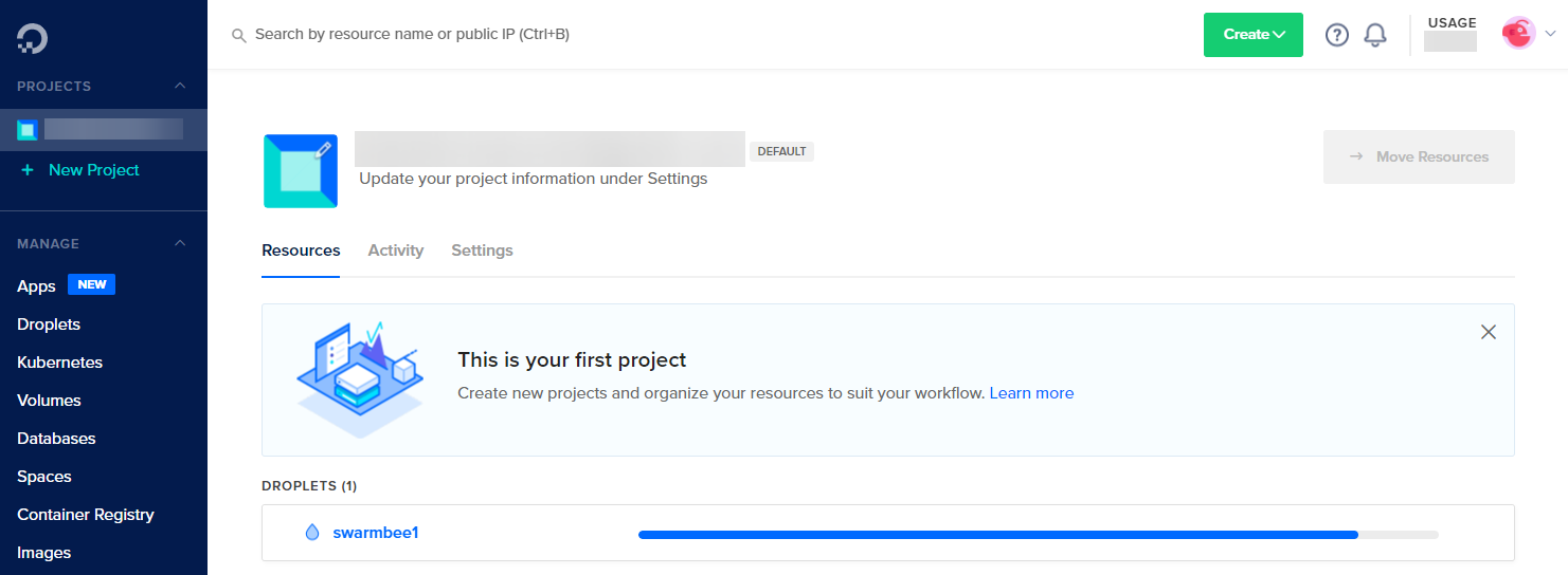

Ждём, пока обработается заказ:
1751226808355

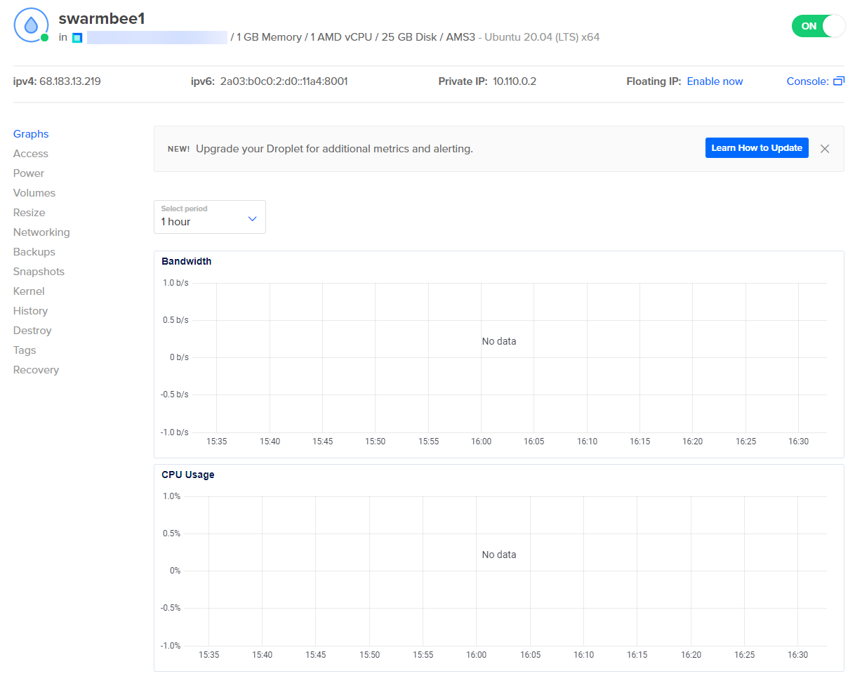

Во вкладке только что созданного сервера можно им управлять — переустанавливать ОС, подключать динамический IP, создавать бэкапы, редактировать конфигурацию железа:
1751226850219
Для подключения к серверу нам необходимо знать его IP и пароль.
В случаях, если мы подключаемся к графической оболочке сервера, то ещё и порт.

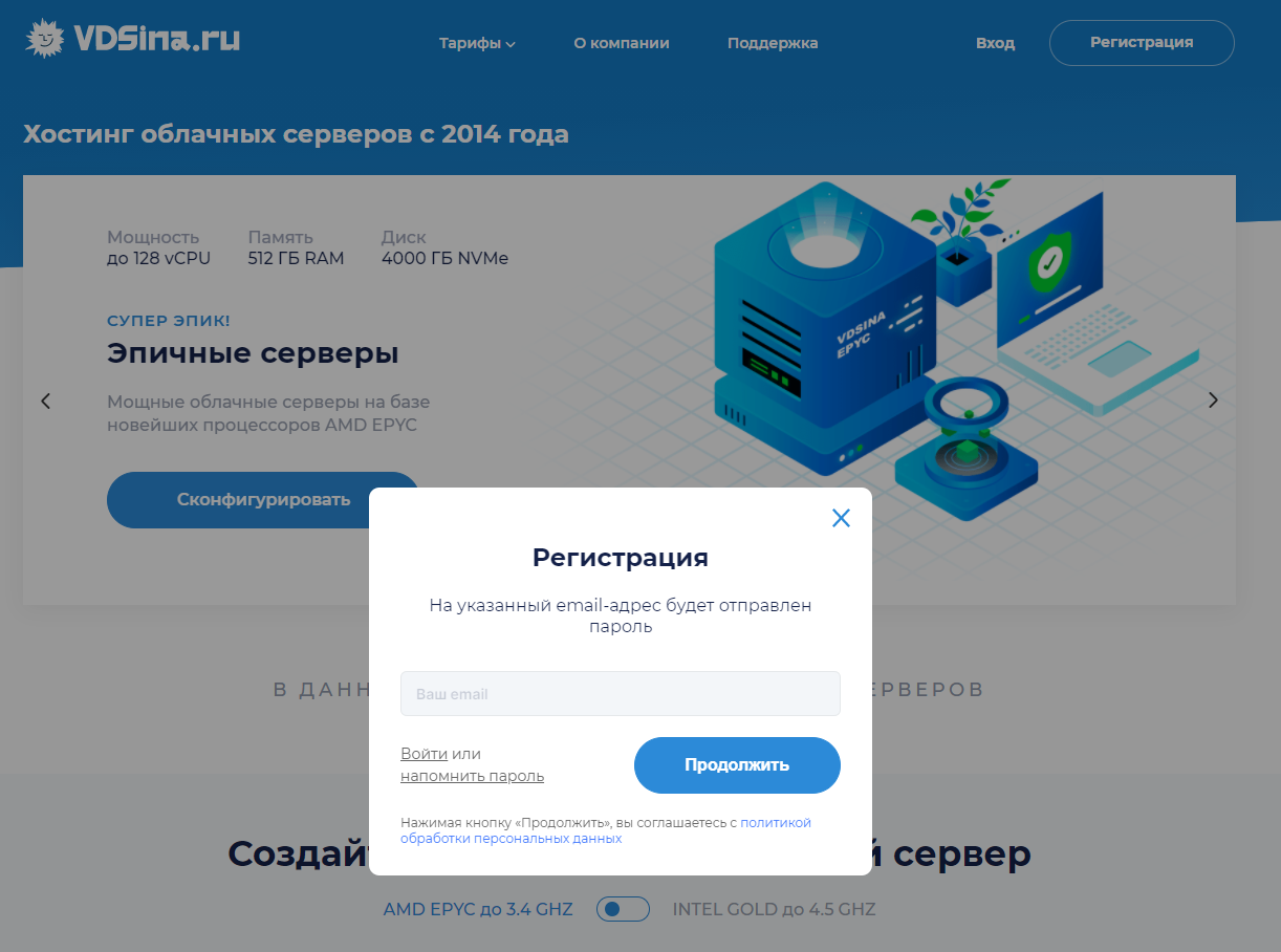

1751227262714

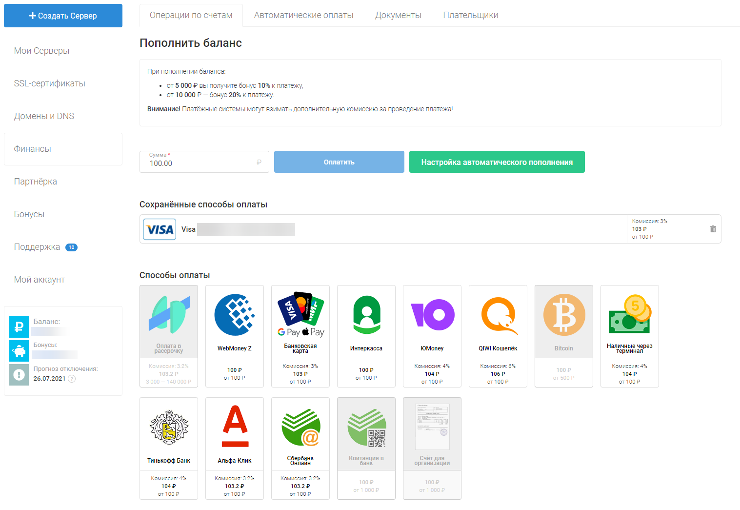

Затем перейти во вкладку "Финансы", создать платёж и пополнить счёт любым из представленных методов:
1751227331158

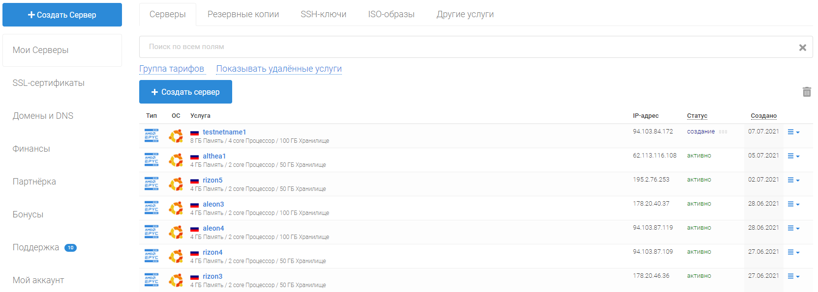

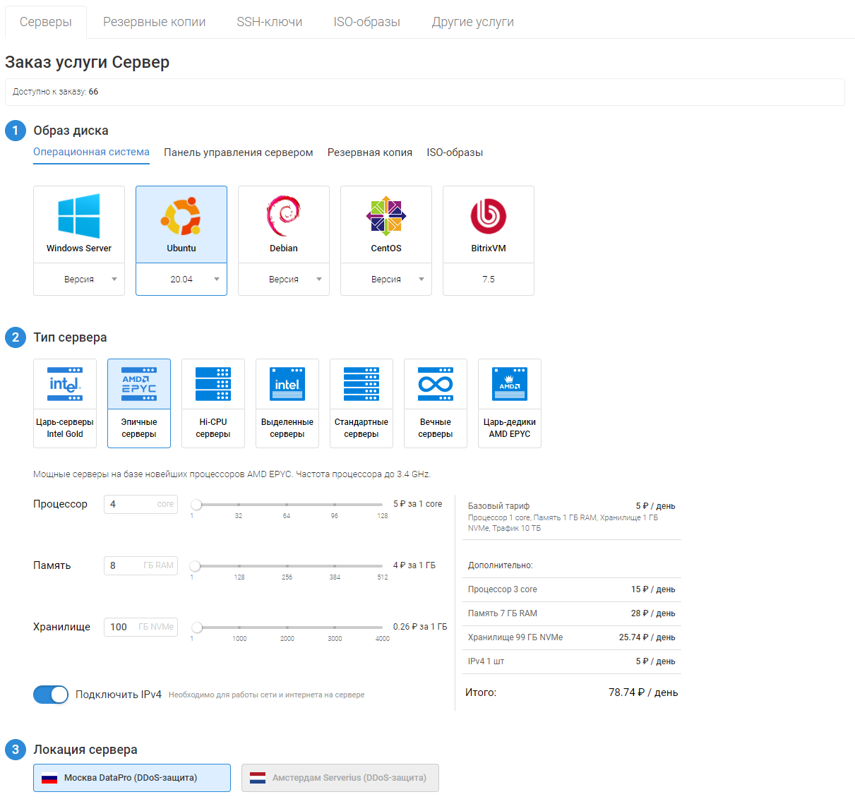

После чего нажимаем на кноку "Создать Сервер" и выбираем необходимую конфигурацию сервера.
Каждый тип отличается доступной конфигурацией железа и ценой его аренды, поклацайте и выберите удобный вам:
1751227493224
1751227533747

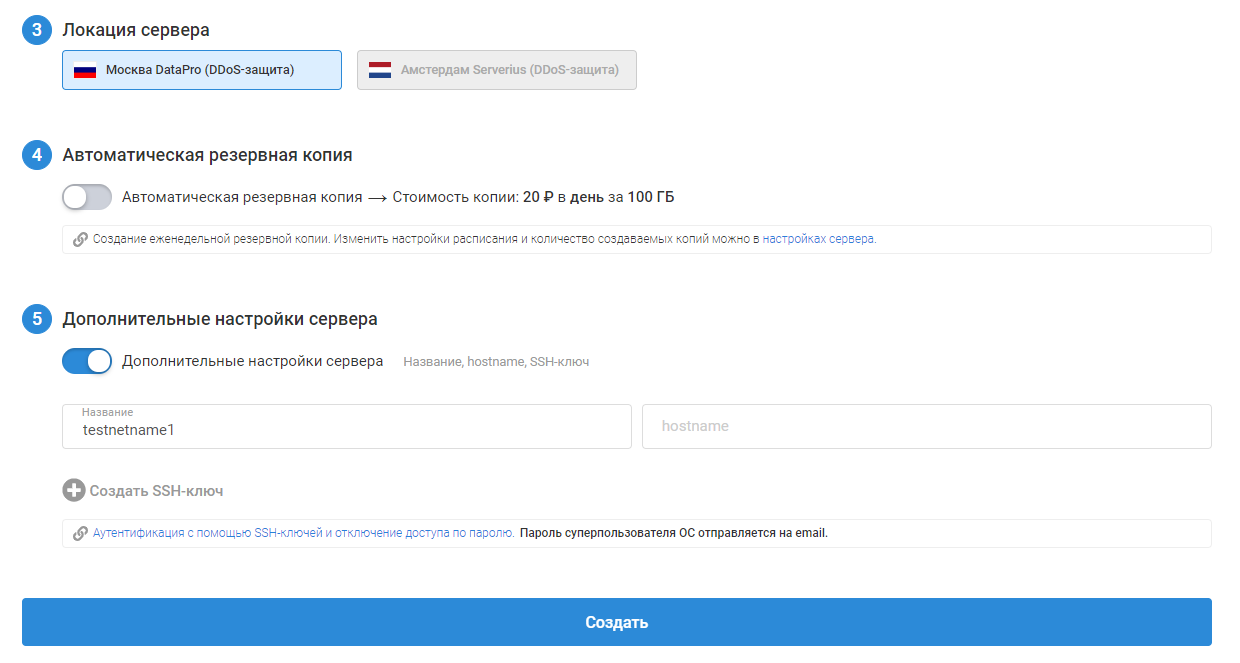

Оплата снимается ежесуточно.
Нажимаем "Создать" и ожидаем несколько минут, пока сервер не подготовят:
1751227561950

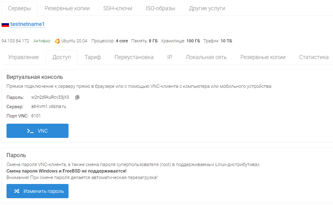

После того, как сервер подготовлен, нажимаем на него и попадаем на страницу управления сервером.
Здесь мы можем перезагружать сервер, переустанавливать ОС, докупать IP-адреса и много чего ещё.
Сохраним IP сервера и его пароль:
1751227622488
Порт VNC необходим для подключения к графической оболочке через VNC.

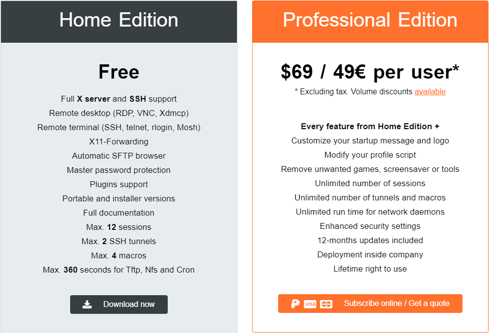

Выдумывать ничего не будем. Программа условно бесплатная. Для наших потребностей хватит и домашней версии. На данный момент программа адаптирована только под Windows OS. Скачиваем последнюю версию с официального сайта и устанавливаем как обычную программу: next, next, next, install.
1751227684926

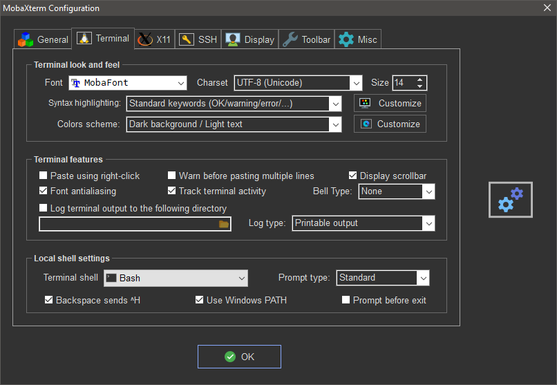

Настройки программы

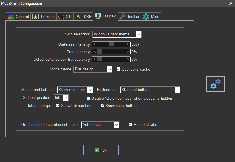

Запускаем мобу и переходим в Settings > Configuration > Display. Выбираем тему, иконки и т. п. Можно поиграться и настроить всё под себя. Выбор скудный, но есть тёмная тема для трушных криптанов.
Вот к чему я пришёл:
1751227726825
1751227755592

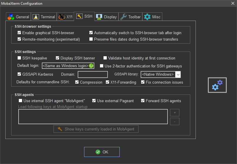

Во вкладке SSH нажимаем галочку напротив Remote-monitoring.
Эта функция позволяет отслеживать нагрузку на сервер в режиме реального времени:

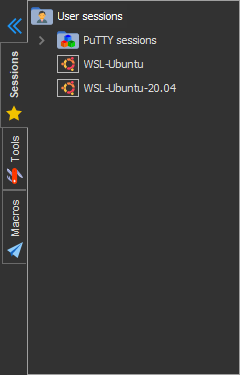

В левой части экрана есть 2 прекрасные вкладки — Sessions и Macros.
Переходим во вкладку Sessions и удаляем дефолтные сессии:

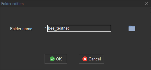

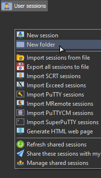

Создаём папку с названием ноды или тестнета, в котором мы хотим участвовать, кликнув правой кнопкой мыши по пустому месту:

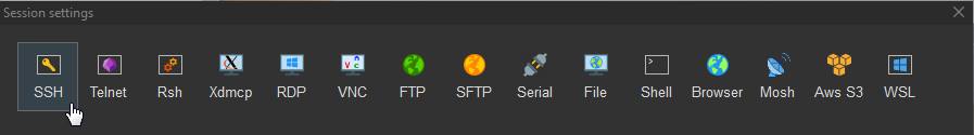

Выбираем тип сессии. Для меня это SSH:
При подключении к серверу с Windows OS — выбираем RDP.
При подключении к Linux OS с графической оболочкой — VNC.
При подключении к Linux OS без графической оболочки — SSH.
1751228163921

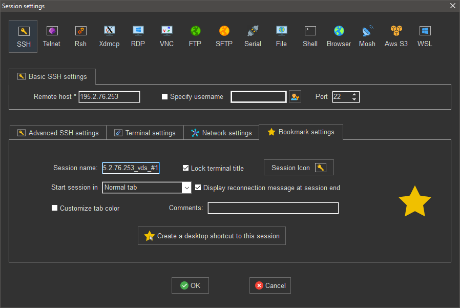

Вводим IP нашего сервера в первую форму, редактируем имя сессии (чтобы в будущем быстро найти нужную), по желанию редактируем иконку и добавляем ссылку на сессию на рабочий стол:
1751228214876

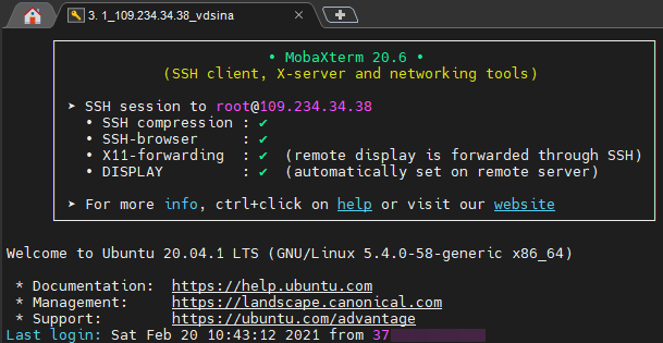

Когда всё настроили, нажимаем OK. Откроется наш терминал:
1751228269118

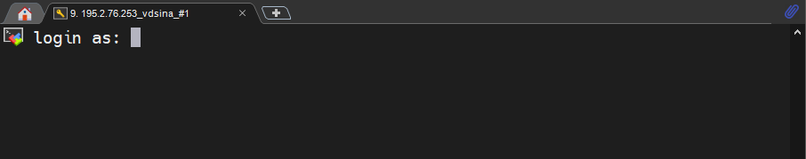

Вводим логин (обычно root) и пароль.
Пароль лучше скопировать из информации о сервере и просто вставить в терминал.
Чтобы вставить какой-либо текст в терминал, нужно нажать колёсико мыши. «Ctrl + V» в MobaXtermне является сочетанием клавиш для вставки текста. По умолчанию, за эту функцию отвечает колёсико мыши.
Пароль не отображается при вводе в терминал. Вставили с помощью щелчка колёсиком, нажали Enter. Всё, вы залогинились.

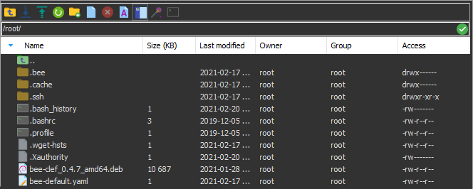

В левой части экрана откроется файловый менеджер, аналог проводника в Windows.
В этом блоке можно удобно загружать файлы на сервер, скачивать целые папки с сервера на свою локальную машину, создавать файлы и директории — в общем, всё, что вы можете делать на обычной машине, вы можете теперь делать и на сервере, буквально в пару кликов.
1751228368537

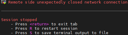

При долгом отсутствии взаимодействия с окном терминала, будет обрываться сессия. Чтобы её рестартануть, нажимаем клавишу «R».
1751228634120

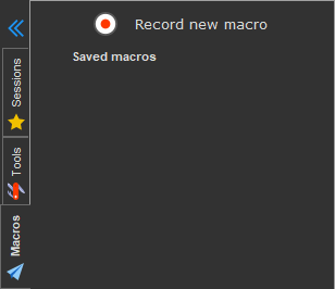

Macros

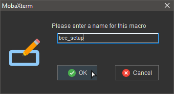

Макрос — это такая штука, которая позволяет записать все ваши действия в одной сессии (например, ввод всех команд для установки какой-либо ноды) и применить все записанные в макросе команды в другой сессии, что сильно экономит время.
Например, вы хотите установить 3 ноды Swarm Bee. Включаем запись макроса:
1751228653736
Вводим все команды для установки, настройки и запуска ноды, останавливаем запись макроса, придумываем для него название и сохраняем:

Теперь создаём новую сессию, для другого сервера. Логинимся в неё, открываем вкладку макроса и просто запускаем записанный ранее макрос. И всё. Макрос повторит все записанные в него команды и нода установится автоматически, без вашего вмешательства. Удобно? Не то слово. Особенно, если вы любитель мультиаккаунтов.
