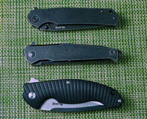

Мой приятель последнее время одержим поисками идеального, на его взгляд, повседневного бюджетного ножа. В ходе своих блужданий по интернету он обратил мое внимание на продукцию появившегося в 2016 г.  китайского бренда Ruike, являющегося, по утверждениям интернета и местных диллеров, дочерним от китайского производителя Fenixlight выпускающего широко известные фонари Fenix. И вот после черной пятницы в наши руки попали три ножа марки Ruike - P801SB, P108-SB и P852-B.
Общее впечатление - добротно и качественно сделанные ножи, со своей индивидуальностью. Есть обещание 5-летней гарантии... Мне они ну очень сильно напомнили продукцию другого китайского производителя - SRM (Sanrenmu), не внешним видом, а, видимо, технологией изготовления и материалами, что-то такое ощущается - что с одного конвеера...
Клинки всех трех ножей изготовлены из стали Sandvik 14C28N.
Перейду к конкретным моделям.

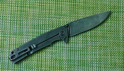

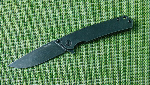

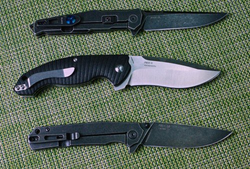

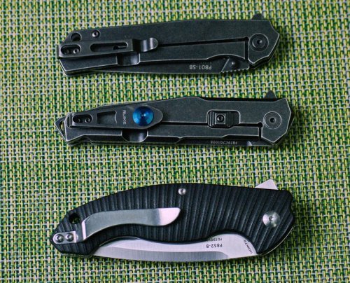

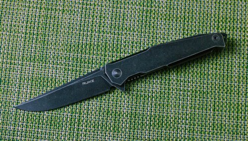

Ruike P801SB Black Limited Edition
Самый простой и наверное самый функциональный нож из трех рассматривамых здесь.
Рукоять угловато-скругленная, сформирована лайнерами из стали марки 3Cr14 на двух бонках. Есть темлячное отверстие.
Замок Frame Lock. В сложенном состоянии длина 114 мм. Осевой узел с шариковыми подшипниками (не знаю из чего шарики).
Клинок наверное ближе к профилю spear point, длиной 86 мм, толщиной 3.1 мм и прямыми спусками от обуха. Снабжен для открывания плавником (легко и мягко флипует) и зачем-то шпеньками - ими для открывания воспользоааться можно, но очень неудобно.
Клипса не переставляемая, под правую руку, глубокой посадки, но винты с выступающими шляпками - есть проблемы с глубокой посадкой на карман в одежде из толстой ткани.
Покрытие данной модели ножа Black Oxidized, Stonevashed - довольно устойчивое, на мой взгляд, рез не тормозит, Продукты не налипают.
Вес ножа 120 г.
Есть определенное сходство с ножем Kershaw Cryo, но Ruike в руке более удобен и из-за профиля клинка лучше работает по продуктам. Лично мне не нравится только холодная и скользковатая рукоять. А так, учитывая простоту, гигиеничность, качество изготовления и цену - отличный выбор в качестве EDC ножа.
Собственно он у приятеля на кармане и поселился...

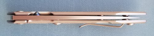

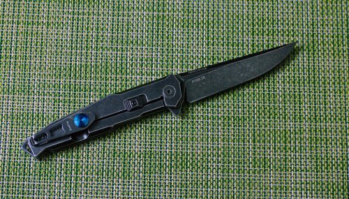

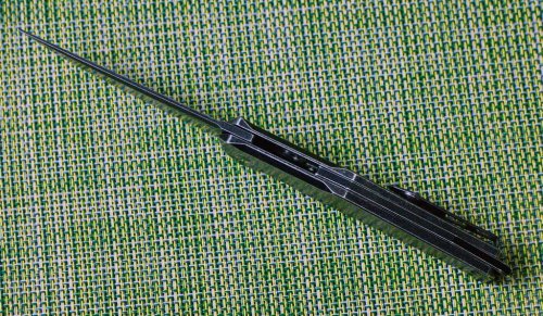

Ruike P108-SB
Привлек внимание прежде всего дизайном. Он наиболее отвечает требованиям моего приятеля к "идеальному повседневному ножу" на данный момент времени. По мне - он чем-то близок к бокеровскому Kwaiken Flipper. Скорее этакий тактик для тычков, чем нож для реза...
Угловатая рукоять из стали марки 3Cr14 с аллюминиевым спейсером заканчивающмся чем-то вроде стеклобоя с отверстием под темляк. Плашки довольно толстые, но в них выфрезированы глубокие выборки, для уменьшения веса (и сбора всякой бяки...).

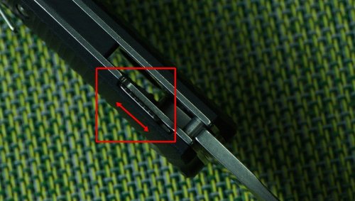

Замок Frame Lock. В сложенном состоянии длина 120 мм. Дополнительная фиксация и превращение ножа в фикс осуществляется за счет механизма Beta Plus – одна из собственных разработок бренда Ruike (по двнным их сайта), Но подобную кнопку я видел на ножах SRM. На мой взгляд здесь эта функция излишняя - палец так и тянет сдвинуть позунок и законтрить фрейм...
Осевой узел также с шариковыми подшипниками. Клинок опять-таки ближе к профилю spear point, длиной 88 мм, толщиной 3.1 мм. Сечение клинка - ромб, спуски прямые, высокие. Клинок снабжен плавником, шпеньков нет. Флипует легко и мягко. Покрытие Black Oxidized, Stonevashed.
Широкая клипса глубокой посадки , также не переставляемая - под правую руку. Винты все также с выступающими шляпками.
Вес ножа 120 г.
У меня ощущения от него как от бокеровского квайкена - мне его мало в руке, как резак не удобен и рукоять холодная и скользская... Тактик для джентльмена... Игрушка...

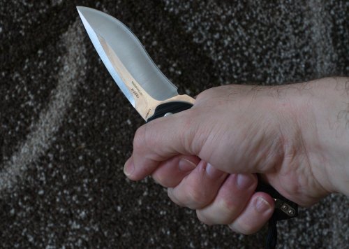

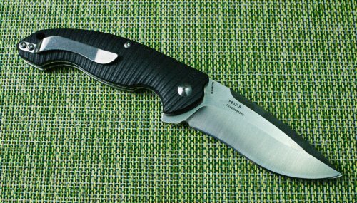

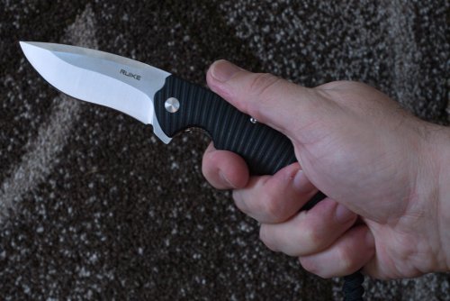

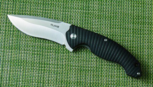

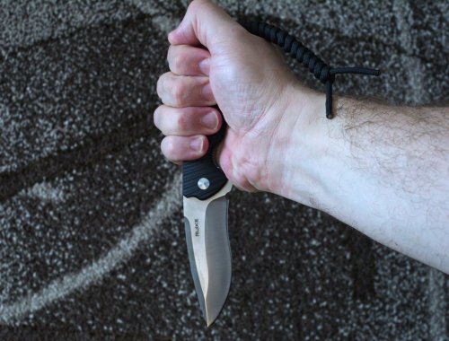

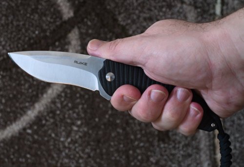

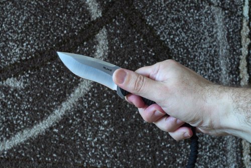

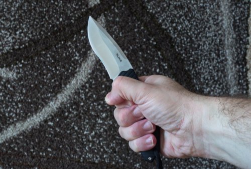

Ruike P852-B
Наверное позиционируется как "универсальный" нож для близкого "загорода". Но я на дело лучше возьму крысу... А этот для души и кармана. Люблю объемные ножи с 3D накладками из микарты, G10 или дерева и с клинками с рекурвой.
Первая мысль - уменьшенный Spartan от CS, а потом вспоминаются керши к которым руку приложил Кен Онион... Boa...
Рукоять - лайнеры из 420 стали с отверстиями для уменьшения веса (и сбора всякой бяки...), толстые накладки 3D  из черной G10 с неагрессивной нарезкой. Почти полный спейсер из той же G10.
Форма рукояти близка к сабельной, что ограничивает выбор хватов. В сложенном состоянии длина 117 мм. Что маловато для людей с большой ладонью. Мне это как-то не мешает, хотя размер XL, видимо из-за того, что пальцы длинные и узкие... Ощущаю этот нож в руке довольно удобным. Есть отверстие под темляк.
Клинок без покрытия, широкий, листовидный, с фальшлезвием и рекурвой. Спуски прямые, примерно на 1/2 высоты клинка. Длина 89 мм. Толщина 3.5 мм. Клинок снабжен плавником для открывания. Шпеньков нет.

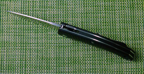

Осевой узел на роликовых подшипниках (утверждается, что керамика). Замок типа Liner Lock дополненный механизмом ThumbUp safety lock для жесткой фиксации клинка. Нужно-ненужно, но ползунок под палец не лезет и на таком массивном ковыряторе может пригодиться.
Клипса под правую руку, не переставляемая, довольно удобная и в меру жесткая.
Вес 160 г.
Игрушечка... Радует!

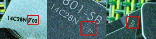

На клинках есть маркировка которую затрудняюсь расшифровать, но полагаю, что это что-то вроде штампа ОТК.
Такие вот действительно интересные продукты китайского ножепрома попали в руки

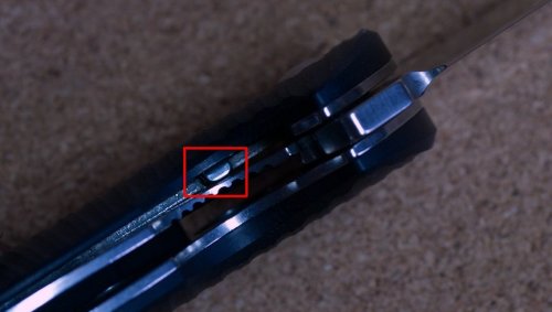

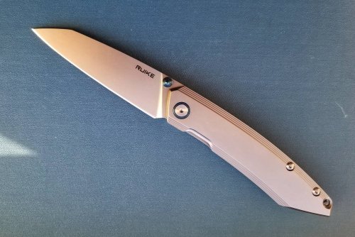

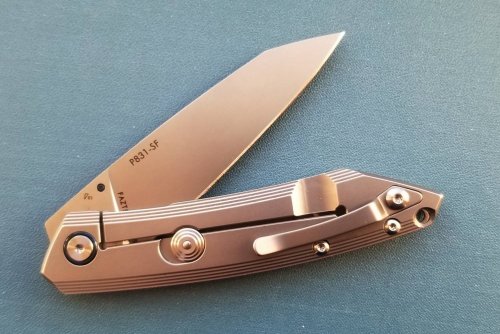

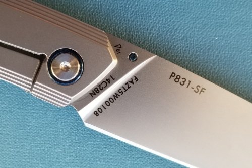

Получил 2 ножа  Ruike - P831-SF и Р865. Если со вторым все в порядке, то P831-SF, несмотря на то, что он хорошо сделан, открыть одной рукой совершенно невозможно. Надо отметить, что это известная проблема данной модели, но я возгордившись посчитал, что после нескольких сотен ножей прошедших через мои руки и лучше или хуже, но всегда открывавшихся, смогу открвть и этот. Но фиг. Что интересно, через короткое время у меня появился еще один нож с такой же проблемой, на этот раз Kizer 😱
Причина банальная - сочетание хрошо держашего шарика с смелким, скользким и неудачно расположенным шпенём. В принципе это лечится достаточно элементарно, но все равно непорядок.
Yogurt написал(а):
...P831-SF, несмотря на то, что он хорошо сделан, открыть одной рукой совершенно невозможно. Надо отметить, что это известная проблема данной модели, но я возгордившись посчитал, что после нескольких сотен ножей прошедших через мои руки и лучше или хуже, но всегда открывавшихся, смогу открвть и этот. Но фиг. Что интересно, через короткое время у меня появился еще один нож с такой же проблемой, на этот раз Kizer 😱
Вот прям один в один впечатления, включая "возгордившись"
В магазине 2 продавца пытались флиповать этим Рюком, один с переменным успехом, второй - совсем ни как. Я попросил посмотреть, "выстрелил" с первой попытки, оплатил и гордо удалился. Дома стёр до дыр подушечку большого пальца, но больше флипануть мне не удалось ни разу. Ногтем более-менее открывается, иногда со щелчком, а вот нормально - ни-ни
 Кстати, шпень гладким не назвал бы, дерёт и кожу и ноготь, но ситуацию это не спасает.
В остальном впечатления от ножа положительные  - формы гармоничные, исполнение аккуратное, люфтов и заусенцев нет, клин по центру, сведён в 0,35...0,4 мм, из коробки бреет. Рукоять плоская, и, несмотря на стальную конструкцию, нетяжёлая - нож висит на внутреннем кармане пиджака, вспоминаю про него только когда понадобится. Фиксатор фрейма работает чётко, вроде бы и не особо нужен, но всё равно приятно.
Да, второй проблемный нож у меня не Kizer, а ZT 0560
@Yogurt @Abrams
Ага, спасибо. Понятно. Это исключительно проблема неправильной посадки detent ball. На производстве неаккуратно делают.
Infernis написал(а):
А в чем конкретно причина?
@Yogurt @Abrams
А точно в этом причина? Столкнулся на своем ZT и на Bastinelli Озона с одинаковой проблемой - если хоть один палец попал на фрэйм, хрен ты его откроешь и хрен ты его закроешь.
WeS написал(а):
А точно в этом причина? Столкнулся на своем ZT и Bastinelli Озона с одинаковой проблемой - если хоть один палец попал на фрэйм, хрен ты его откроешь и хрен ты его закроешь.
У меня - точно в этом
Сперва тоже грешил на пальцы на фрейме, потом убедился, что они лишь могут усугублять ситуацию, но не являются ее причиной.
ZT, кстати, замечательно открывается левой рукой - ладонь при этом ощутимо давит на фрейм, но осевое усилие пальца на шпеньке отжимает клинок от шарика, и флип срабатывает.
А при "правом" открывании клинок, напротив, дополнительно прижимается к шарику и вся система стопорится. Если поддевать шпень ногтем, осевого усилия почти не возникает и клинок обычно "выстреливает".
Точно-точно 🤠
