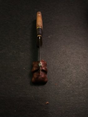

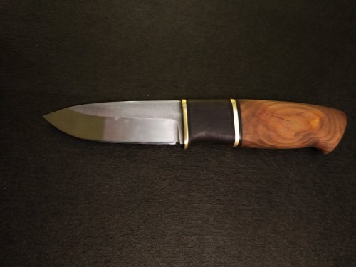

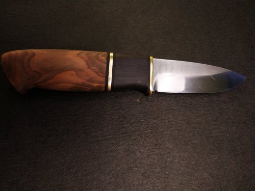

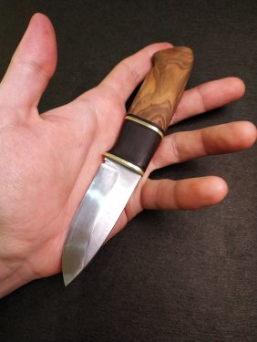

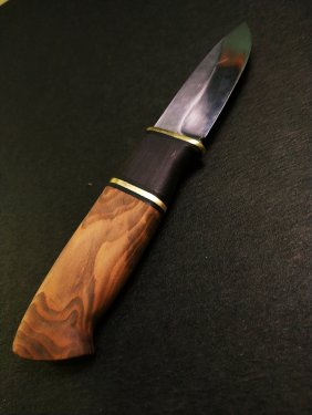

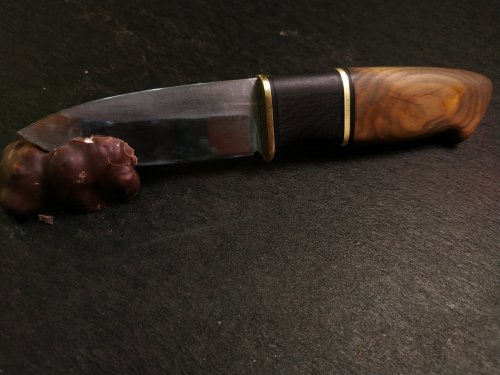

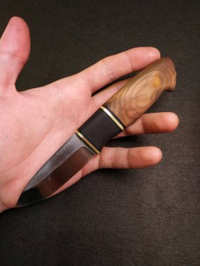

Сделал такую малявку.
Сталь 9хф.
Рукоять латунь, граб, кожа, и неизвестная мне деревяха.
Клин 85х25х2.4
Рукоять 95
Вес 52гр
Нормальный малыш!

dokavasia написал(а):
Нормальный малыш!
Ну в общем да. Так сказать проще всего. А разобрать детально? Лениво? Время потратить? Очень я сейчас благодарен всем тем, кто меня детально пинал, в свое время. Очень. Ибо вот это - "нормально", хуже нет. Окрыляет вроде, да только эт все пшик... Лучше один дельный коммент, чем сотня - "нормально". Самое главное признать совет, признать то, что кто-то видит лучше не считать себя самым умным. И постараться не допускать ошибок в последующих работах.

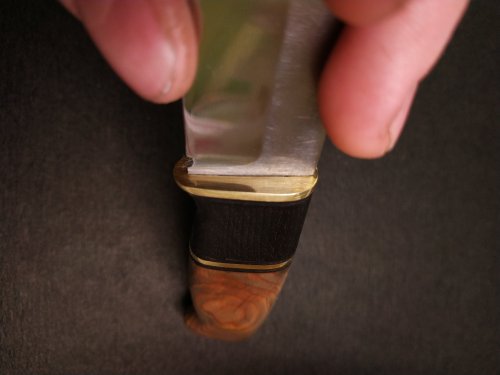

1. Проставки из кожи не есть хорошо. Сам ставил. Было дело. Но все ж лучше фибру. Это уж если без проставок пока никак. А так-то - ничего не надо. От слова вообще. Дерево-металл и усе! Аккуратненькая фаска между ними или ступенечка. Дабы предопределить то, что деревяха сыграет обязательно и один фиг между металлом и деревом будет ноготок цеплять. А то, что нельзя скрыть - нужно выделить.

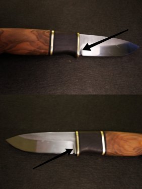

2. Я понимаю, что наждак, но на наждаке можно мнооогое.... Спуски с левой стороны - вроде и ниче. Линия рикассо ровненькая, а справа... Ну, блин сразу ж видать!

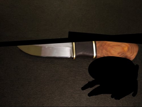

3. Формы я опять не понял. От слова вообще... Откель взялись? Опять что ли новомодную каку кракозябрину где-то увидели? Еще не поздно. Можно вот так:
4. Проставка из граба черного, ну ооочень большая. Еë б вдвое меньше, и был бы совсем другой коленкор.
Вывод! Постарайтесь спокойно все эт прочитать и осмыслить.Сделать выводы и.... Можно просто меня на йух послать, а можно.... Я потратил сейчас минут сорок времени. Которого у меня мало, очень мало. Не просто чтоб повыëб.... ться. И считаться тут главным советчиком. А чтоб постараться помочь. Как когда-то помогали мне. Да и сейчас помогают.
Твой вариант лучше выглядит Володя. Немного хищнее.
Хорошо всё раскатал, Володь. В смысле- не по асфальту, а по полочкам разложил, я б так не смог.
Работать можно конечно и таким как есть пока, но красивше было бы по твоим советам. Там действительно можно и сейчас, на готовом ноже еще поработать и форму придать. Граб уж фиг с ним, пусть пока толстым останется, но на будущее- тонкие вставки красивее смотрятся.
 Несколько раз заходил до этого, смотрел. Подрисовать не умею, а на словах или "нормальненько" получится, или бурчание под нос- то не так, да это не так... Не конструктивно и малополезно. Потому и промолчал. У Михалыча хорошо это получается, жаба с пояснениями, сразу и возможный вариант видишь. А дальше дело твоё- принять или нет.
Владимир, спасибо вам огромное за детальный разбор, и за потраченное время. У самого свободного времени нет совсем. Очень вам благодарен.
Форму делал по своему эскизу, ничего и никого не копируя. Ваш вариант очень понравился, смотрится действительно гораздо лучше. Здесь наверное играет большую роль опыт, и количество ножей прошедших через руки.
То что рикассо с одной стороны кривая вышла, само собой сам заметил. Причина тому круг нождачный. Уголок выеден, а что бы выровнять его, нужно снять пять шесть миллиметров с камня. Жалко.(( Да и смысла нет, так как на нождаке работаю не я один, все равно опять закосячат.
Проставка из граба такой толщины просто из за отсутствия материалов.
Делал из остатков.
Через пару недель буду в столице, затарюсь.))) Кстати и кожу ставлю потому что нет фибры. Но то лирика.
В общем всё увидел, все осознал, все
принял.
Ещё раз огромное спасибо.
С уважением, Дмитрий.
Да, толстый граб ломает пропорции.
И очень бросается в глаза замыленная грань спуска, особенно справа.
А так- Хелле и Хелле, "простоножъ"
