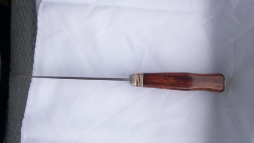

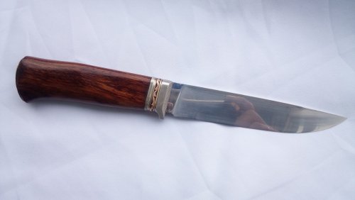

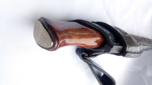

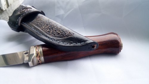

Решился выложить, лучше пока не получится, вот как есть.
Много чего испробовал на этом ноже, первый вариант разломал, во втором получилось лучше, но недоработки всё-равно есть. Не хватает опыта и знаний технологий, как ни старался. Последнее что уяснил- на одном ноже и с первого раза всё в идеал не получится, надо еще руку и лоб набивать на следующих.
Ну вот что имею на сегодня:

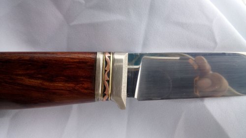

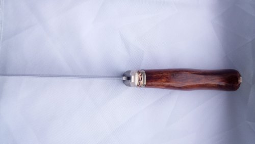

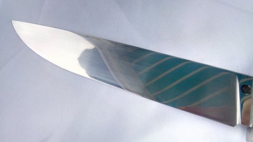

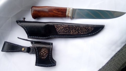

Клинок Е.Палина, х12мф, 155х29х3,5 мм, хвост 107 мм. Полировка до пасты 0,5/0 и сатин наждачкой 1500 грит.

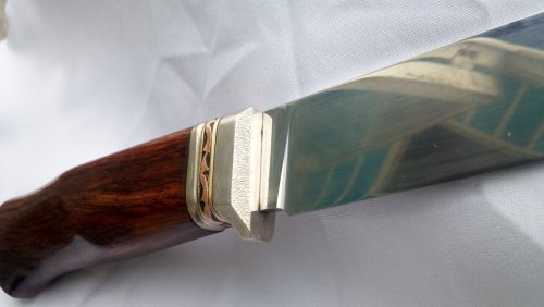

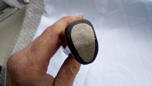

Рукоять 125 мм, мельхиор, латунь, медь, бубинго. Файлворк. Попытка сделать кольцевые фаски(неудавшаяся). Сквозной монтаж. Тыльник- мельхиор. Тик-ойл и шеллачный лак художественный 3 слоя.

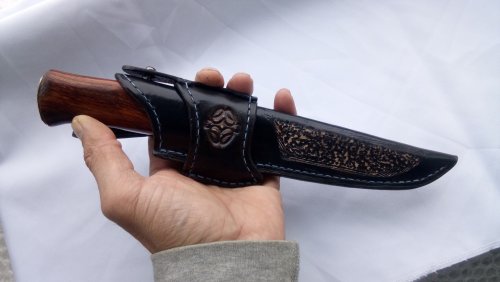

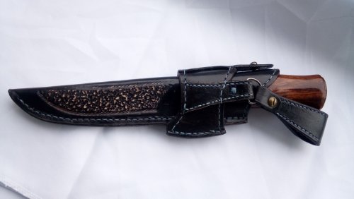

Ножны жёсткая КРД 3,5 мм. Попытки тиснения прессом. Краска для кожи и обувные воски.
Вес 222/354 грамма.
Фоты на балконе и с телефона. Фотик хуже выходит.
Что-то больше фотки не пускает... Ща добавлю.
Забыл о сведении написать- 0,3 мм.

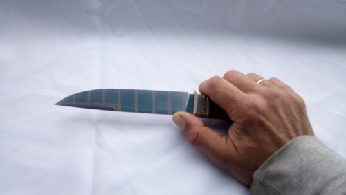

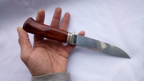

Еще фото:

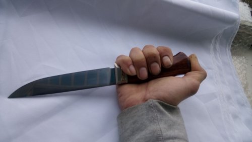

В руке, если что- перчатки 11-го размера ношу. В 10-м тесно.))

На рукоятке не хватает небольшого фактурного выделения пузика, замылено брюшко рукояти, невнятное что ли...смотрится. А в целом очень даже хорошо! Мне нравится.
Ништяк.
Мне, по большому счёту, только сечение рукояти не нравится. Всё остальное - очень даже. Особенно масштаб задумки. 🙂
Я изначально хотел почти без пузика делать, просто с уклоном тыльника. Но потом решил попытаться жопку немного выделить.. Не дотянул, наверное, всё время боишься лишнего снять и потом разломать к чертям.
Спасибо.
Спасибо, Саш. Тут почти всё для меня впервые.
Сечения пузика и прочее это всё фломастеры 😉
Хотя за рукоять не впишусь, там еще текстура деревяхи как то играет, и вообще в руках бы повертеть, но в целом симпатично, а главное аккуратно.
Старался, не всегда получается пока.((( Вроде всё в отдельности доведешь до блеска, а пока соберешь-разберешь 30 раз и еще подогнать пытаешься- опять нацарапаешь. Чувствую что где-то в технологии косячу, а достичь не могу. Практики мало.
Спасиб!
Rex86 написал(а):
Я изначально хотел
Мне так думается, если есть изначальная задумка, надо идти к ней. Либо вообще не иметь в виду конечного образа, а только концепцию. Детали же прорабатывать когда к ним подходишь вплотную, однако все же с учетом основной идеи. И все равно второй путь это наверно для больших художников-мастеров.
