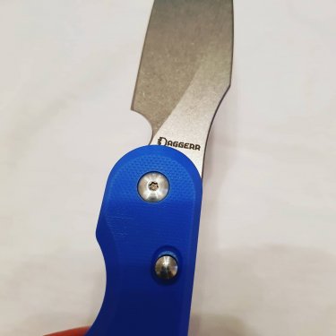

1) Внешний вид, или для меня "понты дороже денег".
Именно поэтому я купил нож с синей Г10. Черная надоела, красные рукояти есть у многих, зеленых тоже много, а вот синих- мало...
Цвет, кстати, приятный. И текстура Г10 цеплючая.

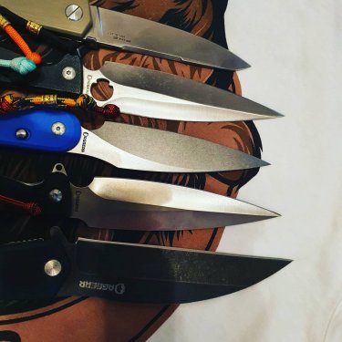

2) Размер.
Вот по размеру Parrot самый маленький из линейки, но все равно 12 см. клинка. 12 см.!

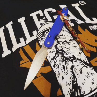

3) Клинок.
Опять кинжальный тип.
НО!

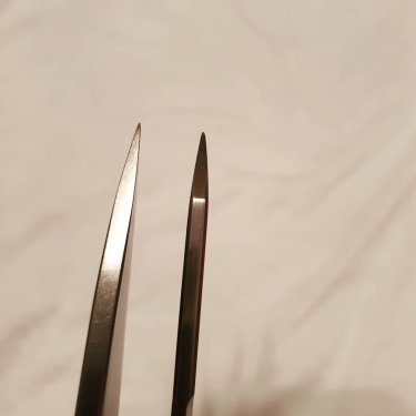

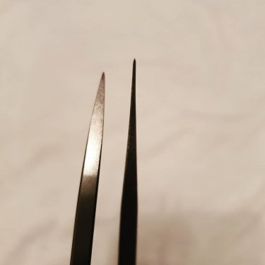

Высокие спуски- хороший рез.
Опять же, это первый нож "даггерров", где толщина клинка 4 мм. И эта толщина постоянна практически до кончика- будешь стараться, но не сломаешь.
Что может сравниться по прочности? Ну, пожалуй, "танты" всякие и Mr. Blade Pike, который я специально взял для сравнения на фотографиях.
На спинке клинка очень удобная выемка для упора большого пальца при силовых и тонких работах.

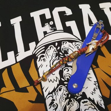

И эта первая "толстенькая" рукоять от "даггерров", сидит в руке комфортно, намного лучше, чем тоненткая рукоять Vendetta. И тут "даггерры" учли мнения "критических критиканов".
Клипса- "вопящий дух-череп", высокой посадки, нож на кармане абсолютно не виден.
Опять же, новый стеклобой... "Головоломка" на Vendetta была очень практична, но проста, как три копейки: "домик" с острой крышей и острыми гранями. Новая "головоломка" красивее: толще, в сечении напоминаем крест с закругленными гранями, острая шляпка... Но вот такой острой "крыши", как на Vendetta, нет...
И... Есть специальное отверстие для темляка. Это- прорыв.

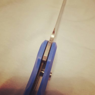

В Parrot "даггерры" извратились, и проставили новый тип замка- лайнер, совмещенный с кнопкой, я бы сказал push-linerlock. И, как мне кажется, лайнер тонкий. Лайнеры я не люблю, но дареному коню в зубы не смотрят.
Ну, люблю я фрейм-локи, там железа тупо больше!
А вот кнопка- это прорыв! Если патента еще не было зарегестрировано, то "даггеррам" стоит озаботиться.
Кстати, как мне кажется, с кнопкой надо доработать... Слишком уж сильно она выступает, так и просится на нее большой палец при прямом хвате, ненароком нажать можно... Пальцам тогда может быть капут....
Вот если бы эту кнопку утопить поглубже, хотя бы на уровень рукоятки, то уровень безопасности был бы лучше. Тогда бы этот нож был идеален.
