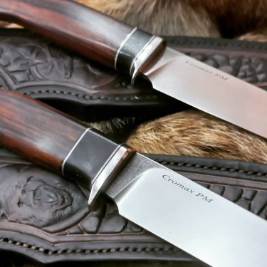

Приветствую всех заглянувших! И снова я со своими ножигами к вам!)
В постоянном процессе поиска форм, линий...
Здесь использовал новую для меня стальку, в работе понравилась как себя ведет. Теперь жду полевых испытаний и отзыва...
В обшем два друга, брата или как их там!:)
Сталь Cromax PM твердость 61-62ед.
Клинки
125*29*3.8мм Спуски от обуха прямые сведение в 0.1-0.2мм. Финиш-ручная шлифовка до 1000гр потом ХЖ и так несколько раз. Что даёт матовую поверхность клинка.
Рукоять.
125мм. Нерж, фибра,G10, дерево Айронвуд, Блейквуд. Монтаж всадной на эпоксидку.
Ножны кожа РД, тиснение, покраска, пропитка. Подвесы комбинированные.

Ножи хорошие, но нет ни одного фото ножей полностью.
Это с инстаграмма урезало... Телефоны...мать их))) я ещё не как не привыкну...
Да вот то же... Первое впечатление - интересно! Но для полноты картины нужны полные фото. Из того, что видно - со швом  на ножнах надо поработать.
Закину завтра полные фоты... По поводу шва, ага есть не доработка. Работаемс по этому поводу...:)
