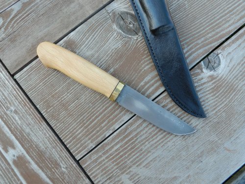

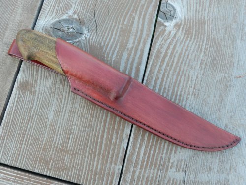

Доброго всем дня. На днях был в поездке, где мне отдали две поковки, неизвестно из чего, неизвестно кем сделаны. И так, что имеем. Первая, очень ржавая кованая полоска. При обработке по всей плоскости стали видны глубокие корозийные каверночки, доходящие до трети толщины пластины. Не выбрасывать же, что получится то получится. Обработал, протравил в хлорном железе, чтоб ржавые дырочки сильно не выделялись и вот результат.
Клинок (неизвестный материал, уверенно царапает стекло) длинна 115мм ,ширина 27мм, толщина в обухе 3,9мм. Рукоять 120мм, бук, латунь. Ножны кожа растительного дубления. Итог, дёшево и сердито.

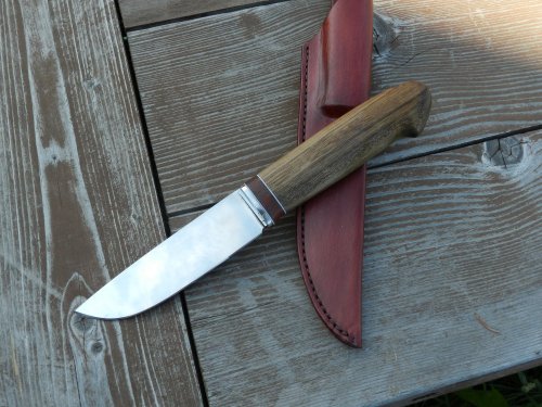

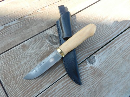

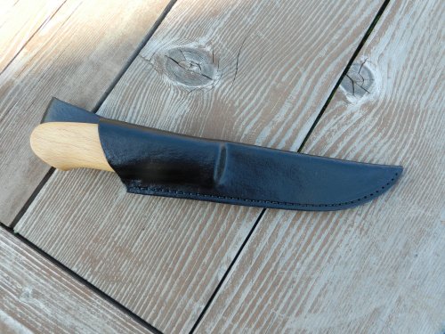

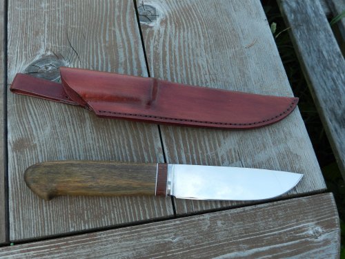

Поковка номер два. Неизвестная сталь, нержавеющая, уверенно царапает стекло. И таков результат. Клинок длинна 120мм , ширина 31мм , толщина в обухе 4,5мм. Рукоять 130 мм амазакуе, вставочка бонгосси, нержавейка. Как то так. Всем спасибо за внимание!
