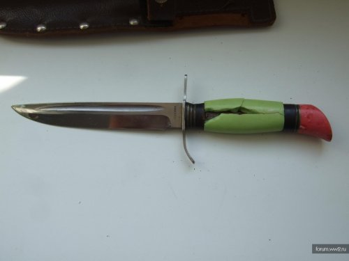

Это оригинал?
Недавно видел подобные. Вроде признали настоящими.
Здесь, возможно, рукоять (черная пластмасса) сменена, уж больно подгонка к прокладкам груба. Клеймо странновато, но... вполне может и нормальное.
В общем, однозначно не могу сказать - "оригинал".
Толкатель написал(а):
Скорее да, чем нет. Но хорошо бы фото чётко перпендикулярно сбоку и сверху, а то всё в перспективе снято.
Тот, что показал Валерий, безвопросный оригинал.
Оригинал.
Интересно, это ведь новый тип НКВДшки, ранее таких не было. Новый склад КГБ бомбанули?
Возможно, это одна из последних партий данных изделий, уж больно она похожа на охотничий вариант - и по качеству изготовления клинка, и по виду гарды (только чуть короче она сверху).
Толстая гада никого не смущает?
- меня смущает не толщина, а нездоровый блеск, похожий на нержу...
А толщина латунных проставок, с отсутствием канифоли или как её? между ними?
Чем нержа провинилась? Почему её не могло быть? Здесь явно отличающаяся партия - и гарда без загиба. На охотничей НКВДшке тоже гарда другого цвета.
Насколько я знаю, на старых ножах гарды были латунные и латунные хромированные. Почему не допустить, что в конце стали ставить нержу?
Вот, кстати, похожая финка из старой статейки:                  (и ещё похожая по  грубизне, правда, гарда обычная):
Проставки были на оригиналах двух толщин (точно не помню, но вроде 0,7-0,8 мм и 1,0 мм), на ножах с пластмассовыми рукоятями проставки толще.
Какая такая канифоль между ними?
Клинок утырочный, гарда тоже. Не делали так у кого руки не из жопы.
