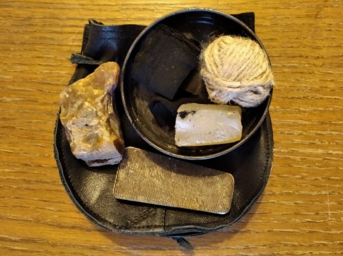

С огнивом познакомился в далёком детстве.Мой прадед только им и пользовался в быту.Научил и меня пользованию.
Теперь в мире современных технологий даже огнива стали высокотехнологичными(я не имею ввиду зажигалки и спички).
Не знаю почему,но последние годы такие источники огня как спички и зажигалки отошли на второй план и находятся в качестве НЗ(в рюкзаках,машине,НАЗе и прочих местах).

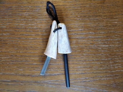

Основным источником добычи огня пользую огниво.Использую два вида:огниво с ферроцерриевым стержнем и псевдоисторическое(фото ниже).
Научился использовать их в любое время года,при любой погоде,при ветре и снегопаде,мокрым и замёрзшим.
Не всё сразу получалось,но терпение и труд-всё перетрут.
Не далее как сегодня с себе к отпуску сваял новое огниво,ибо все предыдущие раздарил по нашей охотничье-рыболовно-походной компании.Друзья научились ими пользоваться и теперь это основной источник для добычи огня во всей нашей компании.

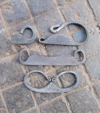

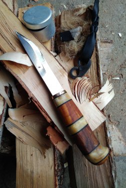

В теме "Зажигалки, спички, огнива" на протяжении нескольких дней описывал свой опыт в изготовлении кресала из напильника. В итоге выяснил, что лучше всего работает или просто напильник без термообработки, или, после отпуска и слесарки, закаленный в ВОДЕ. На фото все рабочие. А самый гнутый-красивый (нижний на фото) разбился при падении на бетонный пол или металлическую плиту (не помню). Из него получился тот, что на фото с ножом.
