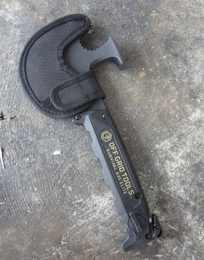

) Выяснилось, што молодой человек проводит испытания и тэсты защищённых гаджетов. И есть у него магазин с оными гаджетами - смартфонами разными и пр. И упомянул про какой-то топорик очень экстремальный. Пообещал оддать на испытания. Ну, соблазнил. Мимоходом посетил я магазин. Получил топорик. Вот он:
Чехол меня смутил немного. Подумалось - если уронить топор в чехле на ногу - прорубит и чехол, и ногу. Но это я зря волновалса.

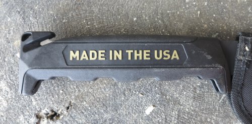

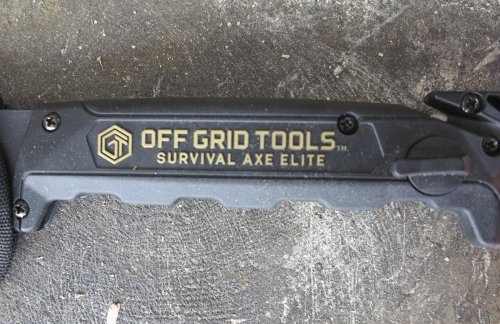

Рукоять - пластик формованный. Визуально - не суперпрочный. Но штампы - боха-атые!!!

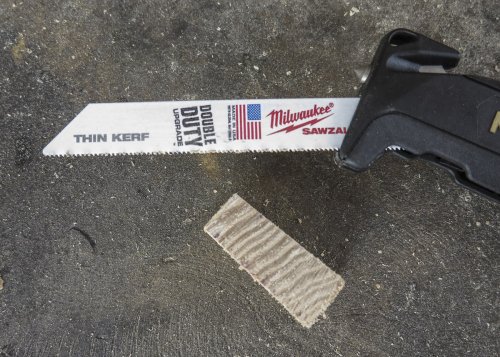

Под пальцами в топорище - прорезь, в которой скрыта пилка. По металлу... В "боевой" вид переходит поворотом круглой ручки на грибке (если это назвать грибком...
) Отпилил ей кусочек ясеня - не айс...

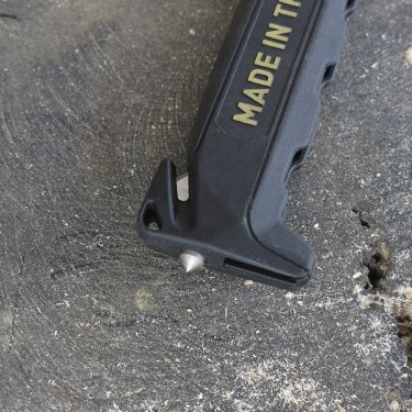

Есть тут и стропорез. В след. раз возьму стропу и попробую отрезать. Поскольку всегда хоть один нож с собой есть, о стропорезе не думал.
Венчает ручку - стеклобой.

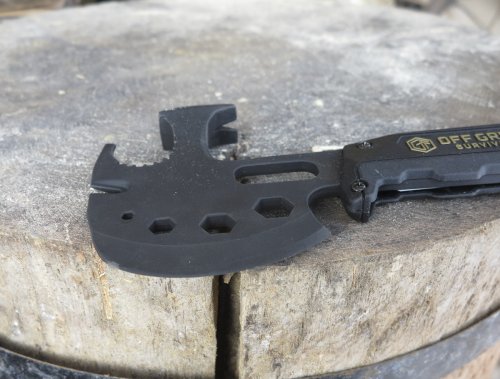

Голова. Глядя на неё, приходит мысль, што survival - это про город... после войны? По крайней мере гаечные ключи, гвоздодёр, фомка - это не про лес, кмк.
Но он жэ ж топор. Рубанул я им...

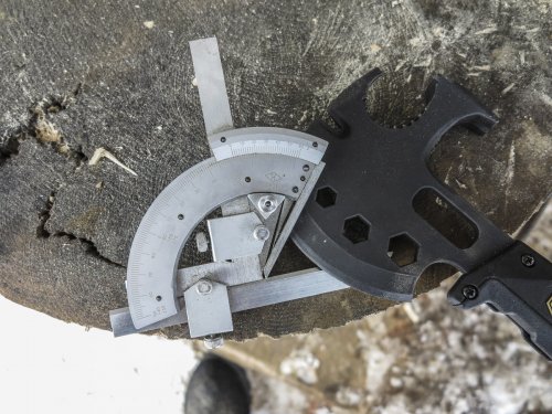

Ну ни о чём! Взял угломер. Угломер намерял мне на РК 52 градуса с минутами. Т.е. заточка - рубить НЕ дерево. Потому за прорезание чехла и ноги можно было быть спокойным.

Стало мне обидно за гордое слово "топор" - и пересвёл я его немношк, на 37 градусов. Попутно хозяину топора заточил Fiskars 7 - угробили РК друзья на испытаниях гаджетов...
