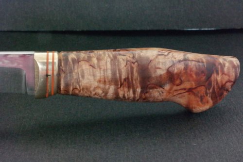

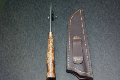

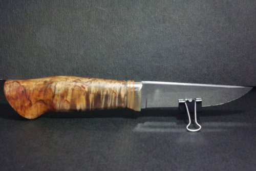

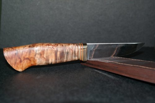

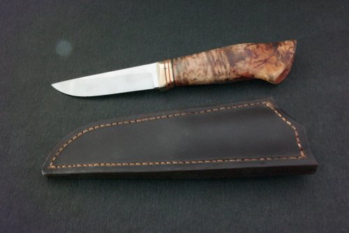

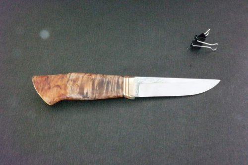

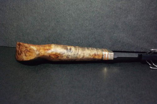

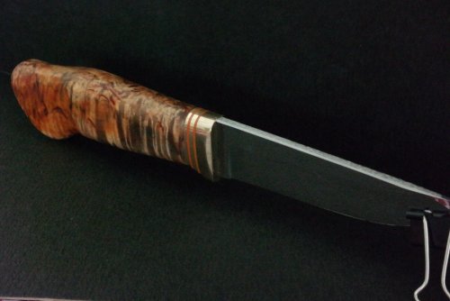

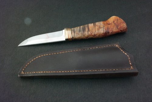

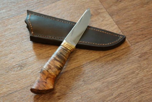

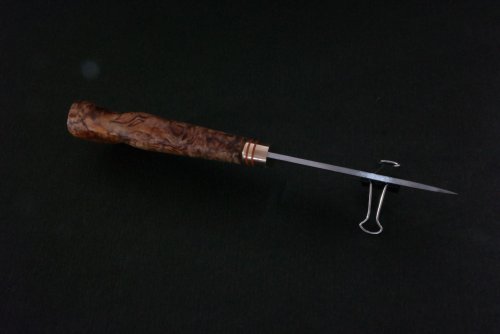

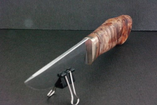

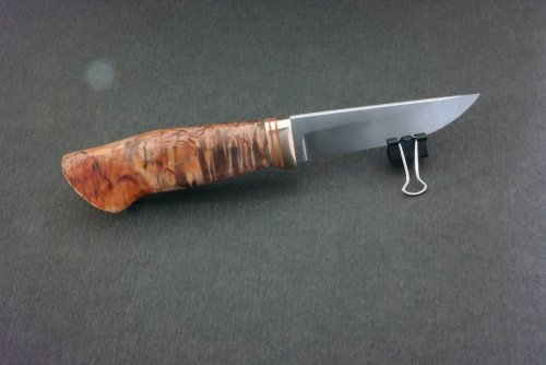

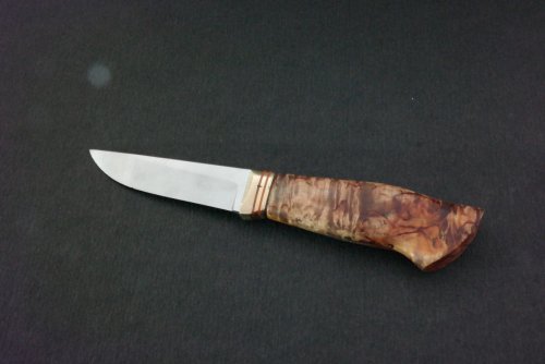

Сталь 95х18, латунь, g10, карельская берëза.
Размеры: клинок 90х24х3, рукоять 110х30х15.

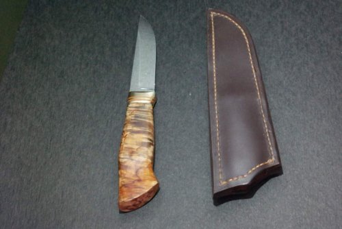

Ножны: кожа 3 мм.
Нож получился многострадальный.

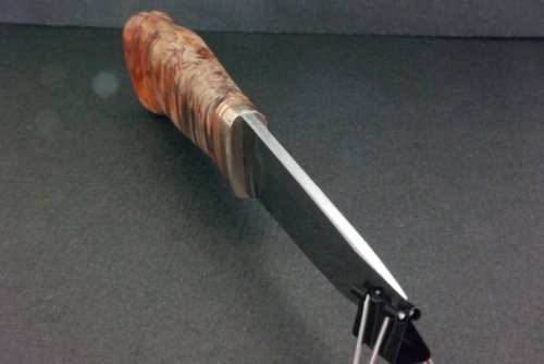

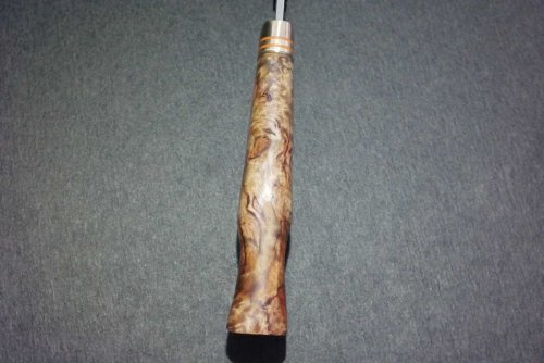

Делал его в общей сложности наверное месяца два. Изначально планировался стяжной монтаж, но когда проточил шпильку ( чтобы нож был разборным, и было возможно снять больстер) перестала накручиватся гайка, тобиш резьбу запорол. Психанул, и залил эпоксидкой.
На этапе полировки больстера, с боку открылся штифт, было очень обидно, но рукоять стало жаль колоть, рука не поднялась. Ещё наверное было ошибкой делать фаску (больстер - рукоять). И слишко глубоко прорезал канавку под нитку (на ножнах), нож когда в ножнах, кожа нитку прячет.
Уважаемые комрады, жду коментарии, конструктивную критику, где ещё чего не доглядел. Извиняюсь за фото, объем уменьшал с помощью телефона, и даже не знаю как они будут отображаться.
Забыл написать что рукоять проворил в смеси льнянки с канифолью.
Больстер тяжеловат.
Per aspera ad astra!
Временной отрезок не важен, важен конечный результат. Ну если конечно вы не тупо стрижете капусту, изготавливая ножи.
Чтобы он был разборным, необходима точнейшая подгонка всех деталей, включая(важнейший момент) посадочное под хвостовик.
 Можно отказаться от штифтов, просто каждая из деталей наборного больстера, должна садиться на хвостовик практически так же точно, как и первая.
Тогда они никуда, никогда не сдвинутся.
Ну эт поначалу)))) потом пройдет, ну должно пройти. Есть косяк? В топку, не жалея!
Попробуйте шить на сырую. Нитка сама сделает канавку. Ну да, предварительно, канавку можно чуть продавить. Но есть одно "но", два раза шить надо. Первый - черновой шов, потом формовка, потом распарываем, красим, то - сë и чистовым сшиваем.
Абсолютно не согласен. Никакая это не ошибка. Все верно. Другое дело, что она(фаска) уж очень большая. Поди после склейки все резали?
Хотите совет? Учитесь собирать все по- отдельности. Клин,больстер, рукоять - все обрабытывается начистуху и лишь потом сборка. Не важно, на стяжку или нет. Этот способ более трудоемок, но есть и свои плюсы - запарывается только одна деталь, ну если запарывается.
Iskander написал(а):
Больстер тяжеловат.
Согласен. Тыльник тож, имхо.
Ну вот как-то так... Надеюсь рассказал, что-то новое и пользительное. По-поводу форм, я думаю Витюха придет - зажабит.
Хороший ножик. Фаска, да, великовата
Но я вообще по поводу "колоть", "рука не поднялась". Согласен тут с Владимиром. Не раз убеждался. Жалко, конечно. И так, вроде, ничë... А особенно потраченных трудов и времени жалко... Десять раз подумаешь...
Но! Если так и оставить, то нож так и будет со всем этим жить.
Свои, после этой мысли, пускал под молоток. И пока не жалел. Новые рукояти всегда лучше и много быстрее получались. О том, что когда-то первый вариант был неудачен, потом быстро забывалось. И ножи живут и работают уже без всех этих комплексов.
Это как с упущенной возможностью. Не решишься, всю жизнь потом жалеть будешь
Владимир, пробовал я по вашему совету делать всё по отдельности, но понимаю что здесь нужно что бы мышление по другому работало, нужно заранее представить и вообразить готовый нож. У меня голова так не работает, не вижу я общей картины, когда всё по отдельности. Может с годами придёт.
С кожей пока очень мало работал, буду пробовать по вашему способу.
С Уважением
Хочется достичь уровня, когда всё с первого раза получается.))
В любом случае всё опыт. Проблема даже не в самой рукояти, а в бруске, т.к. карельки больше нету у меня пока что.
Жалко деревяшку именно стало. Рисунок на ней больно кучерявый открылся. В следующий раз буду заставлять себя косяков не оставлять.
С Уважением.
Так эскиз надоть набрасывать, хошь какой.
К сказанному добавлю - на больстере в нижней части много мяса осталось, вполне можно еще пильнуть. Подпальцевую выемку круглей надо бы и сдвинуть ближе к клинку.
Не совсем согласен с Владимиром. Способ шитья (на сухую или по мокрой коже) надо так же, как и нож продумывать заранее в зависимости от типа и качества кожи, конструкции ножен. Усилие затяжки нитки в шве.... И еще, кожа ласку любит - сшил заготовку, вогнал в нее нож и пока она влажная надо формовать и выглаживать, выглаживать и еще раз выглаживать. Так можно и мелкие косяки подправить. За раз или за два сшивать - это то же спорно. Бывало у меня если на первой сшивке стяжек перетянут, то повторная сшивка это не исправляла. Нитка проваливалась в ранее продавленную канавку и приходилось устраивать танцы с бубном или кроить кожу заново.
Из всего написанного вывод:
1. Хорошая кожа
2. Продуманная конструкция ножен
3. Ласка
4. Наработка самостоятельных навыков
Про выкройку забыл...
Безусловно. Я ни в коей мере не утверждаю, что описанный мною способ есть аксиома. Всего лишь один из вариантов. Все шьют по-разному. Собственно - не важен способ, важен результат. Если он есть - то принципе не важно, как он достигнут.
