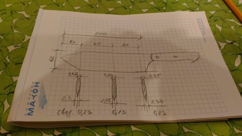

Дошли наконец-то у меня руки до написания небольшого эксперимента, который замутили мы с Алексеем больше полугода назад.

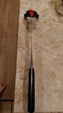

Основная моя хотелка - клин длиной 210мм и шириной 60мм. Обсуждали мы, обсуждали и решились клин ещё и линзой сделать.

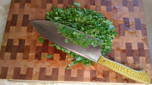

Знатный капусторез. А что вы таким готовите?..
Железка - М390, материал рукояти - сильвертвил.
Заточил на 30 полных градусов.
Режет аццки, работать удобно как поварским хватом при нарезке пушкатом, так и держа нож за рукоять.

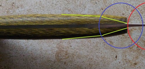

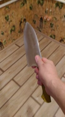

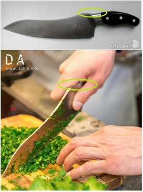

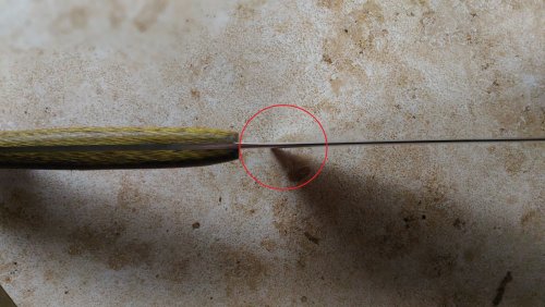

Но вылезла одна проблема: когда делали линзу - увлеклись... и вот в том месте, где кружочек на фотке нужно было железку-то не трогать
И, как результат, при работе поварским хватом наминает указательный палец.
Это происходит при резке чего-то, требующего приложения повышенного усилия к ножу, но...

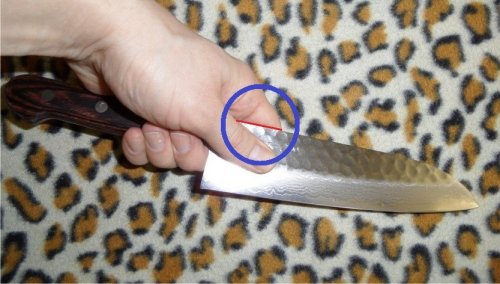

Не зря же у старых ламповых кухонников это место выглядит иначе.
В итоге я доволен тем, что получилось, однако с некоторыми оговорками.
Опыт, опять же, он сын ошибок и, как правило, своих
Да всё что угодно, помещение позволяет...
Ручка не удобная. Если уменьшить и сделать выход на ноль без ступеньки, то рука сама "отъедет" назад и в указательный будет упираться правильным местом.
Ручка удобная. А твоё предложение, Иван, не получится. Там уже винт крепления находится (это раз) и пятка будет находится далеко от руки (излишняя нагрузка на кисть, это два).
Но спасибо, что заглянул.
Она так и так далеко. Мое предложение относилось к замене ручки.
