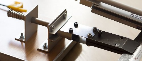

Полностью переделал узел скольжения.
О ! Чувствуется рука сантехника

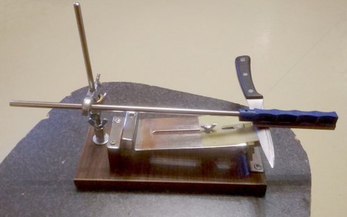

Теперь и Лански пристроил.

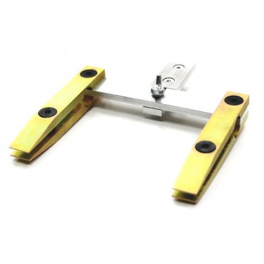

Заказал к точилке клешневый зажим. Приедет опробую.
Андрей,
Симпатичные "крабики".
Даже не знаю, чтобы сказал  Николай увидев работу своих последователей.
Очень жаль, что уже не узнаем.
Но хочется верить, что  ему бы они понравились.
Когда попробуешь их  в работе обязательно сообщи свое мнение.

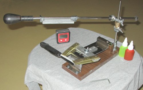

Убрал полочку с магнитом и поставил крабовый захват. Реально он оказался раза в полтора меньше чем сложившийся в голове по картинкам.
Первые впечатления положительные. Минимальный угол пока получился 12 град. Переворачивать (хоть и приходится крутить винт) всё же гораздо быстрее чем при родной прижимной планке. И главное - убрал совсем магнит. Он хоть и достаточно прочно держит даже сам, но вечно к нему норовит прилипнуть всё что ни попадя. Начиная от опилок и заканчивая часами на руке. Вдобавок точить с магнитом затруднительно абразивами на металлической подложке.
В планах вообще убрать апексную основу и сделать крабовый зажим поворотным. Теперь это не так сложно. Вот хотя бы по простейшему способу. Правда тогда от Апекса практически ничего уже не останется. ))
