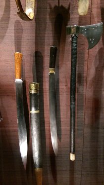

очень ранний ятаган?
Archi_S
15 Апр 2024
4
Случайно наткнулся на вот такой неатрибутированный ятаган из Livrustkammaren и сразу вспомнил дрезденские на 1674 год. Сравните.
Рукоять странная, похоже собирали. Вот когда и кто?
Их там 2 таких, практически идентичные! Разве что рукоятки разнятся!
Поразительно похожи на самые-самые ранние, чуть ли не Баязетовский/Сулейманский.
Откуда именно у шведов такие чудеса?
Вот тут бы  провенанс изучить.
В Livristkammaren оказалась неплохая подборка ятаганов (турецких и алжирских), некоторые из которых имеют провенанс по владельцам, что позволяет более точно датировать их. Но этот, к сожалению, не атрибутирован. Думаю, изучение входящих книг мало что даст.

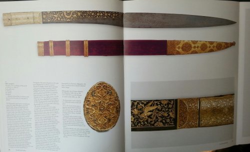

Возможно вмешательство было, но конструктивно рукоять соответствует по крайней мере одному из ранних:
Датируется 1500-1515. Мог принадлежать либо тому же Баязиду II (до 1512) чей один из ранних ятаганов знаем, либо Селиму I
 Да нет, это я про фотографию из Ливервурста :), выставленную Сергеем. Там два почти идентичных ятагана, висят вертикально по обе стороны ножен. Только рукоятки разные: " Один серый, другой белый" :)
