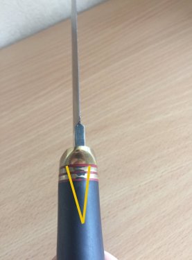

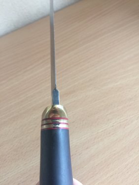

Приветствую коллеги!Занимаясь любимым хобби немного перестарался с изготовлением и сбором рукояти.На тонких пластинах латуни отверстия под хвостовик сделал слишком большие, понадеясь, что так много материала при обработке я не сниму.Но в итоге, как можете видеть на фото, добрался до края этих отверстий и они вылезли наружу. Успокойте мою душу или дайте совет, как можно исправить, или оставить как есть, не могу определиться сам.В голове только  такие идеи: 1) Заклеить какой-то заплаткой (еще не придумал из какого материала) 2) Сделать гравером углубление и попробовать что-то инкрустировать в это место.
руковка и клин разборные? то разбирать и менять на новые..если нет то ломать либо/или заливать эпоксой со стружкой полировать и пользовать как есть по назначению ножа..
У меня была похожая ситуация. В итоге сломал и сделал заново.
Мне тоже кажется, что либо сбивать, либо пользоваться как есть и не париться. Ремонту не подлежит.
Оставить как есть. На следующем учесть этот момент....

Ну теоретически можно врезать тудой крылышко... Из пластинки латуни.
Типо вот как я нарисовал, схематично и коряво. Но это довольно гемморно, если четко сделать, безо всяких фасок и выборок, ибо надо ее еще и подогнуть по рукояти. Вот только игра свеч не стоит. На этом ноже так изголяться.
Еще раз убеждаюсь в том, что раздельная подгонка деталей и склейка уже подогнанных - в этом смысле лучше.

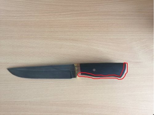

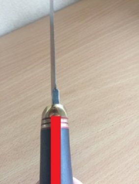

Ну мне сам нож нравится. Если жалко сбивать и не страшит работа можно попытаться еще геморней сделать.
Выбрать ровный паз по дырам и потом повсему пузику и тыльнику рукояти, вклеить пластину такой же латуни, лишнее сошлифовать. В итоге должна получиться желтая линия по низу и сзади. Неплохо будет смотреться КМК.
Можно даже файлворк замутить перед вклейкой.🙂
Тоже вариант, Вить. Но не стоит оно того... Только если повозиться охота. Файл, кстати - это интересно.
Сбивать и делать заноно. Не раз было. Мучисся... Мучисся... Ну, если оставить или подправить, - ну не лежит душа! Молоток, иии - ХРЯСЬ!!! И переделка быстрее и лучше получается! И душа спокойна! А не переделал бы - так и осталось бы чувство неудовлетворения, и нож бы забросил, что б не видеть
