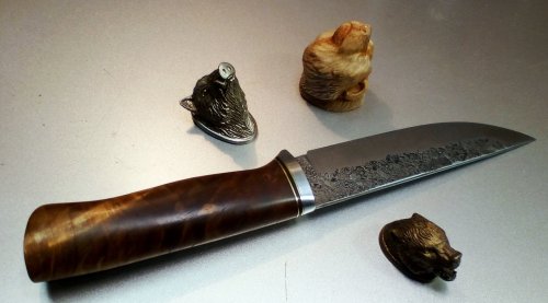

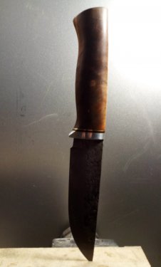

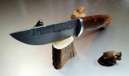

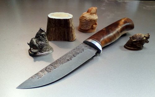

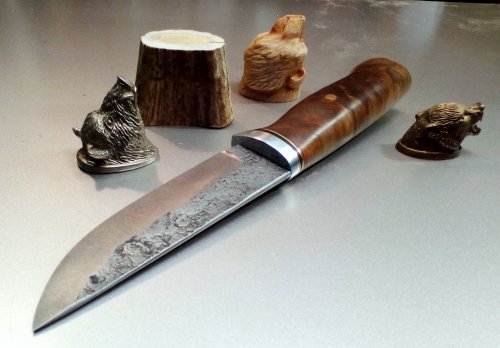

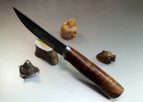

Шх 15. Всем ненавистный люминь. Латунь-текстолит-латунь. Сувель березкина. Без "столешницы"...
Азотка. Галтовка.
125х30х3.3мм. Общая - 245мм.
Что не так с абрисом?
Может... "в консерватории что то подправить?"(С)
Хороший режик. Рикассо великовато.
А люминь люминю рознь. Вот Д16 очень даже хорошо получается - и тверже простого и практически не пачкается.
Он и есть...
Рикассо 8мм.
Да вроде всё так. Но уж если придираться, то упорчик бы почётче. Чтобы не на ролике, вырастая из рукояти, а прямо акцентированный чёткий упорчик. 🙂
Другой клин или разбил предыдущий?
Да Саша...знаю эту претензию. Работаю над этим. Заказал контуровочный ролик 20мм. Ну и в рукопашную попробую на следующем. Отвечаю...
