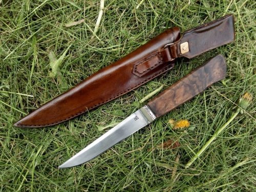

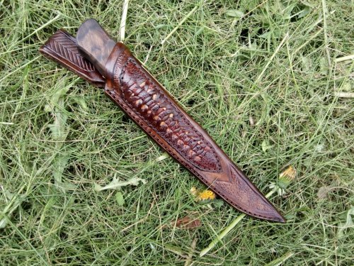

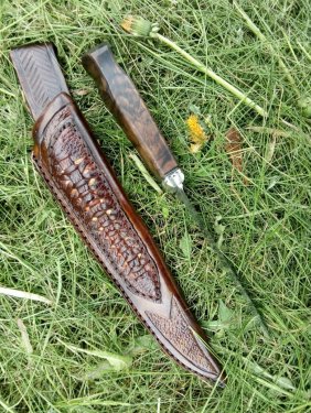

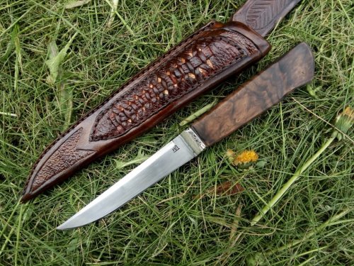

Ножик "Заноза" Клинок из кованой полосы, ламинат М.Амосова, длина клинка 120 мм. Ширина у больстера 22мм. Толщина по ребру 3,2мм. Больстер нейзильбер , рукоять корневая сувель кавказского ореха. Ножны кожа растительного дубления, краска.
Хорош и нож и работа!
Хорошш... Фото бы еще сверху-снизу и сзади
Красавчик.
 ОТЛИЧНАЯ РАБОТА!

фамилия у Миши, АНОСОВ, а не Амосов......
Специально на выставке у него спросил, а то как то даже сам засомневался, увидев однажды в интернетах вместо Н, М........это так, для справки.
П.С.- Ламината на ноже не видно от слова-совсем.)))

Спасибо за уточнение.А ламината не видно, потому что я такой фотограф. )))
