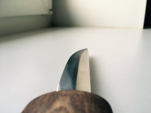

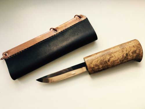

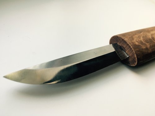

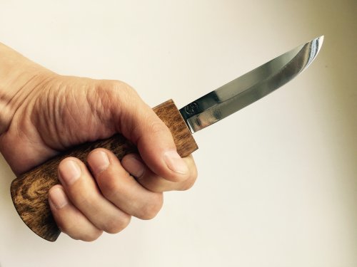

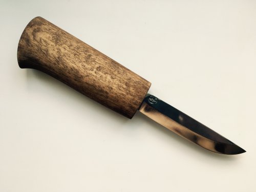

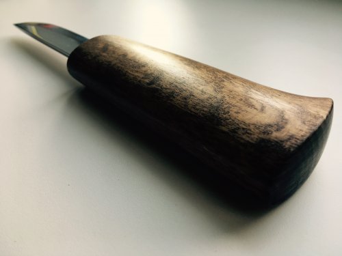

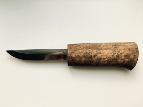

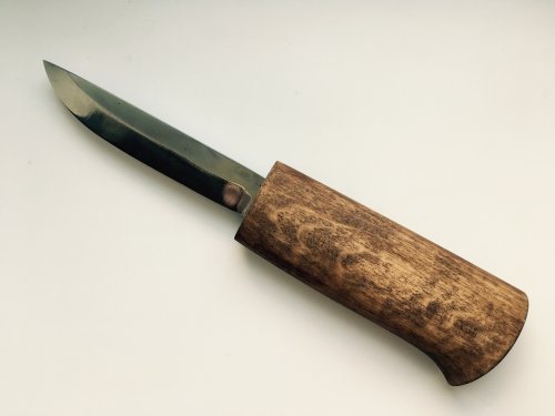

 Уже делал подобный, попросили повторить с клинком побольше.
 ТТХ. Клинок Канкаанпяя 105 мм, ширина 19 мм, толщина 3,2 мм. Рукоять берёза, длина 115 мм, ширина по миделю 40 мм, толщина 23 мм, морилка, пропитка маслом. Клинок чуть задроплен, в стиле «половинка ножниц», надеюсь получилось. Монтаж на эпоксидку с чопиками. Фото.

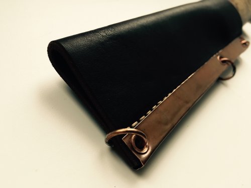

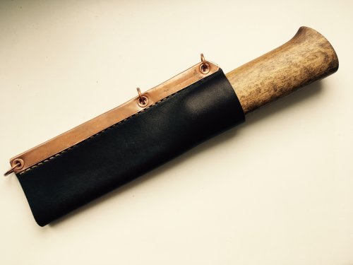

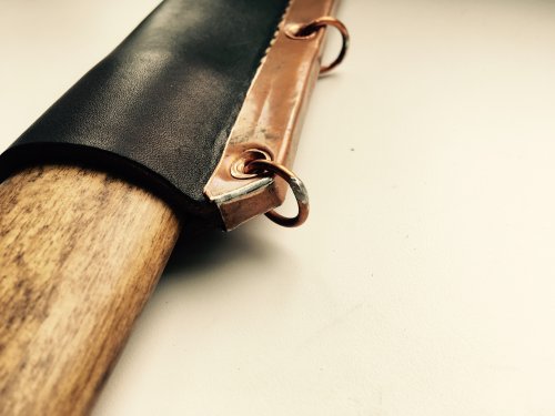

С ножнами заказчик просил не морочиться, сделал ему футляр в стиле "колхоз на коленке долгими зимними вечерами". 😊 В качестве подвеса будут ремешки.
Клинок видится от финки хочь убей. Коми они уже.

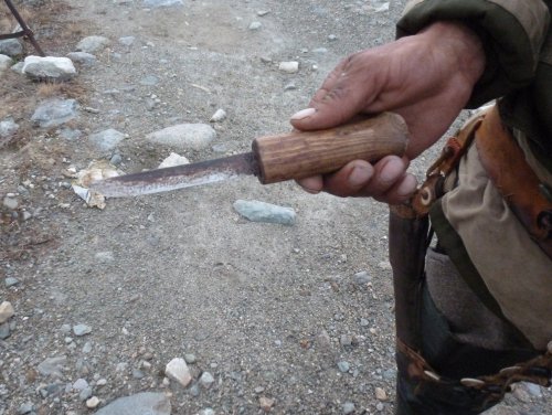

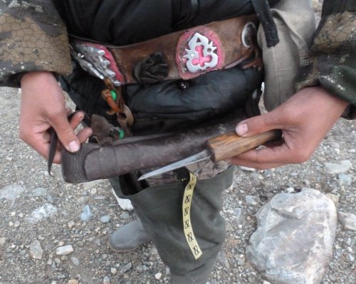

Матвей, коми они разные. Уточится и будет «в плепорцию». Вдохновение вообще черпал отсюда:
Нож хороший и ножны интересны. Только клинок, как сказал Матвей, от финки. А вот на нижнем фото, точно коми.
Можно было бы со стороны обуха убрать ширину. Как-то не подумал. Клинок отличный, даже дропить жалко было, я его для финки и берёг. 😊
Ножны очень оригинальные получились. А клинок - да, придётся ждать, пока уточится
Смотрю на фото. Вряд ли он сильно уже. Длиней - да, но попросили именно с таким клинком. И уточен очень прилично.
Саша, вот именно вида "уточенности " тебе и не хватило.
 Если как ты говоришь требовалась такая длина - то надо было его по обуху шлифануть, а так габариты ширина х длина - финка, а коми он либо при такой длине уже, либо при такой ширине длинше.
Я же не спорю, Матвей. Теперь дело за будущим хозяином. Утачивать без пощады! 😆
